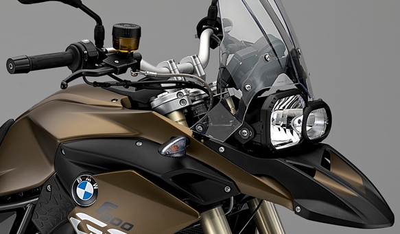

Ich hab mir auch bei der neuen 800er den Urinbecher angeschaut, und eigentlich sollte es hier eine Montageumbaukit geben.
Das wäre mehr als fair.....:o
LG Tom
