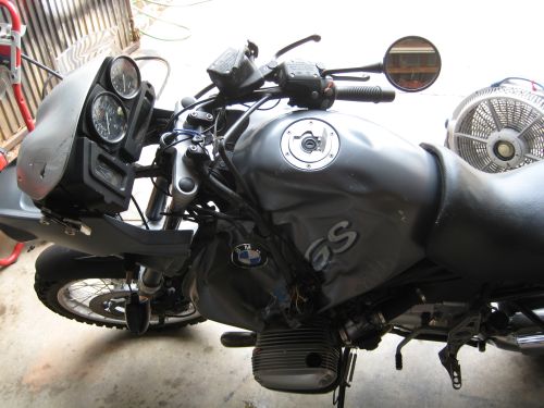

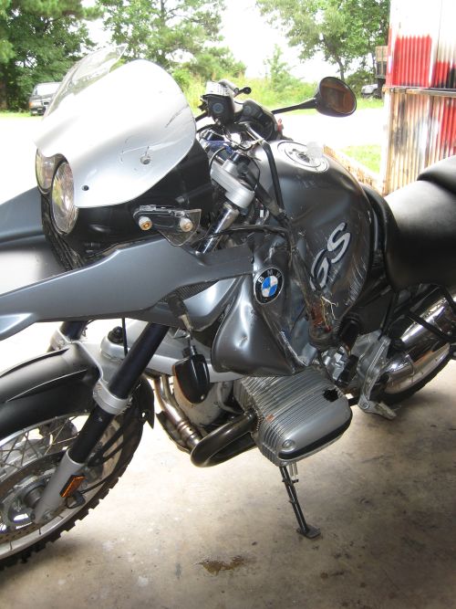

Hallo zusammen,
hatte letzte Woche einen Unfall, nach 4 Monaten GS Freude
War nicht meine Schuld, mir hat einer die Vorfahrt genommen, aber übelst.
bin zum Glück abgestiegen, Schürfwunden und Prellungen, gottseidank nicht mehr.

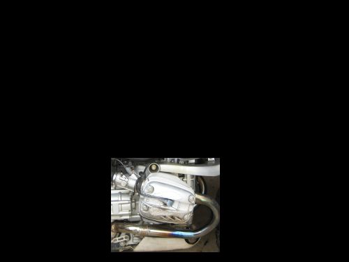

Meine liebste Q sieht aber übel aus, als ich sie gesehen habe schossen mir die Tränen in die Augen. Der Gutachter meint sie sei reparabel?
Wie ist das wenn die Q auf die Zylinder fällt, das kann doch nicht gut sein, ich trau der Sache hier nicht.
Ich meine sie kommt zum :) der wird schon wissen was er tut! Was ich meine sind so versteckte Schäden, Verzug am Motor oder Rahmen,
könnt ihr mir mal ein paar Tipps geben worauf ich achten soll.
Wie z.B. das der Endtopf ans Hinterrad gedrückt wurde, das geht doch auf den Rahmen, oder?
Was ich noch gesehen habe das sie unterm Auto lag, den Beschädigungen nach muss sie sich überschlagen haben und dann erst an das Auto geprallt sein.

und wieder kann ich den ersten satz einbringen den ich in der kfz meisterschule gelernt habe: "oh oh oh, oh das wird teuer." glück im unglück: nicht deine schuld. und vorallem ist dir nichts weiter passiert!
also reperabel ist alles, kommt nur auf den preis an ;) und da kommen bei dir schon ein paar mille zusammen. was hat der gutachter alles aufgeschrieben? nur die sichbarenteile wie tank, lenker etc oder auch die ganzen lager die, ich neu machen lassen würde (lenkkopflager, das unten am paralever etc.) wie schaun die felgen aus? wenn die krumm sind direkt scheiben neu. brems und kupplungs leitungen auch auf jeden fall neu (reissen! siehe wunderlich lenkanschlag thread hier im forum). schaut auf dem ersten bild so aus, als ob die kiste öl verliert, hab schon mal ne 1150er gesehen die nur ein paar meter auf der seite gerutscht ist, da hat sich der zylinder gänzlich verabschiedet, 2 von 4 stehbolzen sind ausm block gerissen und 2 waren stark abgewinkelt.
meine persönliche meinung (vom verstand und auch von der fachlichen seite gesehen): weg damit, auch wenn die nicht in den wirtschaftlichen totalschaden rutschen sollte...ich gehe nicht davon aus, dass ne bmw werkstatt auf den rahmen achtet..wäre doch echt blöd wenn die karre für 7mille repariert wird und sie fährt nicht mehr grade aus...alles schon erlebt.

Hi
Wenn die Werkstatt für 7Mille repariert und das Mopped fährt danach nicht gerade, war es vielleicht eine Harleywerkstatt (nicht weil die so schlecht sein müssen, aber sie brauchen nix von BMW zu verstehen).
Falls jedes Mopped das mal auf den Zylinder fällt gleich einen der beschriebenen Fehler hätte, würden zahllose Leser hier mit neuen Motoren herumfahren. Wenn es die Z-Kopfdeckel ausgehalten haben und nur durchgeschliffen oder gesprungen sind, dann sollte der Zylinder nix haben. Das aber wird eine Werkstatt ohnehin prüfen.
Sollten die Gabelrohre gerade sein, sind vorn keine übermässigen schäden zu erwarten, sind sie krumm (braucht's neue), gehört der Telelever samt Lagern geprüft. Das alles, so unterstelle ich zumindest, sollte eine BMW Werkstatt wissen.
Kennt man die Schadenersatzforderungen der USA müssten sie sich hüten nur "halbe" Reparaturen abzuliefern.
Also: Sorge "JA", Panikmache "NEIN"
gerd
Richtig ist, dass wenn der Auspuff verschoben ist auch der Heckrahmen ein Problem haben wird (ist bezahlbar)
