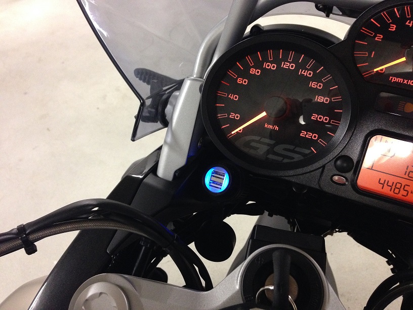

Hallo zusammen,
Ich hatte schon vor einem knappen Jahr berichtet wo ich die doppel USB Steckdose von Louis im Cockpit montiert habe.
Sobald ich das Bild oder den Post gefunden habe, melde ich mich.
Guy
Edit:
Habe gerade meinen alten Beitrag gefunden. http://www.gs-forum.eu/showthread.php?p=1196684
Viel Spaß beim nachbauen ;)

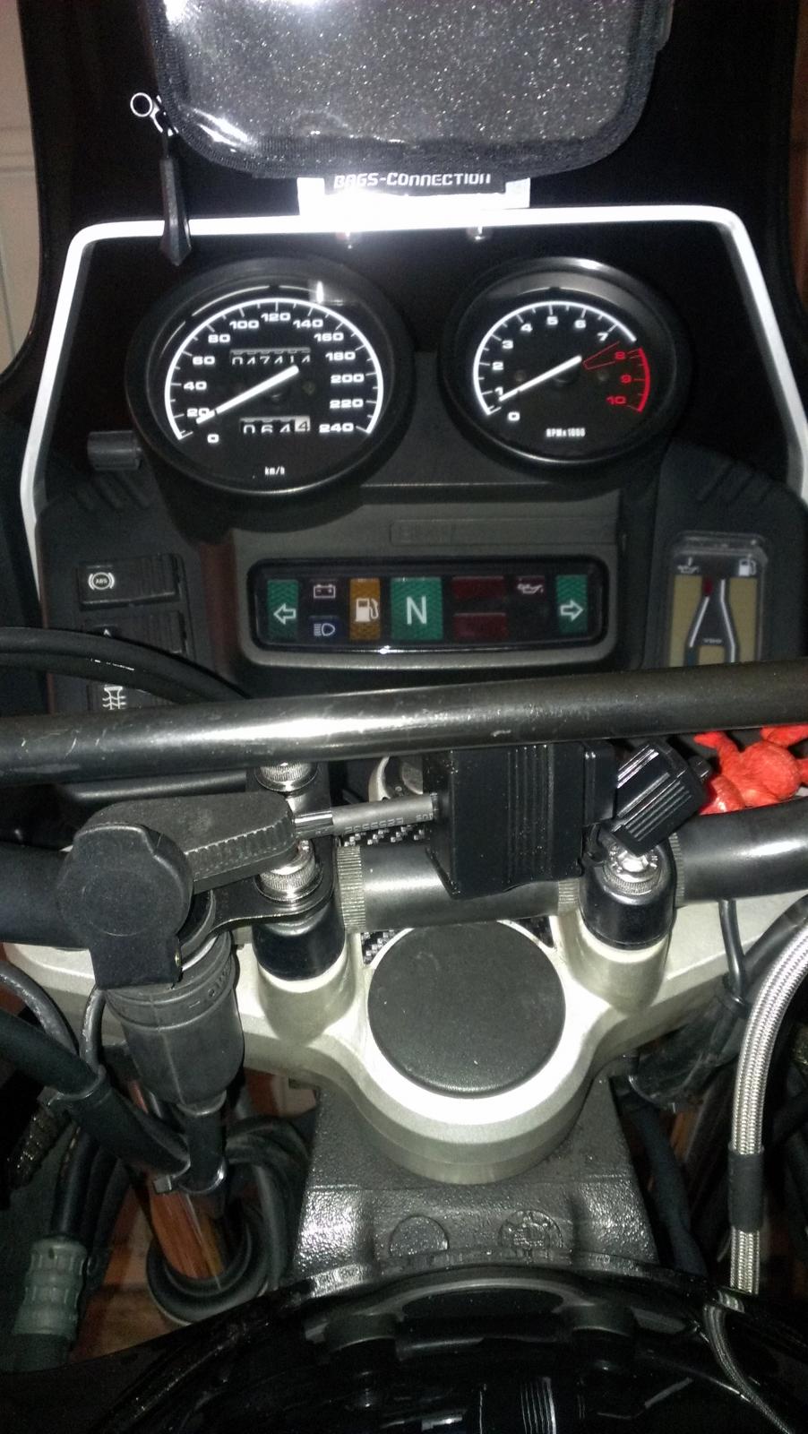

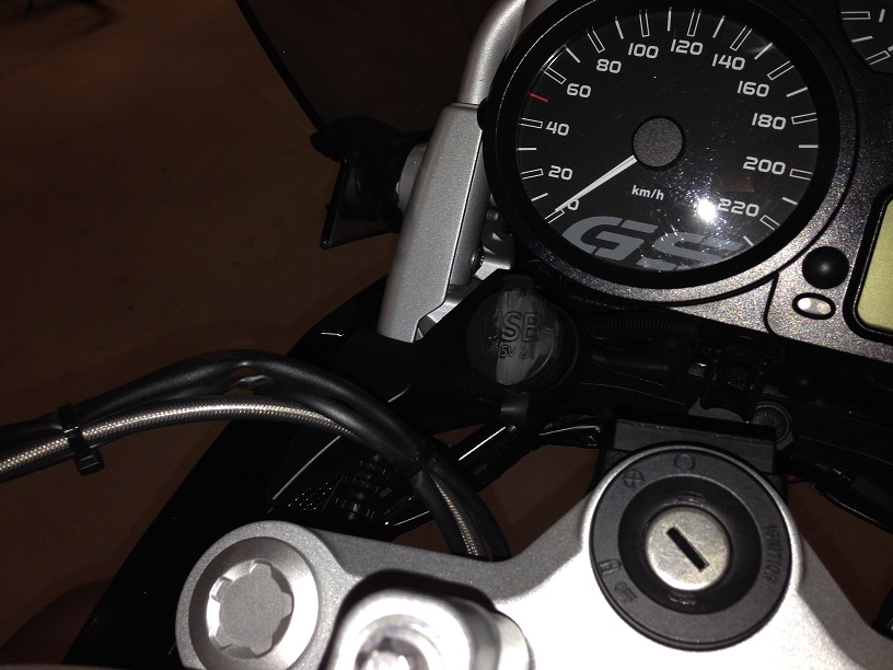

Hi,
ich hab meine (wassergeschütze Doppel-)USB Steckdose wie unten zu sehen montiert.... Alles entsprechend vekabelt, zum Relais geführt und noch eine Sicherung zwischen Relais und Batterie geklemmt.
Ich muss meinen Vorrednern aber zustimmen, hierzu gibt die Sufu echt einige Ergebnisse her. Anhand des Namens kannst du die für dich relevanen Themen schnell filtern - dann findest du aber alles was du brauchst. Nichts Anderes habe ich als ahnungsloser Möchtegern-Elektroniker gemacht :zwinkern:

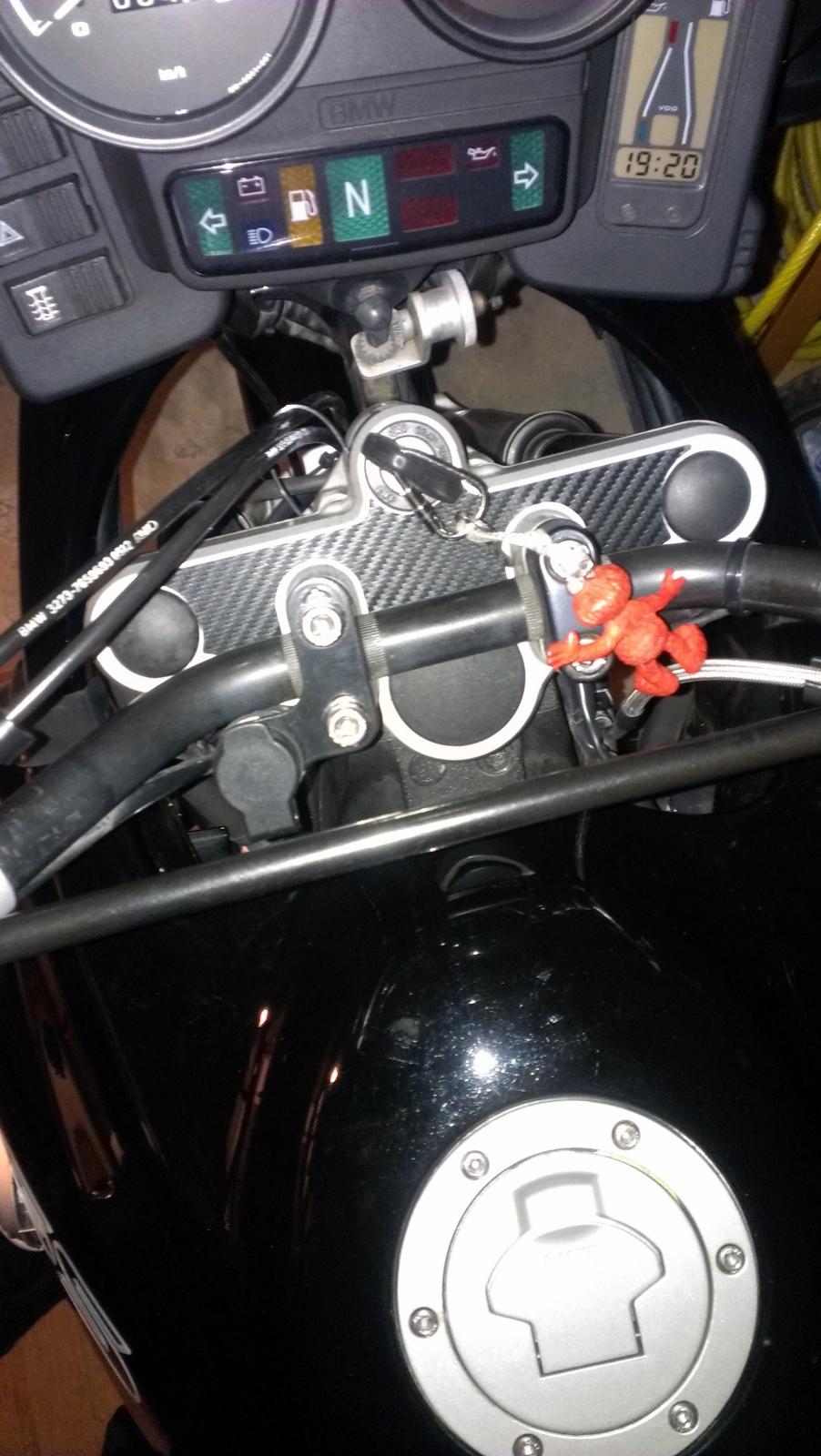

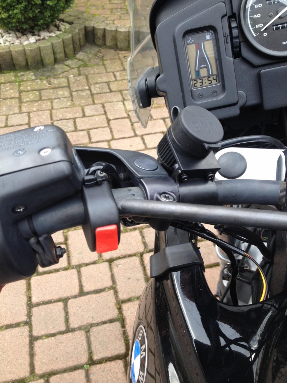

Hallo
Ich möchte hier mal meine Version vorstellen. Ich hab die USB Dose an die schwarze Verkleidung unter dem Tacho geschraubt. Die kleine Verkleidung ist geklippst und verschraubt und somit sicher. Der Kabelsatz inkl. Sicherung ist unter der linken Verkleidung an den Kabelsatz der Bordsteckdose unter der Sitzbank verlegt und gehängt. Schaltet also nach wenigen Sekunden nach "Zündung aus" mit ab.

Gute Idee, die Schweizer wissen halt wies geht!
EDIT: jetzt bräuchte ich nur noch jemanden hier in Regensburg der weis wie man sowas umsetzt ;-)

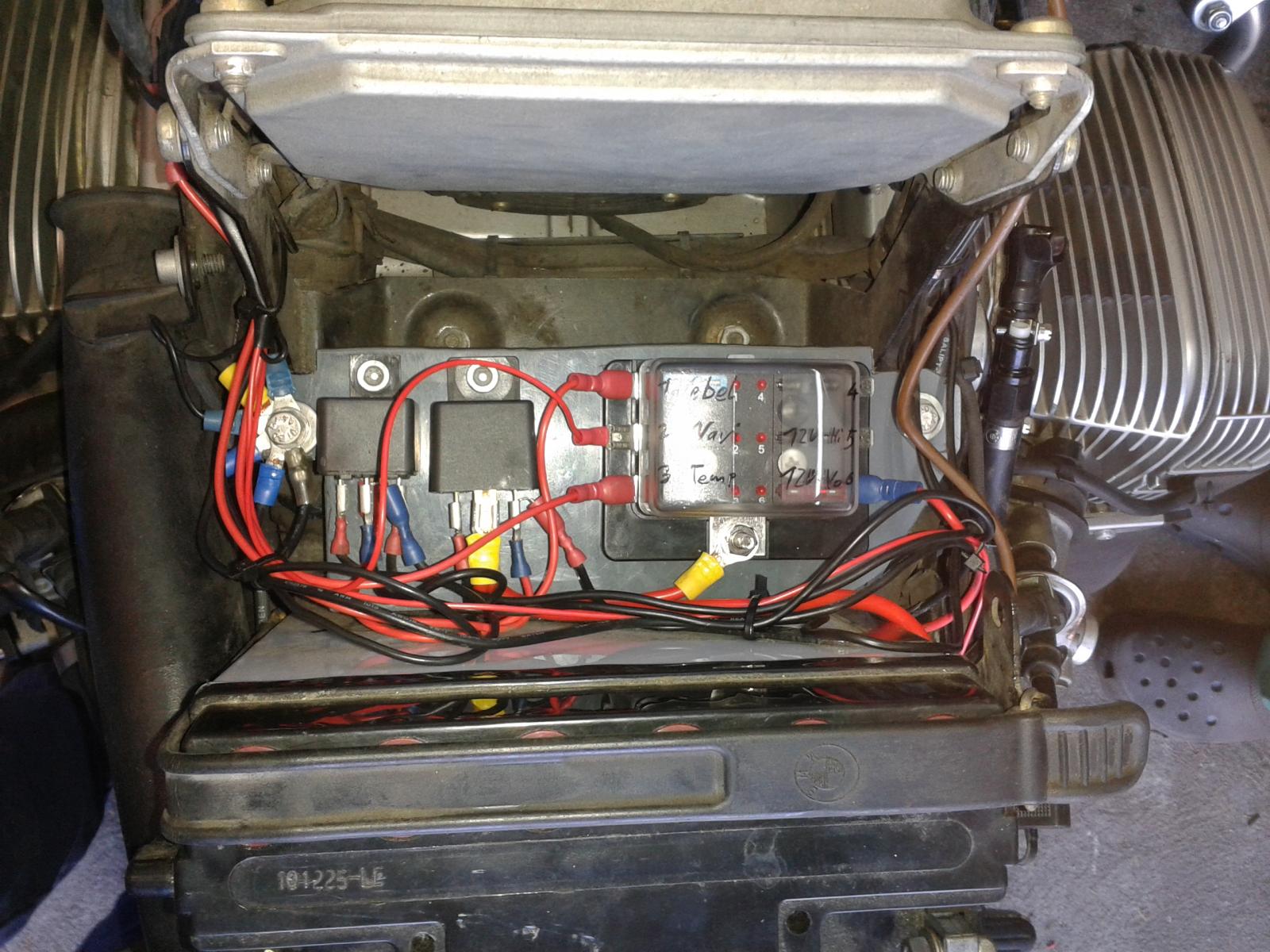

Ich hab gleich eine anständige Verteilung eingebaut, inkl. Sicherungskasten. Allerdings habe ich da 2 12V Steckdosen, Nebelscheinwerfer, Navi und 1 Zusatzinstrument angeschlossen.
Ich habe das ganze auf einer PVC Platte verschraubt, der Sicherungshalter hat einen gemeinsamen +Pol vom Werk aus, der gemeinsamen Massepunkt ist links zu sehen, beide sind mit einer 2,5 Quadratleitung direkt mit der Batterie verbunden, im + Kabel ist eine 30A Hauptsicherung.
Mit einem der beiden Relais wird per Zündschlüssel der gesamte Sicherungsträger vom Netz genommen, das zweite Relais schaltet über einen im Cockpit verbauten Schalter den Arbeitsstrom der Nebelscheinwerfer.
OK ich muss zwar den Tank runter nehmen, falls eine Sicherung durch ist, aber dafür ist das ganze da schön trocken untergebracht.
Ach ja, die eine Steckdose ist am Lenker untergebracht, die andere ist mit einer Kabeldurchführung, trennbar duch einen wasserdichten Stecker aus dem Sportbootbereich, im Topcase untergebracht. Bei letzterem wird mit einem USB Adapter das Handy im Trockenen geladen. Da ich beide Steckdosen mit Standard 12V-Dosen versehen habe bin ich bei der Nutzung flexibler, als ich es mit USB gewesen wäre.

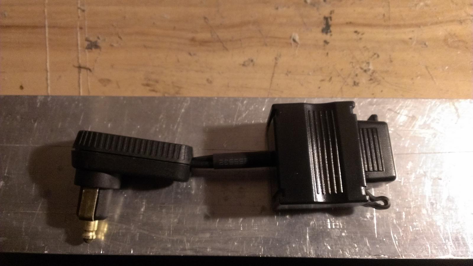

Ich hab vor kurzem eine Bordsteckdose von SW-Motech eingebaut.
Geht direkt an die Batterie, Anschlusskabel ist lang genug, Sicherung ist zwischengebaut.
Der Halter ist echt stabil gemacht und es ist alles dabei um ihn auch entsprechend befestigen zu können.
Das Ganze ist auch wasserdicht.
Das ist aber eine Normsteckdose.
Da ich aber auch mein Handy als Navi verwende, wollte ich auch gern einen USB-Anschluss haben.
Deswegen hab ich dann Folgendes gebastelt:
So hab ich die Möglichkeit beide Anschlussmöglichkeiten zu nutzen ... je nachdem was ich brauche.
Und so sieht es eingestöpselt aus ...
Deine Frage ob die USB-Dose Strom zieht, auch wenn kein Verbraucher dran hängt, kann ich leider nicht beantworten.
Bei mir stellt sich diese Frage ja auch irgendwie nicht, ich zieh die USB-Verbindung raus wenn ich keinen Verbraucher dranhängen habe.
Viel Spass beim Basteln !:)

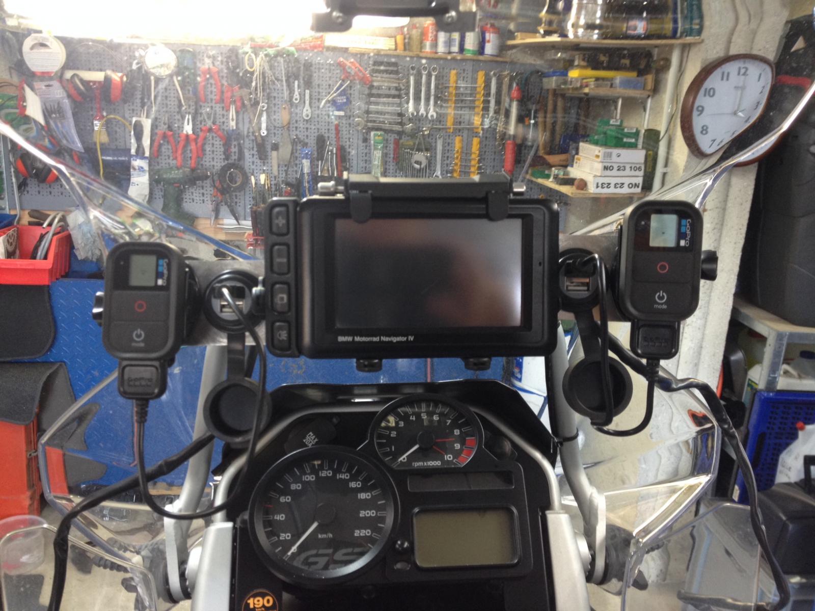

Hallo Bernde,
immer noch am Basteln für die Norwegentour?
Ich habe momentan folgende Lösung in Arbeit.
Da zwei GoPro mit Dauerstrom versorgt und mit FB gesteuert - ebenfalls mit Dauerstrom versorgt - werden sollen,
habe ich mich an einem Muster von Adventuredriver orientiert.
Links und rechts vom Navi je eine Alu-Platte mit Halter für FB und ausgebohrtem Loch für den USB Stecker wird an bestehenden
Schrauben der Navihalterung befestigt.
Muss mir jetzt noch überlegen ob mir die Asymmetrie - siehe Foto - in der Höhe gefällt.
Angeschlossen wird das Ganze jeweils mittels zwischengeschalteter Sicherung direkt an der Batterie.
M.E. zieht der Stecker keinen Strom wenn nichts angeschlossen ist.
Ein dritter USB kommt hinten irgendwohin (am TC, am TC-Halter oder so) um ggf. eine GoPro auf TopCase oder an anderen Halterungen mit Dauerstrom zu versorgen.
Habe je zwei GoPro Gehäuse angebohrt und ausgefräst für die Versorgung mit Dauerstrom über USB und zwei weitere normal belassen.
So kann ich je nach Wettersituation entscheiden in welchem Gehäuse die Kameras angebaut sind.
nachfolgend noch ein Link in dem Adventuredriver über seine Installation schreibt, Du warst da auch schon....
http://www.gs-forum.eu/zubehoer-99/helmkamera-gopro-hero3-black-edition-78630/index9.html
Hoffe, Dir eine Anregung gegeben zu haben.
