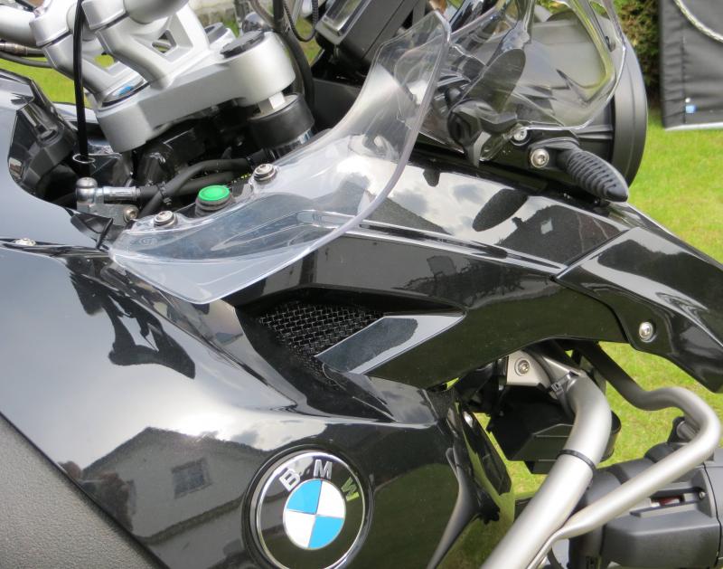

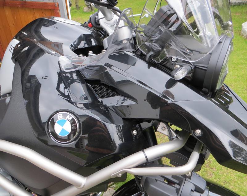

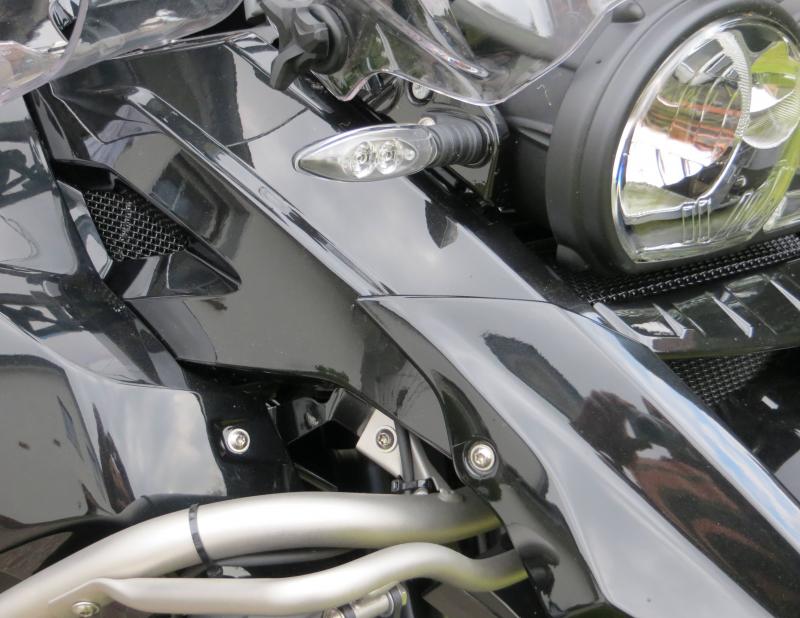

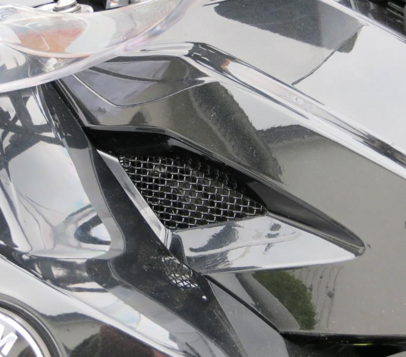

Hallo Forum , Hallo Kollegen und Freunde meiner Basteleien … ich habe fertig !
Wieder mal geh ich ans Forum um ein wenig von dem zu zeigen was den Look meines Bikes verändern oder , wie ich finde , gar veredeln kann .

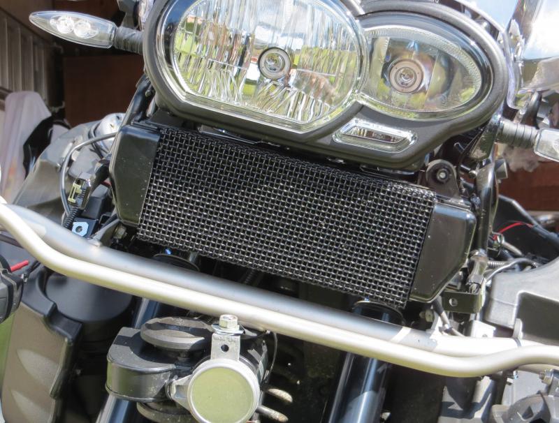

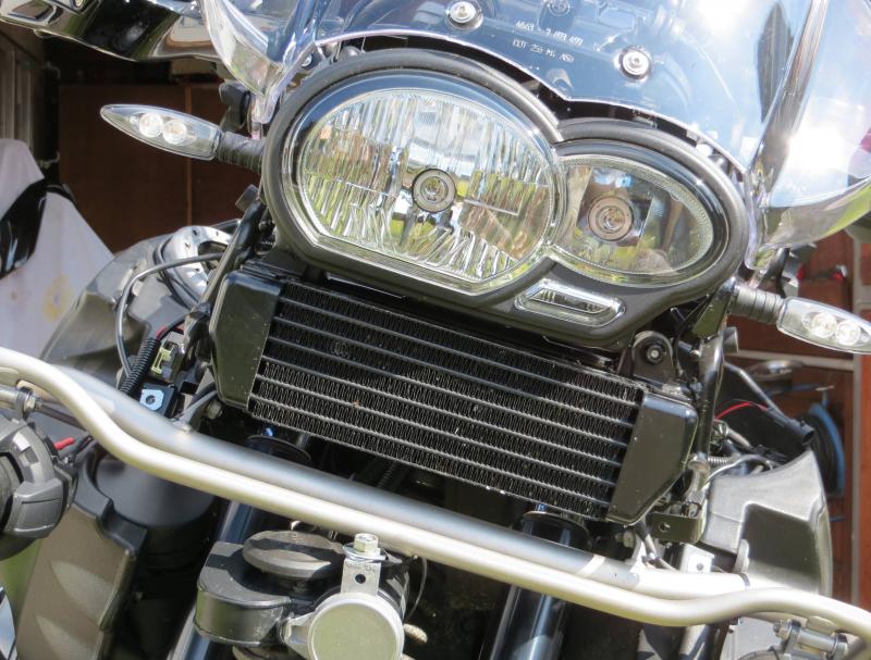

Mir sind bei solchen Veränderungen einige Details sehr wichtig . Die verwendeten Materialien sind wie schon aus meinen Angeboten der Oelkühlerschutze bekannt , V4A .
Edler Stahl mit besten Voraussetzungen unkaputtbar zu sein , aus dem Säurebad direkt mit hitzebeständigem Kunststoff beschichtet und daher höchstvergütet .
Rost hat NIE eine Chance , selbst wenn da mal wer ein Stück nach – oder abschneiden möchte . Das Gewebe ist nicht nur gewebt sondern S- förmig gewalzt und verzahnt .
Hochfest .
Mit Kantenschutz völlig kratzgeschützt. Und das beste – ohne Werkzeuge oder Aufwand wird das Teil rechts und links ohne Schrauberei eingesetzt und fixiert .
UN-VERLIER-BAR .
Ohne eine Chance auf ungewollte Bewegung fixiert .
Ohne Vibrieren .
Ohne Schrauben und Klammern.
Einfach wieder gut .
Nix was sich je lösen kann oder nach 1 – 2 Wintern in Wohlgefallen auflöst und Ärger bereitet . Genial und einfach .
Diese Netze schließen nahtlos da an wo die Oelkühlerschutze aufhören . Stimmig im Design . Seht euch die Pics an und wertet selbst .
Ich werde diese Teile nur paarweise anfertigen und im Biete Bereich anbieten .
Wer mag darf sich bei mir per PN melden .
Ich freu mich auf euch und die daraus resultierenden Anregungen . Der Eine oder Andere hat bestimmt eine ganz andere Draufsicht der Dinge und wird sich schon mit Kommentaren beteiligen .:rolleyes:
PS … alle die schon mein Oelkühlerschutz in Händen hatten wissen welche Güte die Waren haben .
Es grüßt der Verbieger ...

Moins und Hi Interessierte , hier noch mal ein Dialog betreffs der 2 Verkleidungsblenden an der GS von Christian, GSA Treiber halten sich ggfz an meine Beschreibung :
Frank :
Die Blenden werden wahrlich einfach plaziert und fixiert . Nix zu beschädigen und keine Teile anschubbern war mein Ziel .
Möglichst nicht verlieren sollte dein Interesse sein .
Also , stell dich neben dein Lenker und stülpe mal mit der zum Bike hin gewandten Hand das Netz hinter das 3-Eckloch … du findest schnell die einzige Position in der es passt , mögliche Kabel hintergehst du einfach . Direkt am Plastik ruht das Teil nun . Ziehmlich weit vorn an der Blende läuft ein Hilfs-Rahmen für den Instrumententräger , auch der berührt fast die Blende . An dieser Stelle kommt nun das Hitze,Kälte,Lösungsmittel,Seife und Fluchfeste Material , leicht kompremiert dazwischen gesteckt .
Es wird halten . Zur Not gefaltet .
Mögliche Zweifler KÖNNEN auch an der Seite gegen die Fahrtrichtung , ein Kabelbunder durch meine Blende , äusserstes Loch , und einen Kabelbinder um den Hilfsrahmen machen . Die 2 Os nun mit einem 3-ten Kabelbinder sichern , locker , nicht zuziehen . Nur sichern , der Rest hält von allein .
Gewiß .
Und das die Kanten nix beschädigen liegt auf , in deiner Hand . Der Kantenschutz ist gut und macht sein Ding . Ich bin sicher das die andere Seite genauso einfach wird . Ergebnis , ???
Christian :
Hi Frank,
wenn die Wind-Flaps montiert sind, kommt man nur von unten in die von Dir beschriebene Position.Dazu habe ich Teile der Verkleidung gelöst und den Schnabel leicht vom Hilfsrahmen weggezogen.
Dann von unten durch die Lücke zwischen Rahmen und Schnabel die Blende in Position bringen und zusätzlich vorne mit einem Kabelbinder an dem beschriebenen Rahmenteil gesichert bzw. fest gezogen. Nur dann hält das Ding fest und unverrückbar. Hört sich kompliziert an, ist aber, wenn man den Bogen raus hat, relativ einfach.
Nu ist schick, passt und hält vermutlich auch die polnischen Rüttelpisten aus, die wir nächste Woche "abarbeiten" wollen.
Dann werde ich mich noch mal melden.
Grüße aus der Hauptstadt, Christian
Hi Christian , danke für die Rückmeldung - ich werde diese Info mal posten damit sich ander Treiber nicht ärgern oder quälen beim Einsetzen . Ich habe an 3 Bikes die Anprobe gemacht , jedesmal auf die von mir beschriebene Art und Weise , es gibt aber Bikes wo es scheinbar besser ist deinem Rat zu folgen . Es sollte beidesmal das Ergebnis stimmen .
Der Oelkühlerschutz zB. ist ja in den Serien 1200 GS und 1200 GSA UND bei allen 1150 fast identisch - unter Angabe des Baujahres und des Models kann man das exakt anpassen , nur beim Einbau hat es kleine Unterschiede wie wir wissen ... wobei es immer wieder stimmt , einfach per PN Kontakt aufnehmen und die Probleme werden gemeinsam gelöst .
Dafür lieben wir das Forum.
