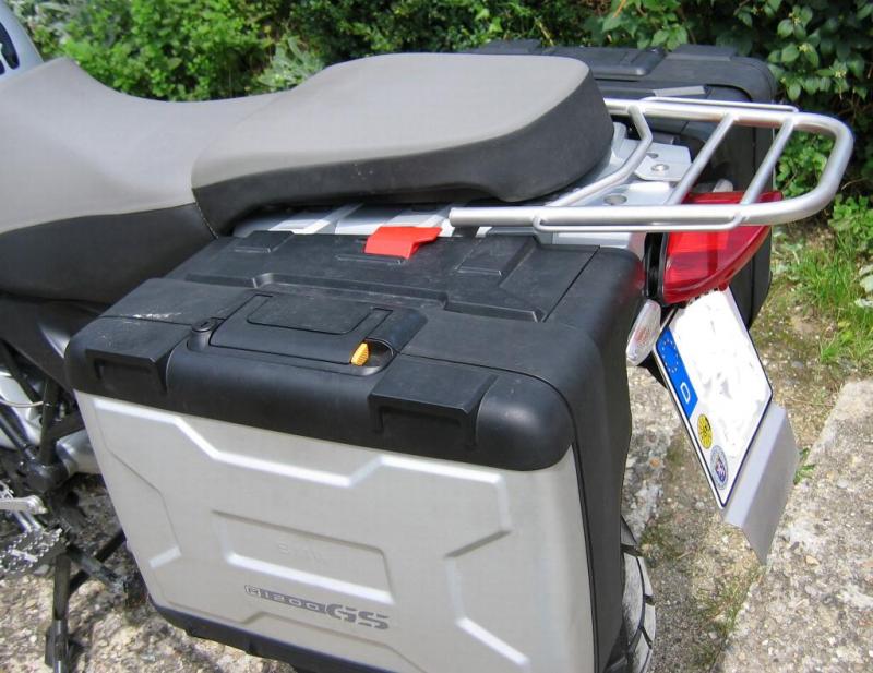

Hallo Jungs
Fahre eine 1200 GSA habe die Variokoffer und die org. Gepäckbrücke der GSA aus VA draufmontiert, habe zwar lange überlegt und gemessen dann aber doch nach einer gewissen Änderung die Brücke um fast die hälfte gekürzt und nachgearbeitet.
Diejenigen die es gesehen haben, haben die auch mit sehr gut bewertet.

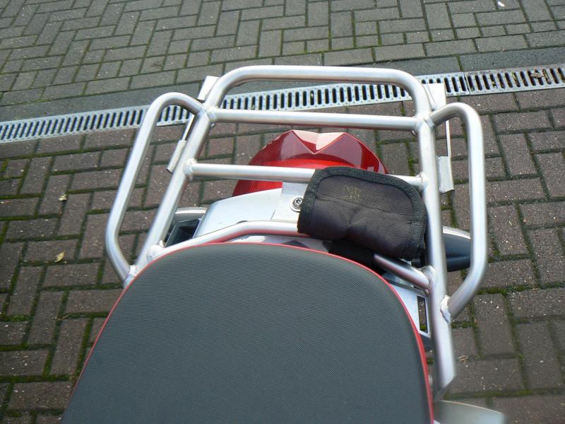

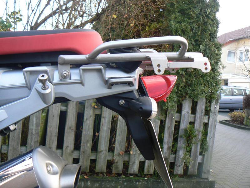

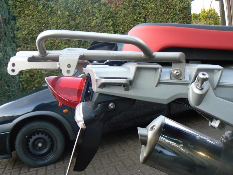

Servus,
hatte das gleiche vor und habe mir einen kleinen Gepäckträger selbst gebaut, weil ich den originalen nicht zerschneiden wollte.
