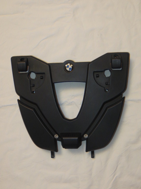

Hallo Forum,
habe beim :) (online) entdeckt, dass es einen Adapter gibt, mit dem man das Vario-Topcase der 1200 GS anstelle des Soziussitzes montieren kann.
Hat jemand eine Abbildung wie das dann aussieht? Habe bei Google nichts gefunden!:confused:
Das Teil ist wie folgt beschrieben:
Haltesatz zum Befestigen des Variotopcase anstatt des Soziussitzes.
Für BMW R1200 GS
Inkl. Adapterplatte 71607707240
Dank und Gruß
Marius

Ist eine tolle sache ,das mit dem TC auf dem Soziaplatz.
Die Teile die du auf deiner Zeichnung siehst, brauchst du um deine TC Halteplatte anstelle der Sitzbank zu befestigen.
wenn du wissen willst wie das aussieht, dann entferne den Sozisitz, und lege die Platte mit dem TC drauf.

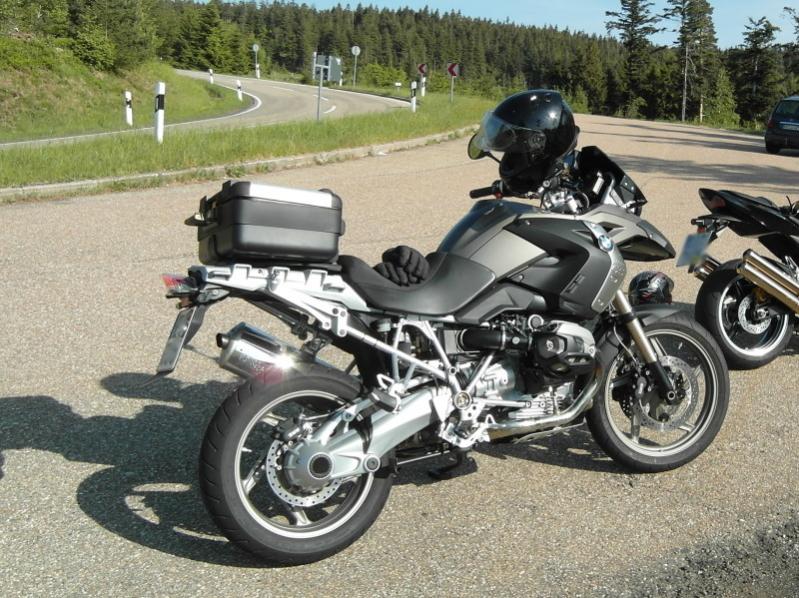

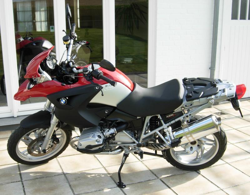

Das Umbaukit hat 3 Funktionen :
1) das fixieren der Topcaseplatte hinten in den Aussparungen der Basisplatte
2) das verriegeln vorne mittels zwei Streben die in die Basisplatte durchgesteckt werden. Wenn gedreht sorgen die so für sicheren Halt.
3) in der mitte vorne wird die Platte verriegelt wie der Soziussitz, die Platte kann ohne Schlüssel nicht entfernt werden.
Einige Bilder wie es aussieht mit/ohne :
Es fährt angenehmer mit das Topcase auf den Soziusplatz, weil dann weniger Gewicht überhängt. Das Bike fährt knackiger und gefühlt kompakter.
Fahre fast immer so.

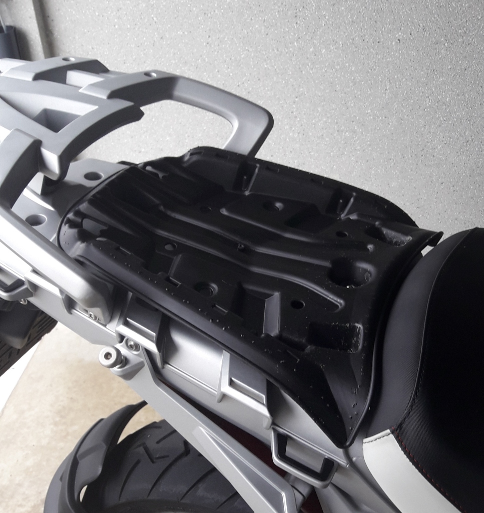

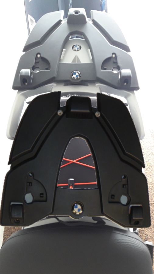

Eine Möglichkeit wäre, zwei Topcaseplatten besorgen, wie sie bereits auf Deiner Gepäckbrücke vorhanden ist. Die beiden Platten mit Distanzhülsen auf passende Höhe verschrauben.
Hab auf so einer Grundplatte meine Hecktasche zusätzlich zum TC montiert. Sollte also auch mit zwei TC Platten übereinander möglich sein.
Oder als Grundplattenvariante könnte eventuell das Unterteil des Soziussitzes herhalten. Gebrauchte Angebote gibt es immer wieder mal im Web. Würde so aussehen.

An die Distanzschrauben mit zwei Trägerplatten habe ich tatsächlich auch schon gedacht, mache mir nur Gedanken, ob die Biegekräfte ggf. zu stark sein könnten.
Die Distanzhülsen mit mindestens 15-20mm ø nehmen, damit die Auflagefläche größer ist. Dazu M8-M10 Schrauben verwenden. Das sollte stabil genug sein.
Von der Festigkeit bzw. Stabilität würde ich persönlich die original TC Platte als Untergrund vorziehen. Das Gewicht des Topcase ist sicher nicht zu unterschätzen.
Die Idee mit einem alten Soziussitz finde ich auch charmant (günstiger als Trägerplatte), dann muss ich nur noch irgendwas basteln, um es wasserdicht zu bekommen.
Wozu soll dabei etwas wasserdicht werden? Bei einer Regenfahrt kommt von unten mindestens genauso viel Wasser, wie von oben.
Noch ein Bild von den beiden Trägerplatten an meiner GS.

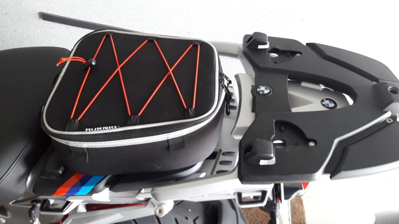

Mindestens die Verriegelung und die Aufnahme nach hinten (Haken) sind doch nicht direkt dem Wasser ausgesetzt, schließlich ist da normalerweise eine Sitzbank drüber - kriegsentscheidend ist das aber natürlich nicht.
Eine Tasche wie auf deinem Bild finde ich auch prima, gestern habe ich aber keine derzeit lieferbare gefunden.

So wie ich das verstanden habe, möchte der Fragesteller @Sarowe zusätzlich zur TC Platte am Heckträger noch eine TC Platte im Soziusbereich montieren, ohne die Haltegriffe und die hintere TC Platte abzumontieren. Dazu muss er etwas "basteln" um die Höhe zu überbrücken, ansonsten das TC keinen Platz hat.

ok das ist natürlich etwas anderes dann wäre tatsächlich eine Hecktasche besser geeignet

Sieht in etwa bescheiden so aus :schulterzucken:

Nur, dass man nie die beiden Platten so sehen wird, da ja entweder das TC drauf ist oder die Sitzbank...
