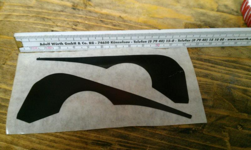

ich habe mir vor kurzem ein Vario Topcase mit Halter für meine Triple-Black gegönnt.
Dabei waren Aufkleber, die ich nicht einordnen kann.
Hat jemand eine Idee?

Nö ...
... aber laß uns wissen wenn du dahinterkommst ...;)...

Hi, habe mir letzte Woche auch ein Topcase gegönnt.
Die beiden Aufkleber sind Schablonen, da du am Kunststoffheckteil etwas wegfeilen musst. Sonst kannst du die Zusatzverstrebung nicht verschrauben. Das steht aber in der Montageanleitung ganz gut beschrieben.

Hallo Rennato,
hast Recht - ne Anleitung war dabei - habe ich nicht reingeschaut.
Asche auf mein Haupt.
Aber am Kunststoffheckteil habe ich nichts weggefeilt.
Hat alles so gepasst.
Norbert

Hallo Rennato,
Norbert
Ser's,
wegfeilen muss man nur an den Baujahren 2004 - 2006 (glaub' ich).
Bei den späteren sind die Ausnehmungen schon vorhanden.
TB ist später!
liebe Grüße
Wolfgang

Also ich musste da devinitiv was wegfeilen, sonst hätte ich das Plastikheckteil nur mit Spannung verschrauben können aber wenns bei dir so gepasst hat, auch OK.
Gruß René
Gruß René
Du hast ja auch ein 2005er, und von 2004 - 2006 (wie Wolfgang schon gesagt hat) musste eben etwas weg-gefeilt werden....

Schablonen
werden ab BJ 2008 nicht mehr benötigt und es muß nichts mehr weggefeilt werden...

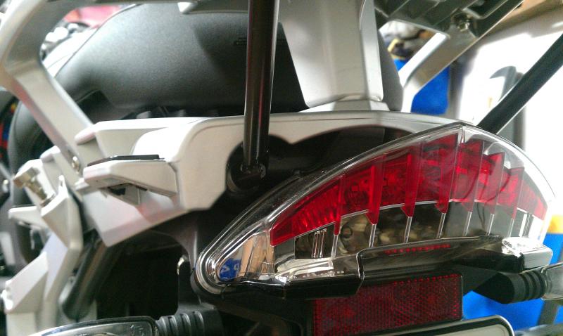

Ich habe die Stelle gefunden, an der die Aufkleber bzw. Schablonen Sinn machen.
Da meine Dicke aus 2011 ist, keine Feil-Arbeiten!
Norbert
