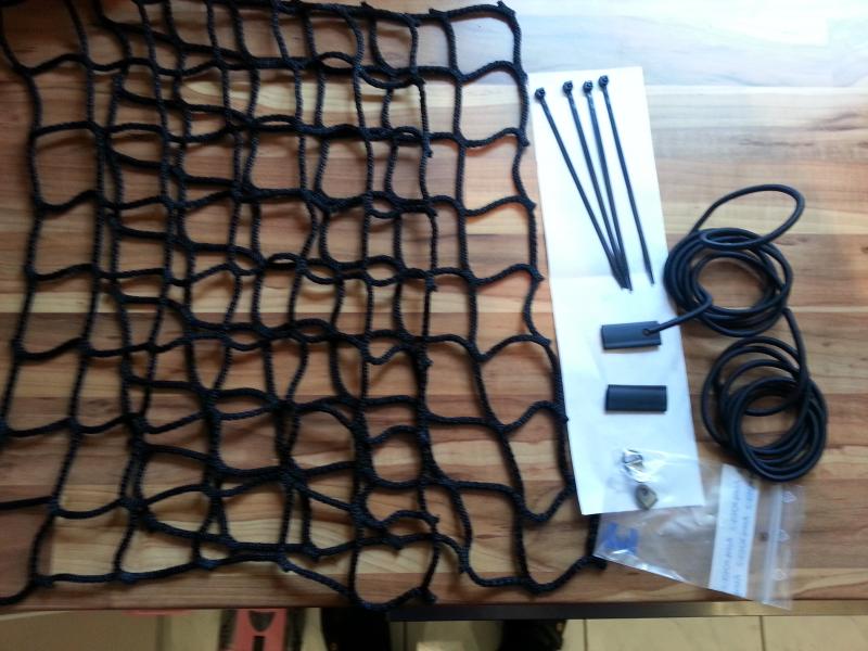

ich hab beim durchstöbern meines Kellers ein Netz gefunden und habe mich an einen alten Beitrag hier erinnert.
Das ist dabei raus gekommen.

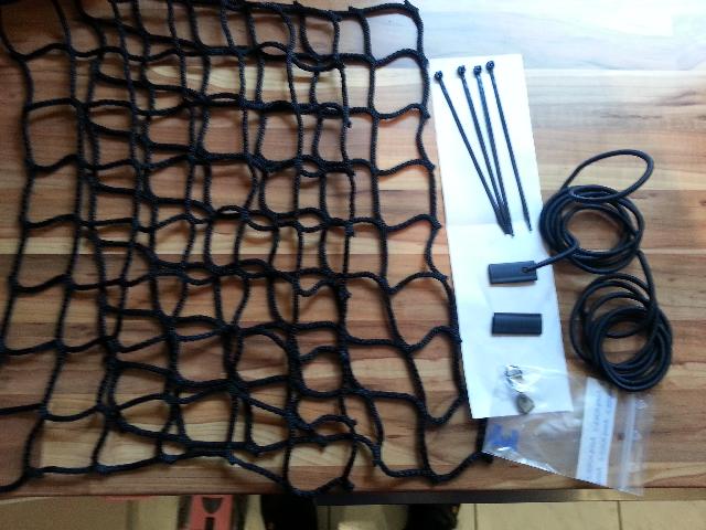

Ich hab noch Reste die reichen für ca 10-15 Koffer. ( beide Netze/Seiten sind gleich groß )
Ich hab mir gedacht ich schneide Die Netze passend zu, veröde die Netzenden und länge das dafür vorgesehene Gummiseil passgenau ab.

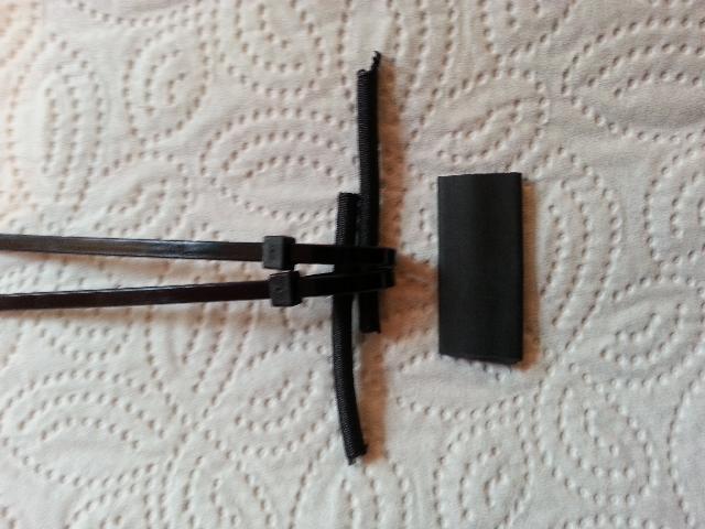

2 Kabelbinder und einen Schrumpfschlauch lege ich pro Koffernetzbausatz auch noch bei damit man nach anbringen der Ösen nur noch das Gummiseil durchziehen muss um das Netz einzufädeln.
Danach hält man die 2 Seilenden zusammen ( Vorher den Schrumpfschlauch ins Seil einziehen !!!) und zieht mit den 2 Kabelbindern die Seile fest. Schrumpfschlauch über die Kabelbinder und mit Feuerzeug den Schlauch solange erwärmt bis er eng anliegt.

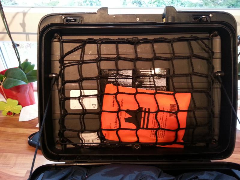

Ösen habe ich keine mehr aber diese bekommt man im Baumarkt, beim Schuhmacher oder beim Mr. Minit für kleines Geld ( ich hab 2,50 € für 10 stück gelöhnt ) 5 braucht man pro Koffer. Dazu einfach die 5 im Innendeckel befindlichen Schrauben raus drehen, Öse rein, Schrauben wieder anziehen und gut is.
Ich muss wohl nicht näher erwähnen das die Schrauben in Plastik geschraubt sind !! nach fest kommt ab zählt hier nicht. Hier kommt nach fest, lose :-). also nicht mit zu grosser Kraft andrehen !!!
