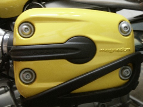

Hi Männer,
Ich weiss wirklich nicht wo euer Problem
ist. Macht den Deckel runter, die Gummies raus, das ganze entfetten (Nitroverdünnung),mit einem Pad
oder feinem Wasserschleifpapier anrauhen, und mit einer normalen Sprühdose 2-3 mal dünn auftragen.
Der normale Sprühdosenlack hält die
Ventildeckeltemperatur locker aus.
(200 Grad kein Problem)
Peter

Genau Peter.
So hab ich das auch gemacht. Und das hält jetzt schon über ein halbes Jahr.
Sieht aus wie original.:)
Und es ist kein Speziallack.
Hab ihn beim Teilehändler anmischen lassen und ab in die Sprühdose.
Kostenpunkt 15 Eurone für den Lack und 10 Euronen für den Klarlack.
Und fertig ist das ganze.;)

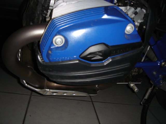

Kein Problem, geh´ zu nem "Beschichter" !
Hab die meiner Adventure hingebracht und sie blau beschichten lassen...
Der Beschichter hier in der Nähe hat 17 Euro für beide genommen...o.k., das ist supergünstig, aber selbst wenn´s 35 oder 40 Euro für beide sind, ist´s i. O. !
Der Untergrund muss peinlichst genau gereinigt bzw. fettfrei gemacht werden, sonst hält die Farbe nicht bzw. löst sich wieder...
Ich würde da nen Profi ranlassen !
