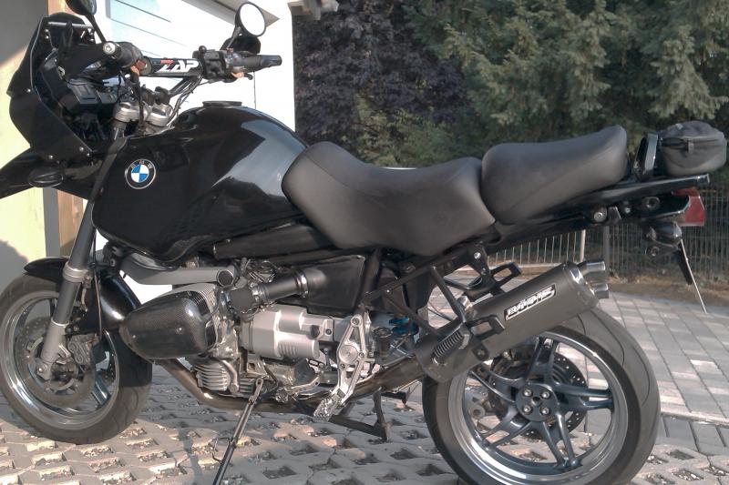

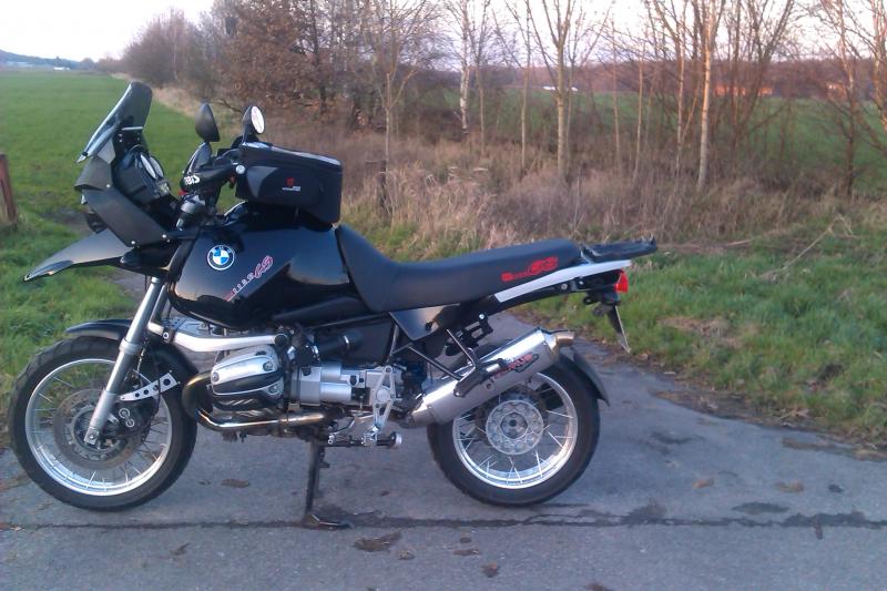

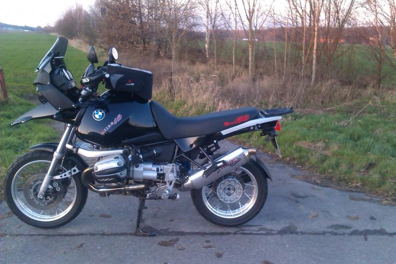

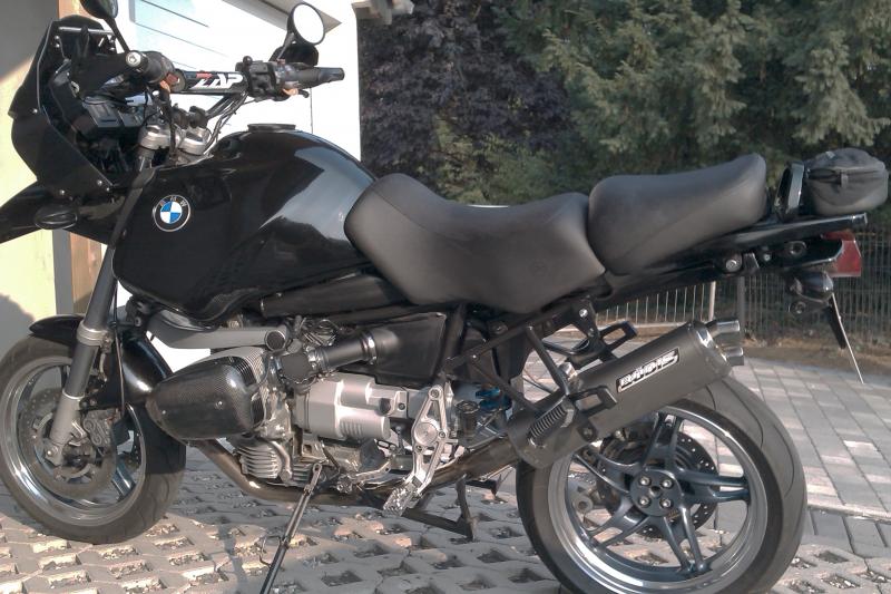

Ist das denn so schwierig, die Deckelschrauben raus und anschliessend wieder rein zu kriegen?!?
Nöö, man muss nur mal feste an den Schrauben ziehen und dann geht das....habe ich auch schon gemacht...
Habe die Schrauben aus den originalen Ventildeckel zusammen mit den Gummidichtungen raus gemacht
und dann in die die schwarz lackierten Deckel wieder rein und alles hält und ist dicht...
Habe zwar noch ein Carbonadeckung drüber aber beim letzen Ölwechsel vor 500 km war alles dicht...
IMAG0006.jpg vorher
IMAG0197.jpg nachher
