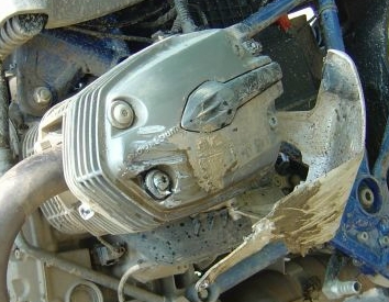

Übringens: die TT-Dinger hatte ich an der Rockster dran, die halten nicht mal einen Umfaller aus. die waren nach einem Umkipper an der Ampel so verbogen, dass sie den Ventildeckel auch gleich noch eingedellt haben.
@Peter. dein Ventildeckel hätte mit dem Plastikschutz oder irgendwas anderm genauso ausgesehen. außer einem Sturzbügel, aber den will Marco ja nicht.

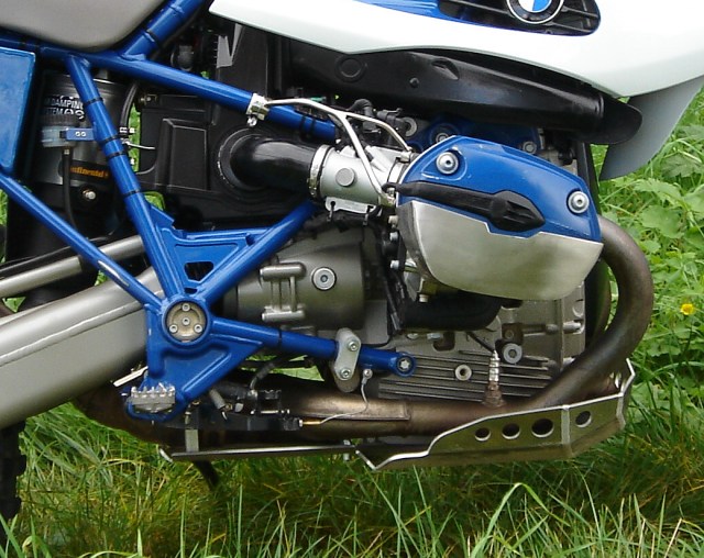

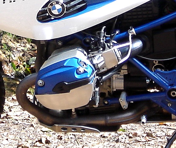

Hier die Pics.
2mm V2A,so breit wie der Ventildeckel,eng eingepasst,(da reißt nix aus dem Kopf),verklebt,
Peter

@basikbiker,
Ja, den Deckel habe ich selbst gefertigt.
Hat nicht mehr wie 1.5mm Spiel zum
V.-Deckel
Der Deckel ist nicht nur großflächig verklebt,
(wir haben in der Werkstatt ein weißes doppelseitiges Klebe-Band,in der mitte
mit ca.1mm weichschaum,löst sich erst mit ca.200?? Grad wieder)
der Deckel hängt auch noch vorn hinter den Kühlrippen und dann noch an den Schrauben, diese aber nur zum fixieren.
Peter
