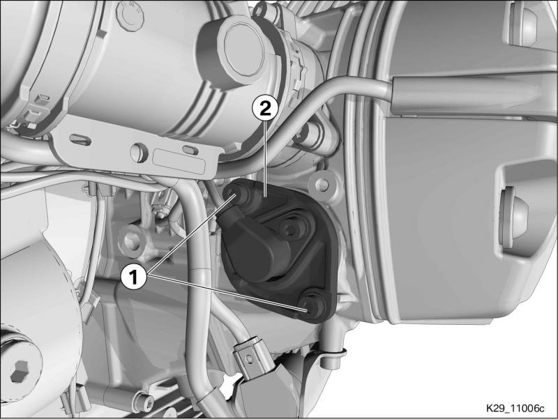

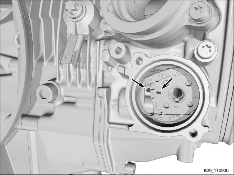

Du kannst aber auch den Nockenwellensensor auf der rechten Motorseite (mit einer Schraube befestigt) herausschrauben. Dort siehst du dann wann sich der Motor auf OT befindet.
Auf dem Nockenwellenrad befindet sich eine deutliche Markierung. (linke und rechte Seite jeweils mit Pfeil markiert)
