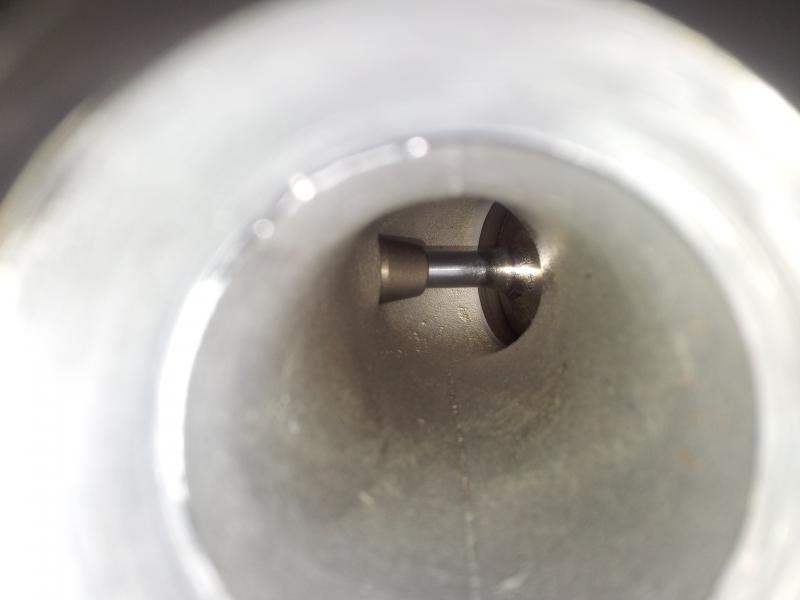

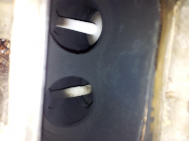

Krümmer und Drosselklappe ab - kleine LED Taschenschenlampe- und dann kannst du die Ventilschäfte sehen. Wenn sie blank sind (Einlass) ist alles Top - hängt Schmodder drann sind sie undicht. (Einlass sind nicht von einem 1150er Motor )
- - - Aktualisiert - - -
1150er Auslass
