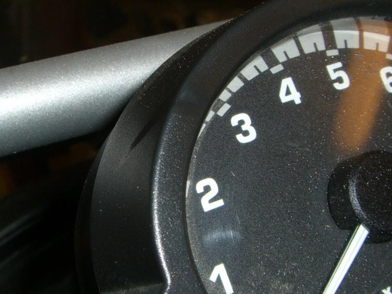

Hallo mir ist vor einpaar Wochen eine Verformung am Kombiinstrument aufgefallen, hat das schon mal jemand gesehen? ich kann nicht sagen ob es schon von Anfang an war, mir ist es neulich aufgefallen als ich meine Verkleidung montiert habe. Sieht aus wie heiß geworden.

So wie das aussieht würde ich spontan auf ein Feuerzeug tippen...

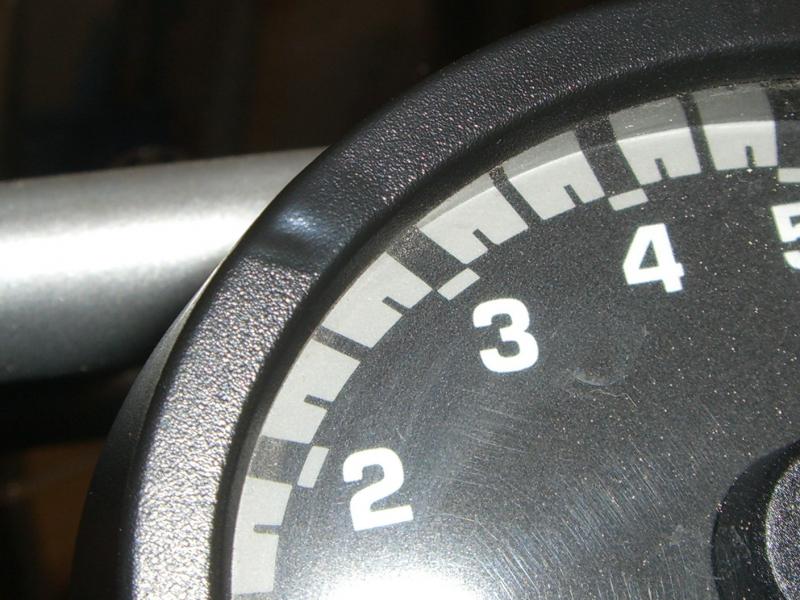

Hab schon davon gehört, liegt bei der ADV an der Frontscheibenkrümmung, wenn dann dein Bike im richtigen Winkel zur Sonne steht wirkt das dann wie ein Brennglas.

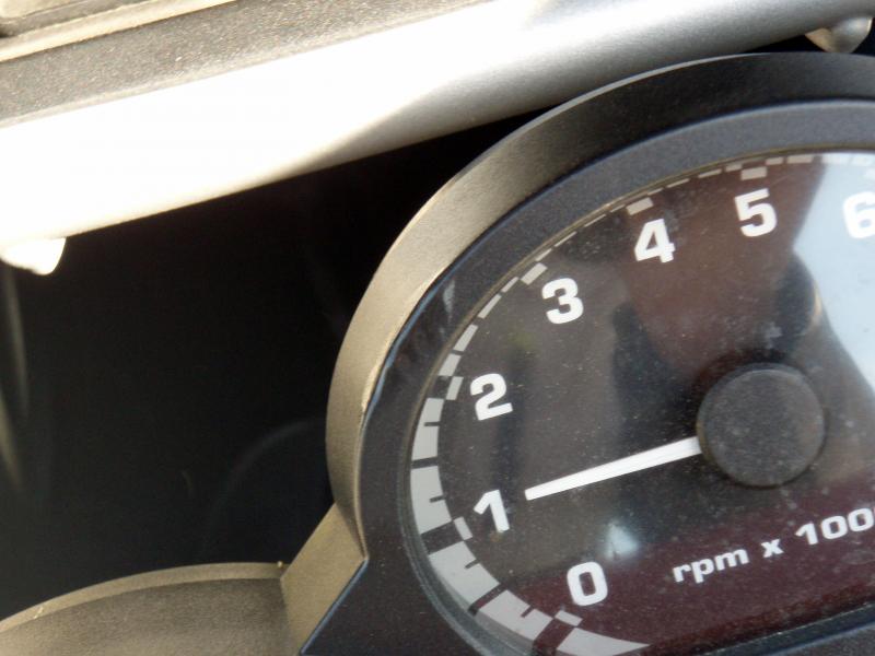

dem ist so! Just an selbigem Tag ist bei mir an genau der gleichen Stelle (ca. 2000 Umdrehungen) diese Verformung eingetreten. Ärgerlich nur, dass ich die Adventure da gerade einen Tag neu hatte. Meint Ihr da ist was zu machen beim Freundlichen? Habe morgen eh einen Termin wg. Tausch des Foliengebers.

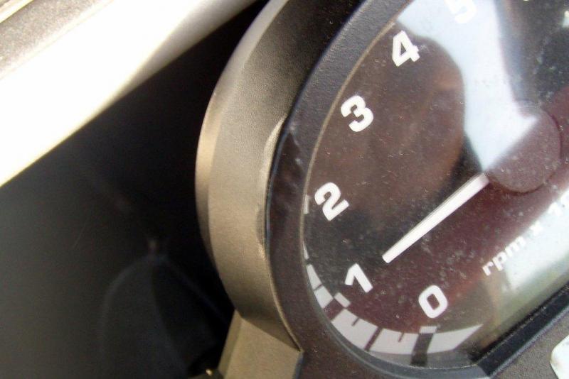

Genau die selbe Erfahrung habe ich an meiner 07er Adventure auch gemacht, und diese ebenfalls der Windschutzscheibenversteifung zugeschrieben. Mein :) hat die Instrumentenumrahmung anstandslos ersetzt und eine Meldung nach München gegeben. Also probiers mal.

Letzte Woche habe ich auch so eine Schmorstelle an meiner Kuh bemerkt. Muss ganz neu sein, denn das kann man ja nicht übersehen.
Habe mich sehr geärgert:mad:,
Werde wohl jetzt ich auch mal beim :) reklamieren...

Bin am Montag zur 10.000er mit meiner Q, mal sehen was der :) dazu sagt, bin erleichtert das ich nicht der Einzige mit diesem Prob. bin. Danke für die Fotos und Zuschriften als Beleg.

Dank der Infos hier im Forum habe ich einen neuen Rahmen am Kombiinstrument bekommen, Garantie!
