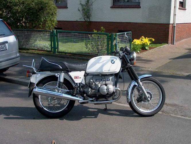

Habe die 600er grad aus dem Schuppen geholt wo sie über Winter ausharren muss damit ich mehr Platz in der Garage habe.
Akku von der Four, (14AH) eingesetzt, Kabel angeschlossen, Bezinhähne auf, Choke rein und nach 5 Kurbelwellenumläufen brummte sie daher....:)
Eine Runde um die Wiese, Jogginggaragenhose, selbstgestrickter Norweger, (von der Gattin gestrickt) und Schlappen mussten genügen, nach 5 Kilometern hatte sich alles einmal bewegt...nun steht sie wieder stromlos in der Ecke und wartet auf den August, da muss sie wieder mal zum TÜV...:rolleyes:...zwischen den HU`s macht sie so um 200 Kilometer auf ihren 25 Jahre alten Reifen....:o
Willy
@Willy
Also dann sei ma vorsichtig daß es nich nass wird, die sind dann von der Haftung her eher mit nem Stück REXONA zu vergleichen:D
