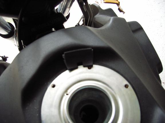

habe soeben den EInbau meiner Wilbers Federbeine beendet. Um besser an die Schrauben zu kommen habe ich die Verkleidung abgebaut. Unterhalb des Tankstutzens waren so Abstandsgummis festgeklemmt die mit einer Nut die Verkleidung halten.
Beim Zusammenbau krieg ich es nicht geregelt, dass die Gummis auf ihrem Platz bleiben. Entweder sie rutschen am Tankstutzen oder an der Verkleidung raus.
Hat jemand einen Tipp wie man am besten vorgeht .

eigentlich kein Problem; mehrfach aus- und eingebaut.
So auf den ersten Blick meine ich, daß die Gummis (Bild rechts) falschrum sitzen. Normalerweise werden diese auf die mittlere Tankabdeckung (wo ist die auf dem Foto?) geklemmt und nicht auf den Einfüllstutzen; also genau andersrum.

Vielleicht ist es in meiner Beschreibung nicht richtig rübergekommen.
Bild 1 Nut kommt m. E. in mittlere Tankverkleidung (oder Tankabdeckung)
Hoffe wir meinen hier das gleiche :)

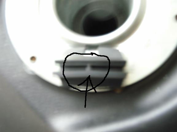

Bild 2 unter den Stutzen.
So meine ich sind die Gummis mir beim Ausbau entgegengeflogen :D

Die Gummis an die Tankverkleidung klippsen, danach den Tankdeckel drüber. Ich meine, daß - um die Schrauben reinzubekommen - der Tankdeckel dann leicht gedreht werden muß.

@qtreiber
Danke Dir.
Ich glaube ich weiss wo mein Fehler liegt. Werde es morgen früh noch mal versuchen.

Habs versucht und es hat geklappt.
Danke nochmal.
