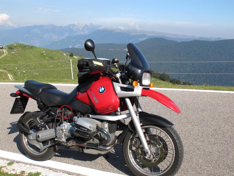

Du meinst so "Startsteckdosen"? Jep, macht vor allen Dingen die Starthilfe einfacher, wenn man mal alleine rumbasteln muß. . .
Nein, keine "Startsteckdose". Nur zum Laden, bzw. zur Ladeerhaltung. Ich würde über die Leitungen keinen Anlasserstrom fließen lassen.
Hey Marmi,
ich hab den von Louis, der kann ALLE Arten von Batterien laden, nur anschließen. Überwacht autom. Ladezustand, wenn voll dann Erhaltungsladung, autom. Entsulfatieren usw.
keine 35 €
dann an jedes Moped noch so ein Kabel und schon kann man ohne Sitzbank abbauen oder dergl. nacheinander 3 Mopeds laden
übrigens, den Känbass interessiert das nicht die Bohne, weil das direkt an die Batt. kommt
Jep, das meine ich. Bei mir ist es halt ein anderer Hersteller. Einmal das Adapterkabel anschließen und gut is...
Anbei mal ein Bild, wie ich es verbaut habe (Roter Kreis)
