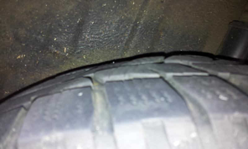

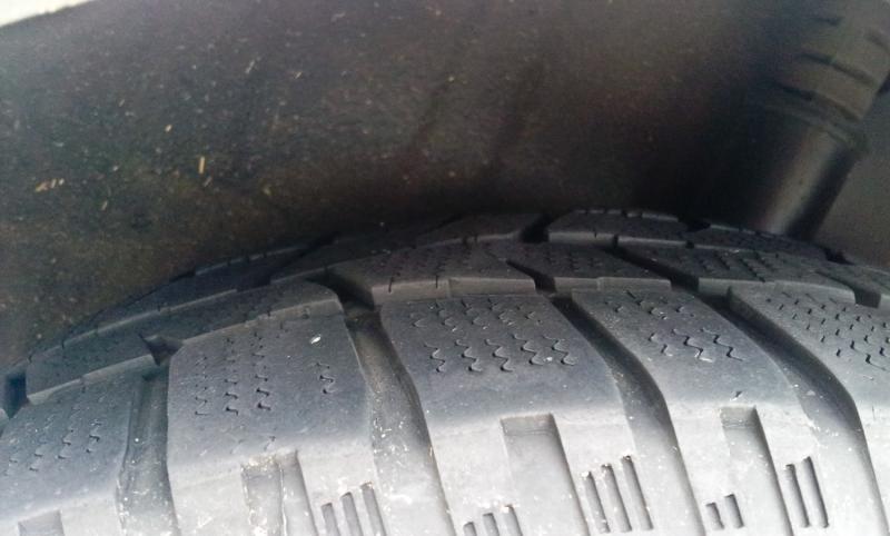

Hallo zusammen,
es geht um 8 Jahre alte Semperit Winterreifen, die genügend Profil aufgewiesen hatten und wegen des Alters seit letztem Winter über den "Sommer" hinweg drauf geblieben waren. Sie hätten vor dem nächsten Winter durch neue Winterreifen ersetzt werden sollen. Beim TÜV wurde aber kürzlich (leicht) bemängelt, dass ein Reifen (hinten links) stark wellenförmig abgefahren sei. Als ich den Reifen sah, traute ich meinen Augen nicht.
Hat das schon mal jemand gesehen? Woher kommt das? Ein Stopdämpfertest ergab ein gutes Bild für beide Dämpfer, beide sind dicht. Der Druck wurde immer wieder mal geprüft, keine groben Abweichungen erkannt. Die Profiltiefe schwankte zwischen "Verschleißgrenze" und ca. 5mm Profil in wellenförmigen Bewegungen innerhalb von 20cm.

Winterreifen haben bekanntlich eine weichere Gummimischung als Sommerreifen. Bei über 30 Grad rubbelts da bestimmt gut was weg.
Aber als Hauptursache würde ich die Stossdämpfer ansehen. Wenn die nicht mehr ganz fit sind springt das Rad und immer wenn es "landet" bilden sich solche Stellen.

Kann eine sogenannte Bremsplatte sein. Mal richtig in die Eisen getreten kanns das geben. Winterreifen sind da noch empfindlicher, ähnlich wie es bei Enduroreifen zum Sägezahneffekt kommt.

Bremsplatte glaube ich nicht, es war wellenförmig über den kompletten Reifen, außerdem hat das Fzg. ABS und es gab auch kein derartiges Laufgeräusch.
Den Stoßdämpfer hat der TÜV-Mensch auch erwähnt, aber beim Stoßdämpfertest waren wie gesagt beide Seiten gut. Nicht neu aber gut und gleichmäßig. Der rechte Reifen sah aber völlig normal aus, nur der linke war so kaputt. Daher bin ich ja auch so ratlos... :)

könnte eine eingelaufene bremsscheibe sein.
das soll wohl passieren, wenn man nach einer starken bremsung in den stillstand den fuß nicht vom bremspedal nimmt und die bremsscheibe verschieden schnell abkühlt (zwischen den klötzen langsamer als der rest).
und wenn sie dann eingelaufen ist, gibt es eine kleine unwucht. wird dann natürlich immer schlimmer, wenn der reifen diese unwucht übernimmt (so wie auf den fotos zu sehen).

Bremsscheiben verformen sich in der Tat, wenn sie kirschrot gebremst zB noch mit getretener Bremse gehalten werden (Ist gesicherte Erkenntnis)
Da kann sowas wohl folgen..?
Hat jemand echtes Know How?
Würde mich auch interessieren.
Bei dem Reifenbild denke ich aber auch eher an Dämpfer die nicht mehr dämpfen und nur noch federn

Hallo Andreas,
so ein Bild bekommt man mit def. Stoßdämpfern
oder einer defekten Karkasse.
Da Deine Dämpfer getestet und in Ordnung sind,
vermute ich, das in der Karkasse ein paar Stahlseilchen gerissen sind.
Dadurch entstehen dann auch solche Verformungen.

Hallo Ingo,
nur,damit auch ich es verstehe.
Ich sehe bei den Bildern von Andreas weder Sägezahn, noch Stufenform. Also muss die Ursache eine andere sein.

Hallo Andreas,
Gruß pietch1
Richtig, eindeutig Defekt in der Karkasse, genau das ist die Ursache, sonst nix.
Danke für den Hinweis, ich denke das wird es sein. :)
Für alle mit Sicherheitsbedenken, der (bzw. alle 4) Reifen ist längst runter, nachdem der TÜV ihn auch bemängelt hatte. Allerdings hatte ich bisher noch nie sowas gesehen und werde in Zukunft auch auf solche Dinge genauer achten. Deshalb wollte ich gerne der Ursache auf den Grund gehen. Danke nochmals!
