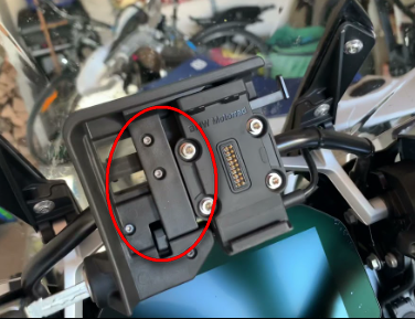

Hallo Kolleginnen und Kollegen.
Habe gestern mein Carpuride W702B bekommen.
Hat schon jemand eine Lösung, damit es mit dem Schlüssel so versperrt wird, dass man es nicht aus der Halterung rausnehmen kann?
Ich hatte vorher ein Garmin XT mit einem Adapter am Navihalter der 1250GS dran.
Nun kann ich das Carpuride bei abgezogenen Schlüssel abnehmen.
Sollte dies durch das Abschließen nicht verhindert werden? Habe ich damals beim Einbau des Adapters für das Garmin was entfernt, was nun wieder dran sollte?
Danke für eure Antworten.

Sollte normal funktionieren. Hast du vielleicht den Sperrriegel oder sonst was abgebaut.
Carpuride einklinken absperren fertig

Danke für deine Antwort.
Das ist ja meine Vermutung, dass ich damals was abgebaut habe, was jetzt wieder drauf muss.
Muss mal schauen wie es Original aussieht.
Hat vielleicht jemand ein Foto was das Carpuride sperren sollte?

Was hattest du für einen Adapter beim XT? Wenn es der 3D AM war, hast du vermutlich den original Riegel ausgetauscht.
Hast du den entfernt und den original nicht mehr dran gemacht?

Ja genau so war es.
hab den Originalen in der Box vom Garmin gefunden und nun wieder verbaut.
jetzt passt es
