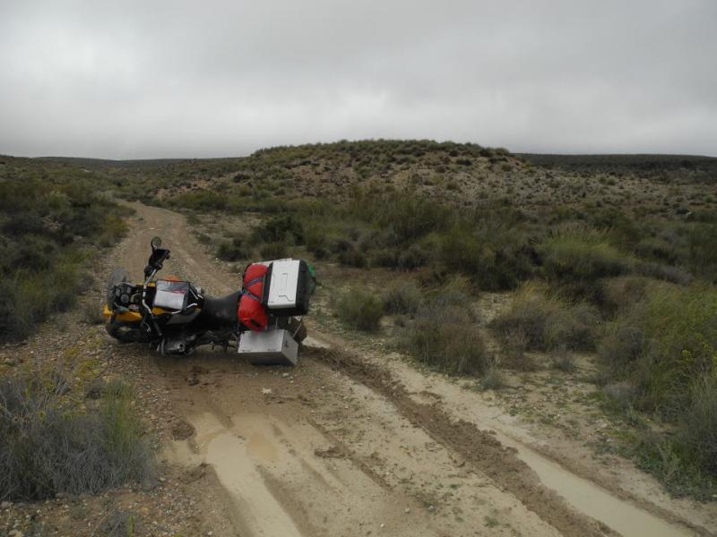

Selbst nach dem 3. Tag und dem x-ten Sturz hab ich mir 0 Gedanken gemacht...
Glaube mir, das hat einige male ordentlich "gekracht" und ich bin einige mal gut geflogen...
Drauf setzen, Fahren!
