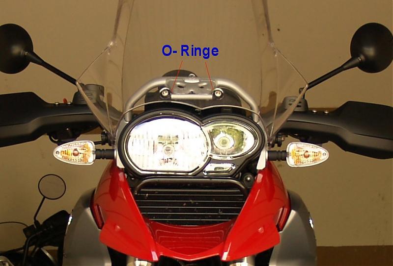

Das Problem hatte ich auch. Bin dann durch Zufall drauf gestossen, daß es die beiden kleinen Plastiknippel an der vorderen Halterung sind. Die sind relativ lose in der Führung. Ich habe da etwas von einer klebrigen Scheibendichtmasse rumgemacht und nu ist Ruhe. Jetzt kann da nichts mehr wackeln, es ist immernoch flexibel, das ist wichtig.
Gast6538
War bei meiner auch extrem ausgeprägt. Am einfachsten ist es, wenn Du vorne an den beiden schwarzen Haltern einfach jeweils einen O- Ring dazwischen legst. Die Scheibe passt dann einwandrei und ohne Spiel, verhindert somit das geklappere und sieht sauber aus.

ich hatte bei meiner GS EZ 03/2004 eine Runde dünnes Klebeband um die Plastikhalteraufnahmen gewickelt. Wieder reingeschoben und Ruhe war. Verstellbarkeit funktioniert natürlich weiterhin und hat gute drei Jahre und 50.000 KM gehalten.
Ein O-Ring ist allerdings moderner, sauberer und wahrscheinlich noch einfacher zu montieren. ;)

Prima, Danke für die Tipps, hat geklappt!
