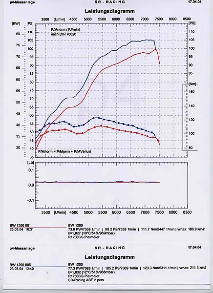

Schau dir mal die Drehmomentkurve der GS 1200 an. Da weist du warum sie vibriert. Genau zwischen 4000 und 5000 UPM knickt die Kurve ein, aber richtig ein. Ich glaube nicht, dass BMW es nicht schafft auch beim Boxxer einen sauberen Drehmomentverlauf hin zu bekommen. Ich denke mal das ist der Kunstgriff, wie ihn auch die Japaner mit den Einspritzungen machen, um besser bei den Emmisionswerten dazustehen, weil nämlich genau bei der Drehzahl gemessen wird. Man müsste jetzt nur die Software finden, die diese Delle ausmerzt. Bei den Japaner gibt es diese ja bereits.
Habe hier mal die kurve gefunden, auf dem Bild ist noch die neue Kurve mit einem SR-Racing Endtopf. Ist enorm, was der Topf bringt. Vielleicht wirds dann auch mit den Vibras besser.

Wenn ich mir das Leistungsdiagramm anschaue, sind die Vibrationen erklärbar.
Aber damit kann man leben.

Das mit dem Leistungsdigramm ist mir bekannt. Habe deswegen auch den SR Topf seit letztem Jahr drauf. Er hat das zögerliche Beschleunigen zwischen 4 und 5000upm merklich verbessert. Diese Vibration waren die ersten 3500km nicht. Wie gesagt wird vermutlich eine mechanische Ursache haben sprich mit Einstellarbeiten behebbar sein

ja, der SR Endtopf glättet die Drehmoment-Delle wirklich erheblich. Aber er ist so häääääässslich
Also mal ehrlich, die Drehmoment-Delle wird offensichtlich größer und nicht "geglättet"!! :confused: Auch die Leistungskurve ist zwar in Richtung "mehr" verschoben, hat aber einen noch größeren Knick als die Serienmäßige.
So betrachtet bringt die Anlage ein Mehr an Leistung und Drehmoment, aber sauberer wird der Durchzug dadurch nicht!

Das mag ja auch OK sein für Dich. Aber Du sprichst von einer "glatten Drehmomentkurve" und meinst "mehr Drehmoment". Das sind 2 verschiedene Paar Schuhe. Die "Drehmoment-Delle" ist mit SR ausgeprägter, da die Anlage nur die Leistung steigert. Und dadurch ist auch die Delle ausgeprägter. Jedoch ist der Dellentiefpunkt immer noch über dem der Serienmäßigen. Sie geht zwar besser, aber nicht sauberer!

Die bekannte Delle der GS zwischen 4.500 und 5.500 rpm ist mit dem SR so gut wie nicht mehr spürbar, zumindest war das bei mir so. Und das sogar unabhängig davon, was auf einem Diagramm steht, oder nicht.

@Michael; ich kann dem Schlonz nur beipflichten. War bei meinen Messungen auch deutlich auf dem Prüfstand zu sehen. Die "Dellen" wurden erheblich flacher. Vergleichsfahrten auf der Straße bestätigen dies ebenfalls deutlich.
