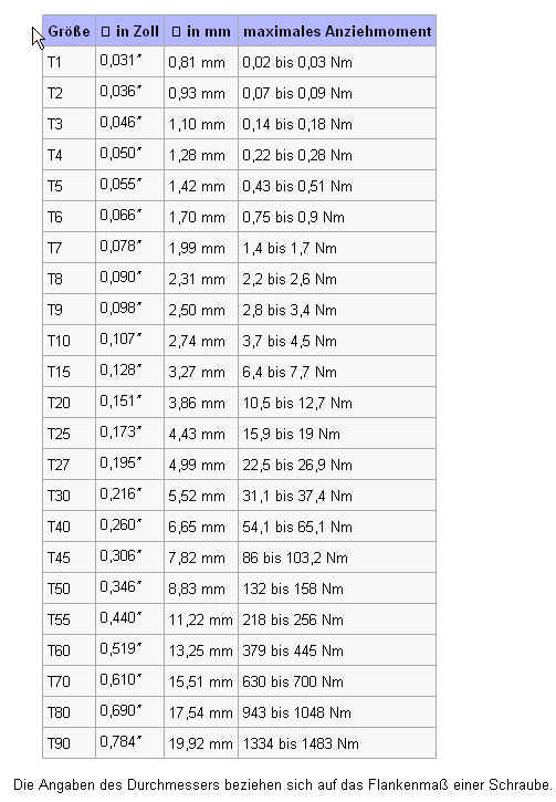

hallo
habe leider kein handbuch
die genaue bezeichnung der torx , das würde mir weiterhelfen
( T 20 , T 30 , T40 usw )
danke schon mal rupert
Larsi
Larsi
10.07.2007
29.430
Honda NT1100 DCT, Harley Davidson Street Glide Police, R1150GS (RoGSter), R1200S,
mion,
der kleinste den ich an der Q kenne: T10 (an den griffarmaturen)
der größte den ich an der Q kenne: T50 (schraube hinterrad)
würde also mindestens ein sortiment T10 - T50 kaufen.

Hi
Ich würde für die gängigen Grössen einfach mal beim Werkzeugmann Mass nehmen. 20, 25, 30, 35, 45, 55 müsste genügen. Bis 35 gibt es sie als Doppelsteckschlüssel ("Umsteckschraubenzieher") mit 6mm Sechskant von z.B. WERA.
Eine T20 Nuss mit 1/2" Antrieb ist albern :D

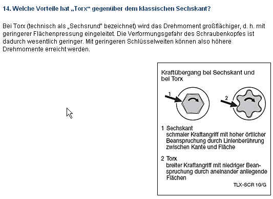

Hi
Was TORX-Schrauben aushalten hat wenig mit der Antriebsart zu tun. Ob da ein Torx oder ein Innensechskant hineingedengelt wird ist ziemlich egal. Wenn allerdings Schrauben in "Baumarktqualität" verwendet werden hat der TORX eben Formschluss und kikllkt die Schraube, aber aus einem Innensechskant wird bei zuviel Drehmoment ein "Innen-fast-rund".:cool:
Schieb' doch miese Qualität nicht auf den Torx!
gerd

.... das kann man so nicht stehen lassen, Torx hat schon seine Berechtigung , es können mit Torx höhere Kräfte übertragen werden als mit den gängigen Schraubsystemen wie Innensechskant , Kreuz o. Schlitz.

zum Glück setzen immer mehr Hersteller auf Torx.....wie gesagt von Schlitz- auf Kreuzschlitz, dann auf Innensechskant und jetzt auf Torx....eine deutliche Steigerung der Qualität, was die Aufnahme des Werkzeugs in der Schraube betrifft. Sprich Drehmomentübertragung.
Torx hab ich noch keine vernudelt und das will was heißen.

Cool die Diskussion geht über zu warum Torx:confused: - soviel ich weiss kommt das weniger von der Kraftübertragerung an sich sonder der Robotormontage, die bei Torx nur 1/8 Drehung bis zum einrasten machen muss und beim Innensechs halt 1/6 - also mehr ... und somit mehr Zeit braucht. Also spart Torx Montagezeit und somit Geld. Tatsächlich dreht der Ungeübte den Torx leichter durch, da die Wandstärke der Zacke dünner ist und auch die Abstimmung des richtigen Runden in das richtige Eckige schon mal flüchtig falsch gehen kann. Letztendlich zählt das richtige Gegenstück - wie Mann und Frau, damit es Spass gibt... und immer gut reindrücken - eben auch da wie im echten Leben

.....totaler Quatsch!!!
