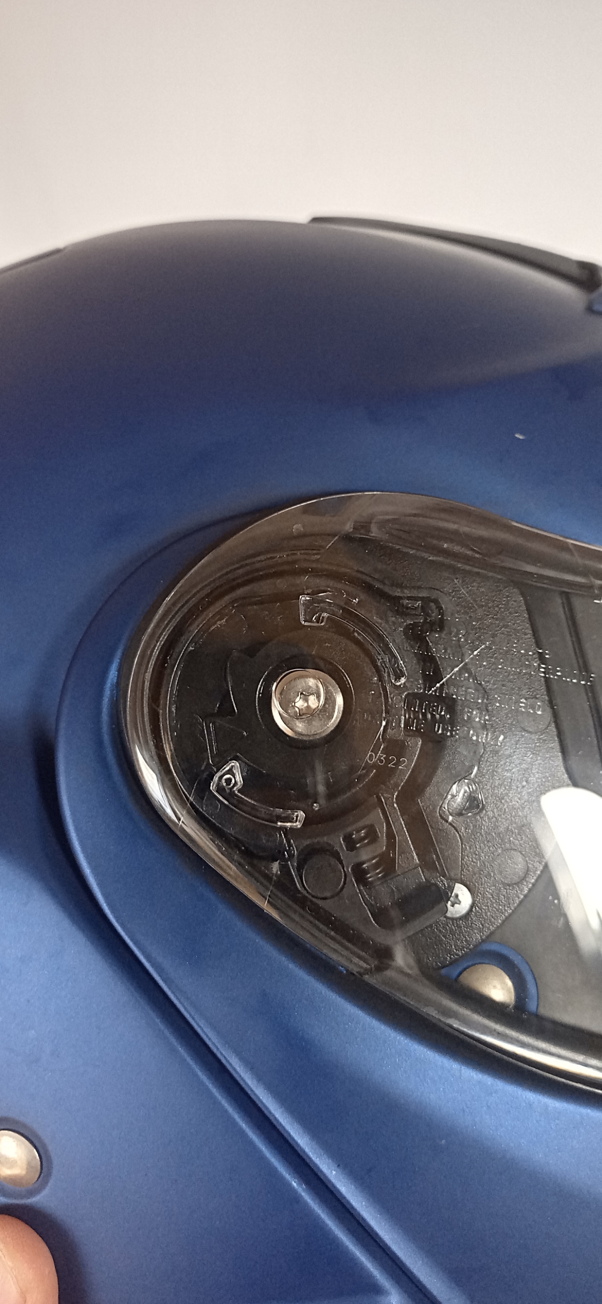

nachdem ich mir für Sittenwidrig viel Geld ein neues Visier gekauft habe, musste ich feststellen, dass dieses nicht rundum dicht anliegt.
Nun kann man beim Neo2 ja in Grenzen die Visieraufnahme justieren.
Hat das schonmal jemand selbst gemacht? Wenn ja, wie?

Das Visier liegt an der rechten Seite nicht an der Dichtung an, also dort pfeift der Wind durch, direkt auf das Auge

SO. Ich war vorhin bei Tante Luise. Die Geschichte mit dem "Service Visier" ist wohl ein Gerücht und macht auch gar keinen Sinn. Das Visier müsste dann auf 1/10 genau die Maße des verbauten Visiers haben, was wohl weniger der Fall sein dürfte.
Der kompetente Kollege hat das Visier demontiert, und die zentrale Schraube des Verschlussmechanismus geöffnet und ca. 1mm nach vorne/unten geschoben. Man sah am Visier schon, dass selbige aus der Mitte war, nun aber noch mehr..:giggle:. Visier wieder montiert und siehe da. Es liegt rundum an der Dichtung an.
Test im hauseigenen "Windkanal" bei 120km/h... perfekt und dicht.
