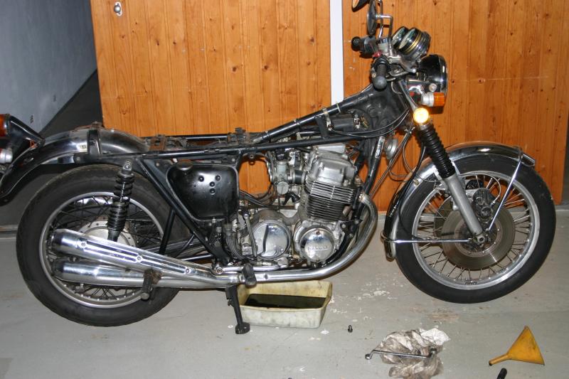

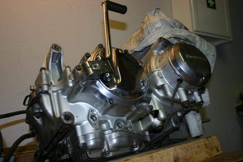

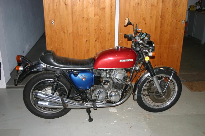

....nachdem ich die angehängten Fotos im Netz gefunden hab', habe ich mir gedacht das probier' ich dieses Jahr dann auch mal aus :D
Warum also immer nur die Kuh !!!

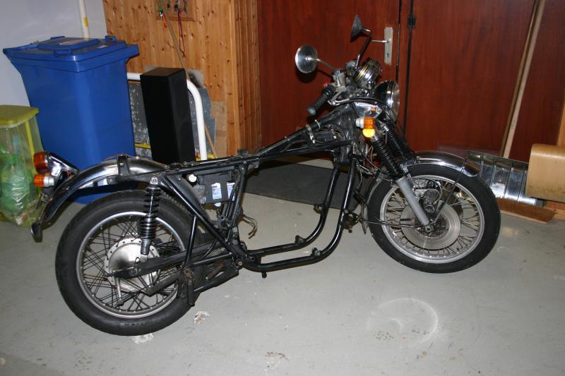

Meine alte Kiste stand die letzten 6 Jahre in der hintersten Ecke der Halle....nun geht's los mit der Restauration...der Motor hatte damals allerdings schon 140.000 runter und ölte wie sau.
Zum Glück habe ich noch'n Ersatzmotor, der jedoch schon 20 Jahre rumliegt...also wurde er gestern schon mal zerlegt - heute war dann das ganze Mopped dran. Motor iss nun schon raus - der Lack soll auch gleich neu :)
...mal schau'n, ob sie im Frühjahr dann auch die LGKS mitmacht :D

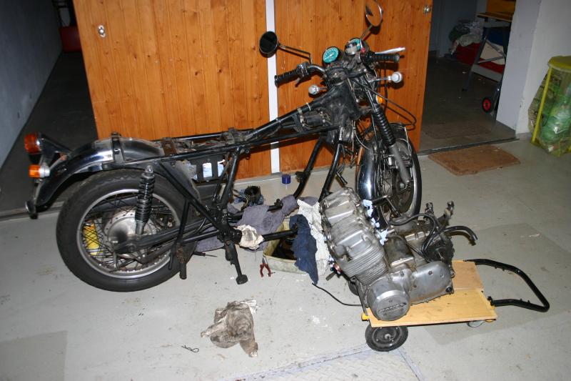

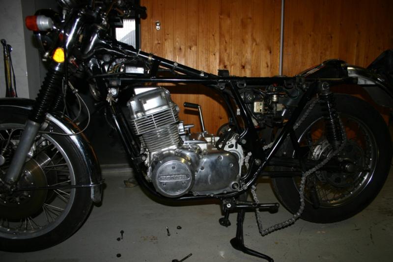

So soll's natürlich auch wieder werden - also original...deswegen ist auch schon'n neuer Lenker und neue Farbe incl. Tankdekor auf'm Weg: ich sag' nur: Candy-Gold....solche Namen für Farben hat BMW leider nicht im Programm. :D

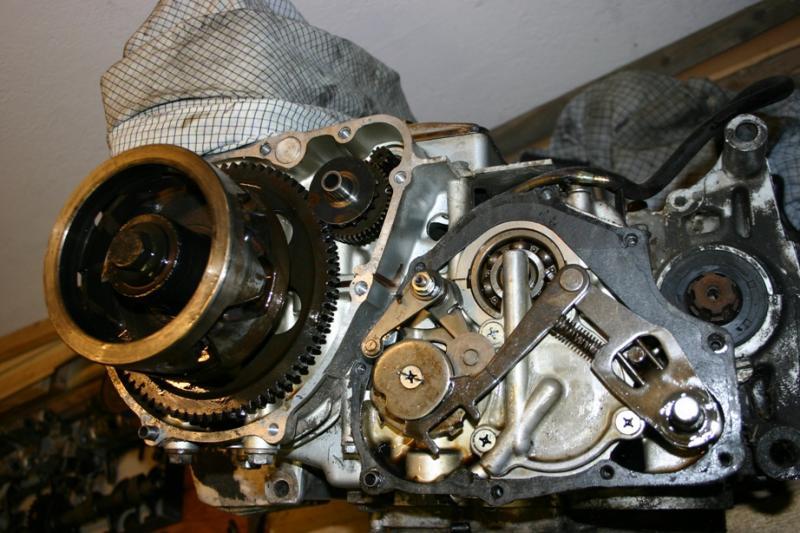

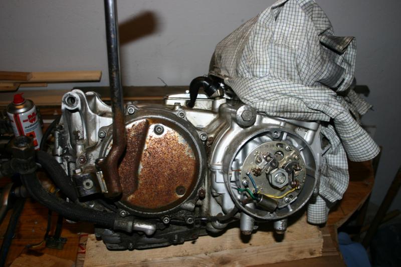

Zerlegt war sie ja gestern schon...ein paar Bilder...

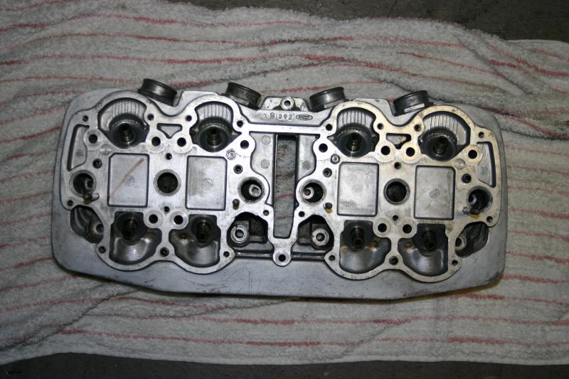

...leider ist die Zeit doch recht knapp - wer hat eigentlich die ARBEIT erfunden ?? Man kommt ja kaum noch zum Hobby !! ;)

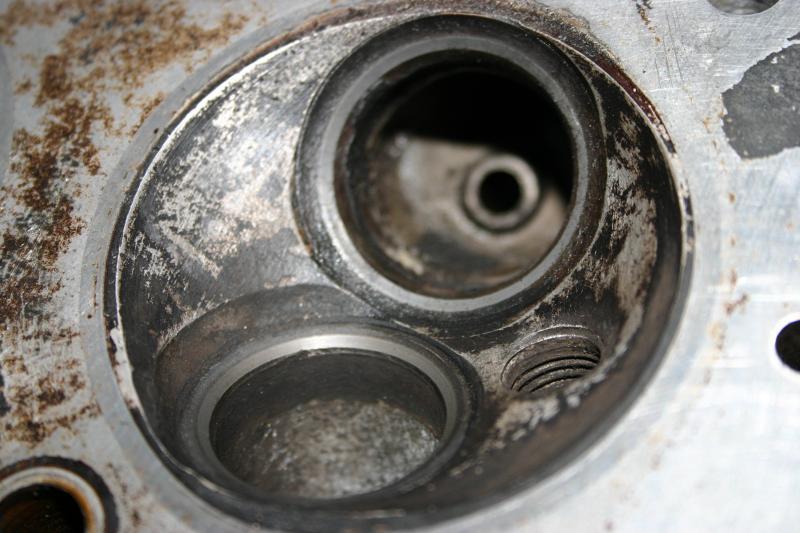

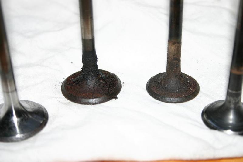

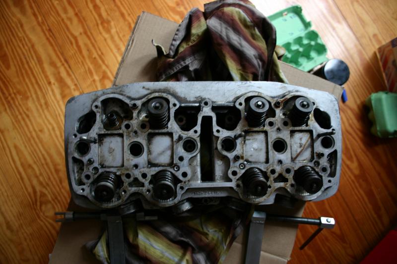

Ging' am Wochenend mal mit'm Motor weiter :cool:
Angefangen mit dem Zylinderkopp...zerlegt ist ja alles recht fix...nur Dreck und Rost nach 20 Jahren runter zu bekommen. Also ging's ab in die Wanne damit...
...da lob' ich mir doch den Motor der Kuh...man kann sich jederzeit mit einem Zylinder auseinandersetzen - hier sind's dann immer gleich 4 zusammen !!!

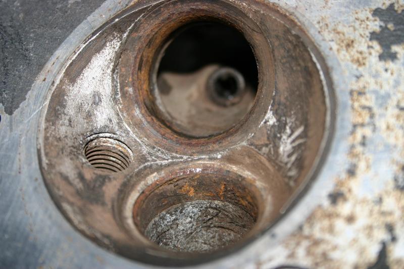

Ventile sind raus und warten darauf eingeschliffen zu werden...verbrannt sind sie nämlich noch nicht wirklich.
...es geht weiter.

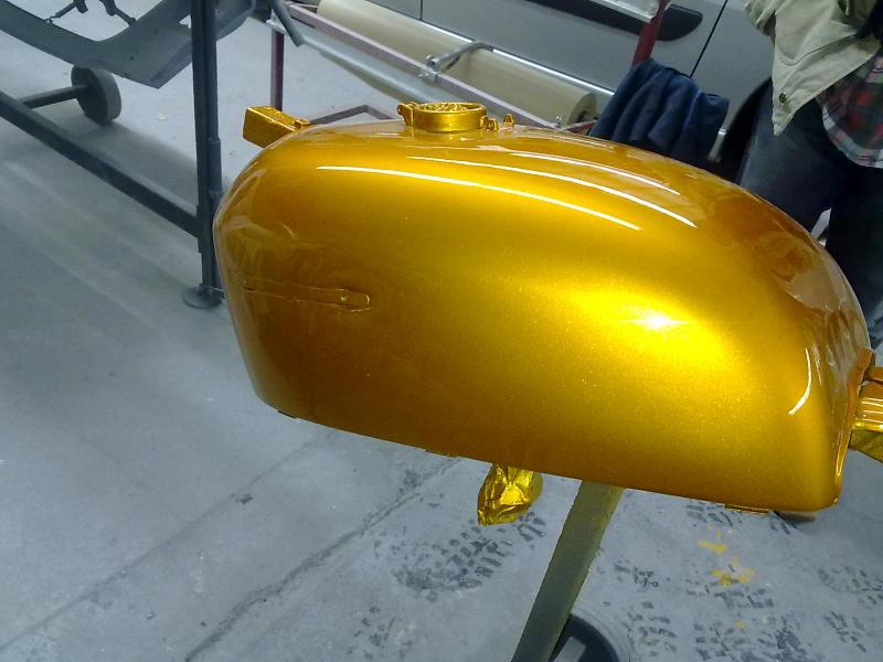

...soooooo, die ersten Ventile sind schon von den Ablagerungen befreit und werden eingeschliffen.
Grad' komm' ich vom Lackierer :D er hat tatsächlich schon das Candy-Gold aufgetragen...morgen kommen dann die Aufkleber drauf, damit noch 2 mal Klarlack darüber kann.
Freitag soll's fertig sein...da bin ich mal gespannt. :cool:

...und weiter geht's.
Die Ventile sind inzwischen eingeschliffen, was allerdings wirklich 'ne langwierige Sache war: Die Sitze sind nach 20 Jahren doch schon stark angerostet gewesen - es blieb mir also nur das verlängerte Schleifen :rolleyes: inzwischen sind die Sitze mit den Ventilen aber schon wieder eine Einheit und halten dicht.

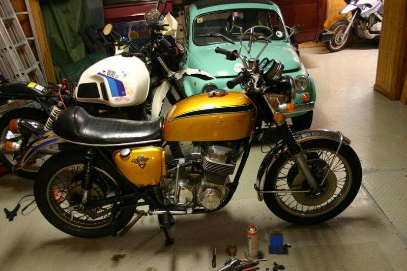

...inzwischen ist dann auch schon wieder ein Monat vergangen, aber als arbeitende Bevölkerung kommt man ja auch nicht wirklich oft dazu :cool:
Nachdem es beim Motor nun schon zu einigen Schwierigkeiten kam: festgegammelte Kolbenringe, augerissene Gewinde oder gebrochene Kupplungsdruckplatten....ist der Motor nun im Laufe der Woche fertig geworden und alle Meßwerte entsprechend eingestellt - nicht ganz so luxeriös wie bei der Kuh: Der Ventildeckel kann nur im ausgebauten Motor entfernt werden....wie schön wartungsfreundlich ist denn da die BMW ??
So langsam wird's was....

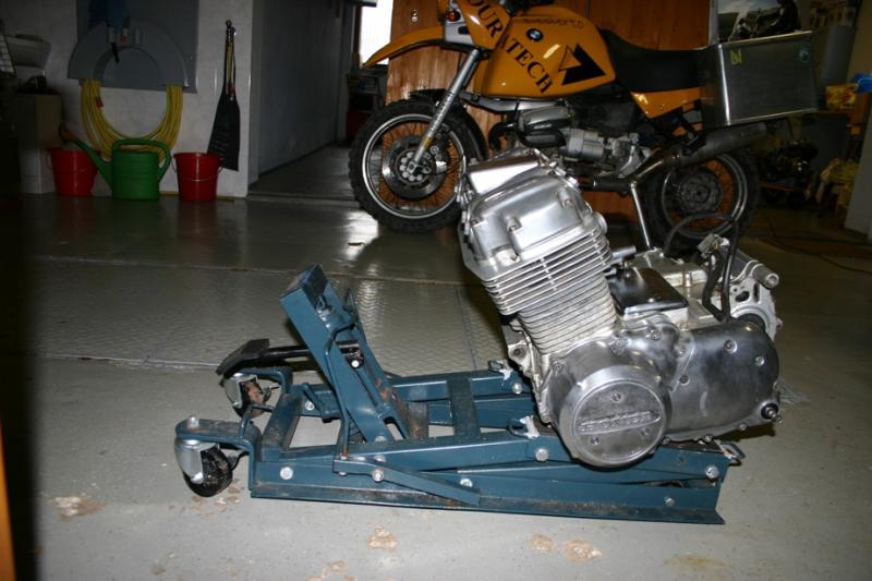

....gestern Abend war dann auch Hochzeit und der Motor ist eingebaut worden.
Jetzt sieht's auch wieder nach Mopped aus :D
...der Kleinkram macht dann ja noch richtig Spaß...
