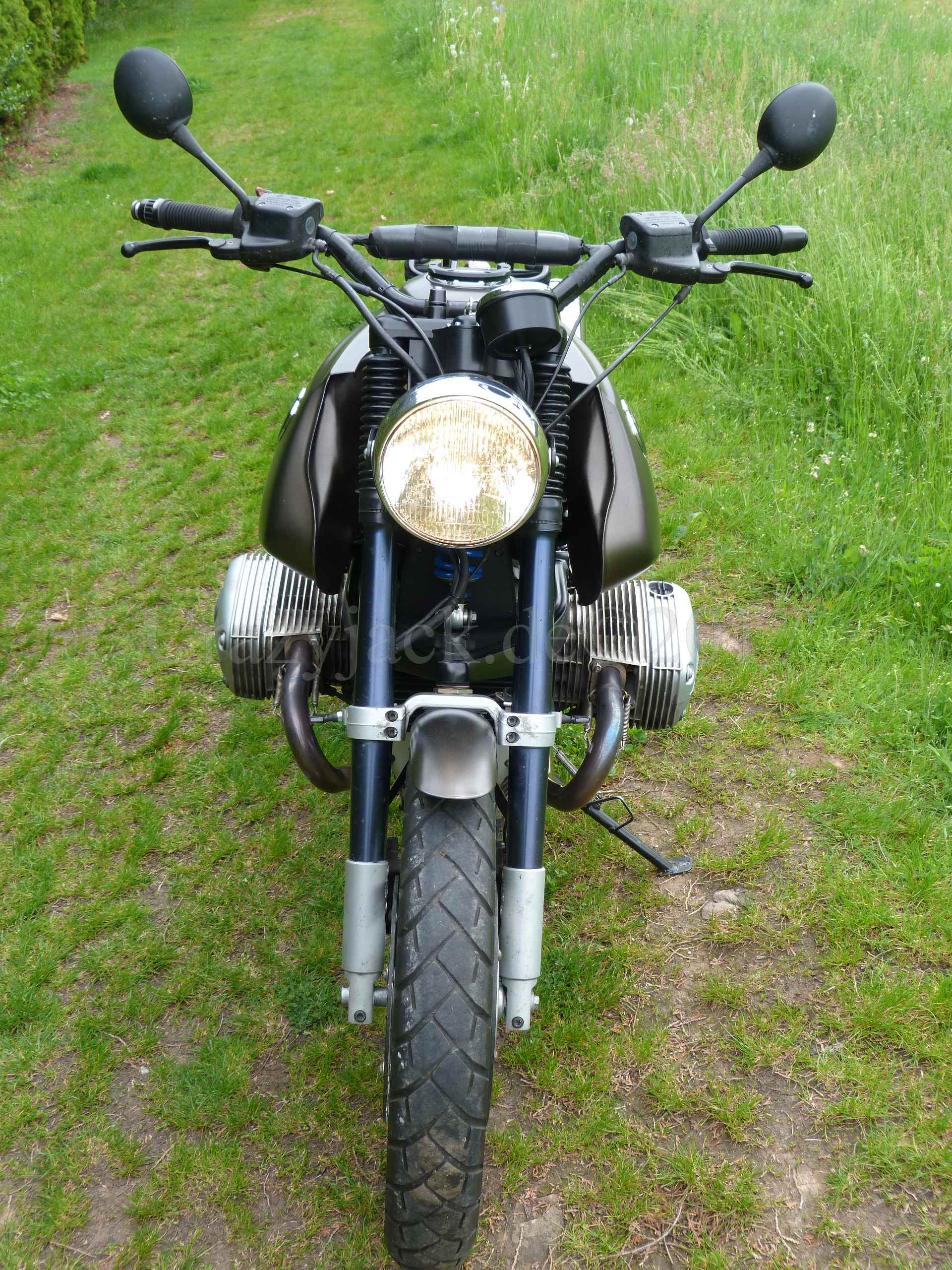

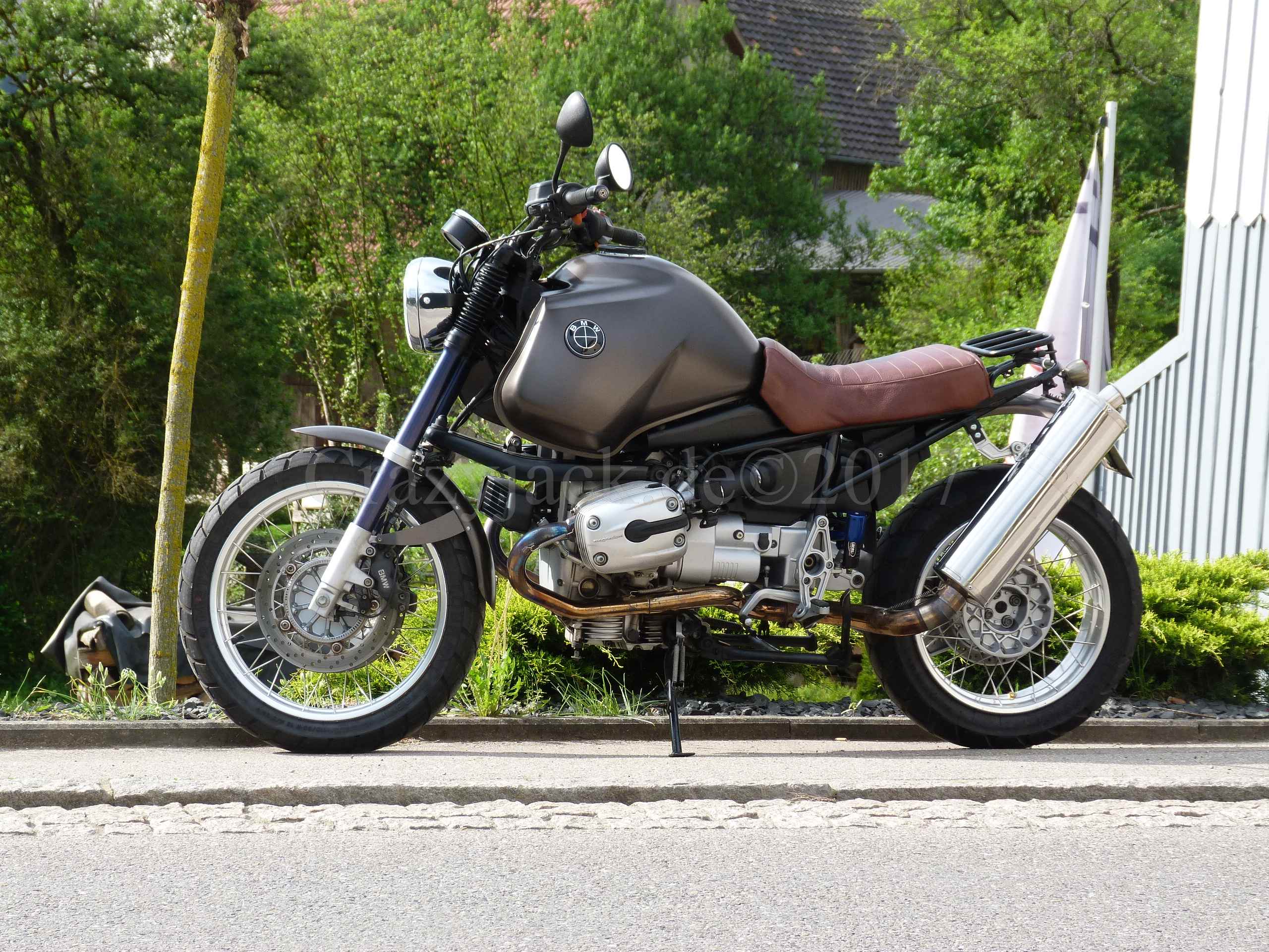

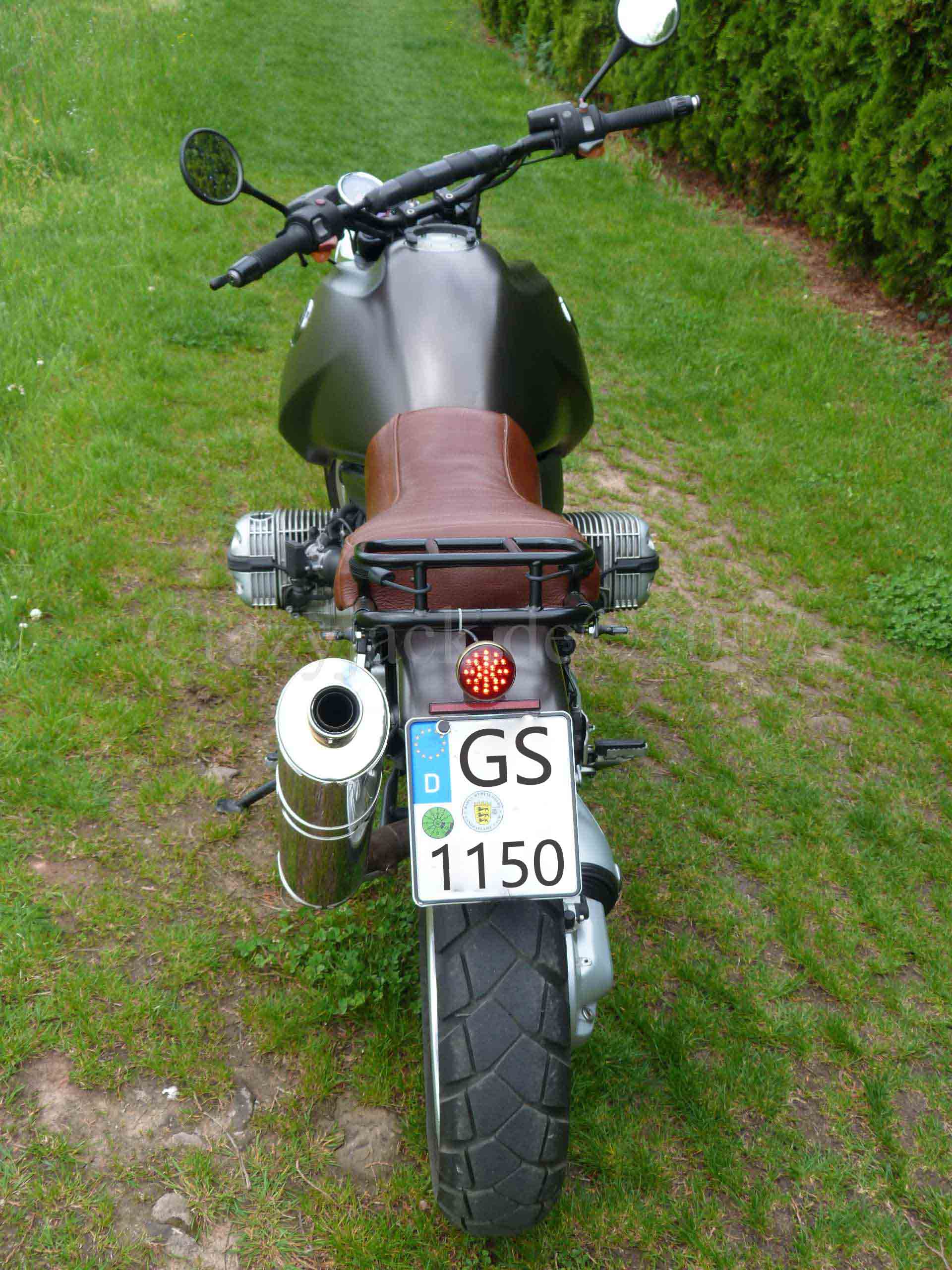

Umbau:
Juni- Juli 2016, alle Technischen Umbaumaßnahmen wie Flexen, Schweissen, Frontumbau, Pulvern, Elektrik
….und dann bin ich erst einmal gefahren.
März– April 2017, Lackieren von Tank, Schutzblech vorne + hinten
Mai 2017 TÜV mit allen Eintragungen ;-))))))
Wichtig war mir, dass ich das Motorrad jederzeit wieder in den originalen Zustand zurückbauen kann. Aus diesem Grunde habe ich mir einige Teile als Gebrauchtteile gekauft und diese verbaut (Tank, Heckrahmen,Sitzbank, Kabelbaum, etc. ). Die Originalteile habe ich eingelagert sodass mir innerhalb von ein - zwei Tagen ein Rückbau in den Originalzustand möglich wäre.
Zum Umbau allgemein :
  • Front komplett abgebaut, Frästeil hergestellt für Aufnahme der Lampenhalter und Zündschloss
  • Tachohalter gefräst
  • Acewell Tacho verbaut. ( mit allen Lampen und Anzeigen in Funktion bis auf beide ABS Lampen
  • Ölkühler nach unten versetzt ( neue Leitungen hergestellt und verpresst)
  • SR Racing Komplettanlage und Wilbers Fahrwerk
  • Gebrauchten Heckrahmen gekürzt, Soziusbügel entfernt und kleinen Gepäckträger hergestellt
  • Schutzblech vorne und hinten gekauft und für meine Vorstellungen angepasst
  • Lampe vorne BMW Gebrauchtteil und hinten LED und Mini-Blinker angeschlossen.
  • Sitzbank verkleinert und neu bezogen ( Sattler )
und natürlich noch 999 andere Sachen gebaut, geschraubt, geklebt,geflucht, geweint …....
