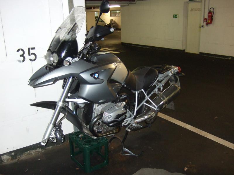

Ich machs immer mit einer Kiste Limo, evtl gehts auch mit Bier :-) Auf dem Bild ist es zwar keine LC sollte aber keinen unterschied machen. Das ganze geht ohne Probleme alleine. Hinterrad raus, Kiste neben den Motor stellen, hinten runter drücken und mit dem Fuß die Kiste runterschieben. Noch etwas von Hand korrigieren fertig...
