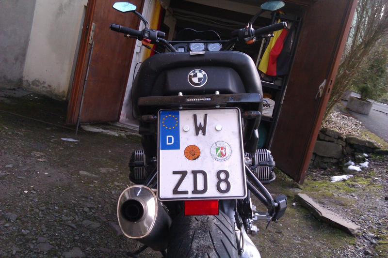

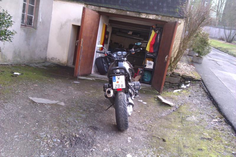

Hallo Leute
Ich weis,was einige von euch jetzt sagen werden ,aber auf die Gefahr hin hier verhöhnt zu werden ich stelle meine Frage trotzdem.
Wofür ist die Warnleuchte ,die mit dem Dreieck ,noch zuständig ,außer das sie anzeigt wenn das Bremslicht kaputt ist?
Ich fahre eine 1150ger Bj 2003 mit BKV.
Der Hintergrund meiner Frage ,ich habe seit Jahren verschiedene LED-Rücklichter ausprobiert ,Entweder hatte ich eine Fehlermeldung von der Warnleuchte oder der Unterschied von Rück zu Bremslicht war mir nicht hell genug.
Ich habe mit Widerständen gearbeitet genau wie auf der Powerboxerseite beschrieben .Jetzt habe ich ein Rück-und Bremslicht verbaut welches mir sehr gut gefällt und was auch einige Arbeit gemacht hat es einzubauen,und auch was auch super funtzt.Nur die Warnleuchte geht an. Beim Selbsttest alles Ok.Nach starten der GS Warnleuchte an.
Ich bin jetzt so weit die Warnleucht auszubauen um das leidige Thema zu beenden.Ich hoffe auf den Bildern kann man das Rücklicht erkennen.
Ich finds S.. G..l

Hi
RTFM
Und: Der Beitrag auf PB zeigt beispielhaft den Weg wie man es mit dem gezeigten LED Rücklicht macht (erst messen, dann rechnen, dann handeln) und gilt nicht für x-beliebige Rücklichter. Deswegen ist ja auch der Weg beschrieben und es steht nicht dabei "man nehme, das passt immer".
gerd
