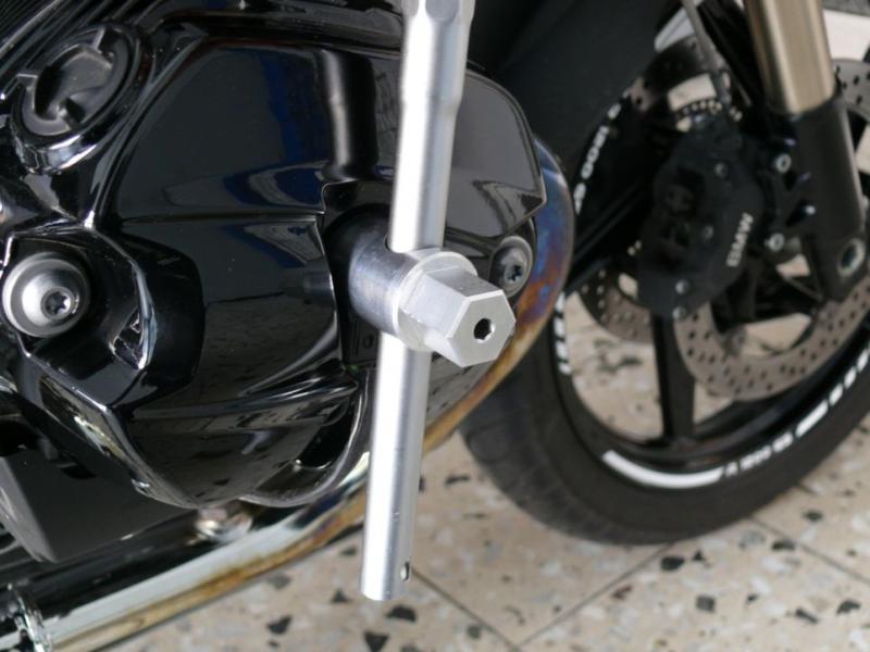

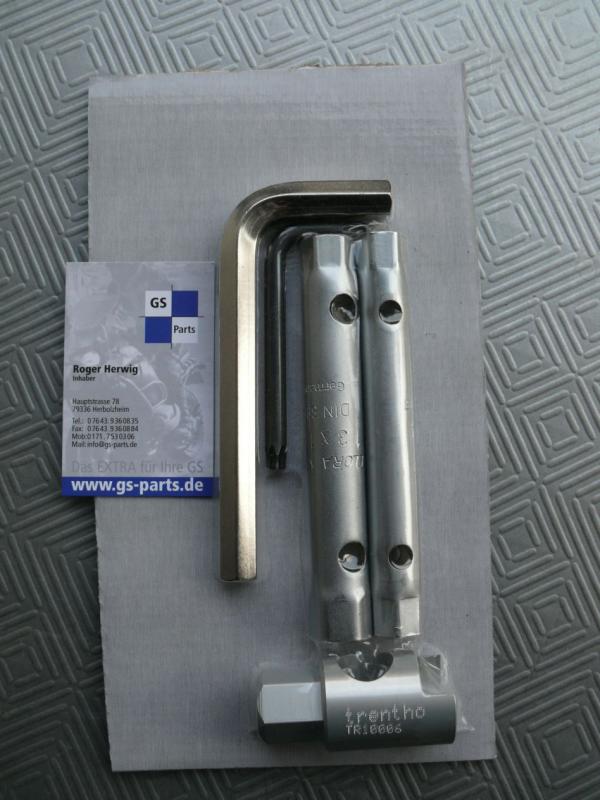

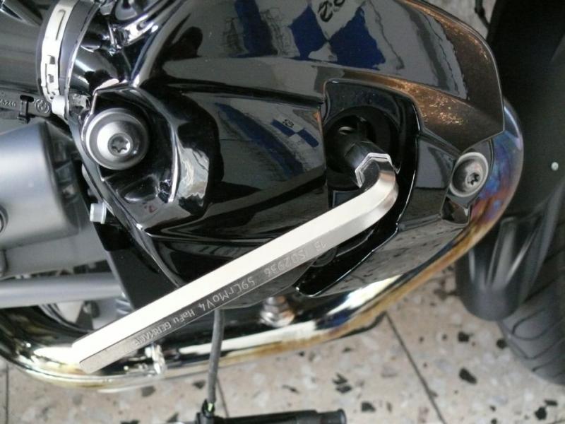

Es gibt auch von uns ein Werkzeug, damit lässt sich untwegs ziemlich viel anstellen...
ZÜRA Werkzeugset
Wir haben ein eigenes Werkzeugset entwickelt, das den Rad-und Zündkerzenwechsel ermöglicht und den Bordwerkzeugsatz um viele wertvolle Funktionen ergänzt.
Sollte mal ein Radausbau notwendig sein, wird für den Vorderradausbau ein 22mm Innensechskant oder ein BMW-Fachbetrieb benötigt. Diesen großen Innensechskant hat meist kein Reifen-Fachbetrieb zur Hand, noch findet er sich im heimischen Werkzeugsortiment.
Auch einen Zündkerzensteckerabzieher für die speziellen BMW-Zündkerzenstecker haben wir mitintegriert. Ferner werden zwei Zündkerzenschlüssel in den Größen 14mm und 16mm mitgeliefert. Damit kann man die Zündkerzen der R 1200 GS / R / RT / S / ST von Baujahr 2004 bis Heute wechseln.
Das Multifunktionswerkzeug besteht aus:
Einem Innensechskant zur Vorderraddemontage mit integriertem Zündkerzenabzieher
einem 45er Torx, zum lösen der Vorderradklemmschraube
zwei Zündkerzenschlüsseln in den Größen 14mm und 16mm
und einem 13mm Inbusschlüssel zum Aufstecken auf die Zündkerzenschlüssel und lösen der Zündkerzen
HaJü
HaJü
07.07.2009
3.240
Südhessen
Bilder sagen mehr als 1.000 Worte!
