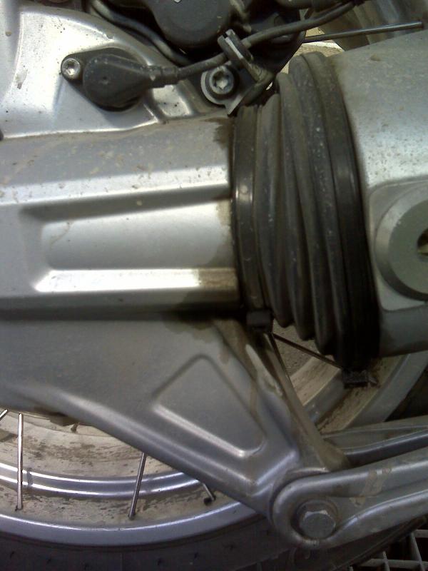

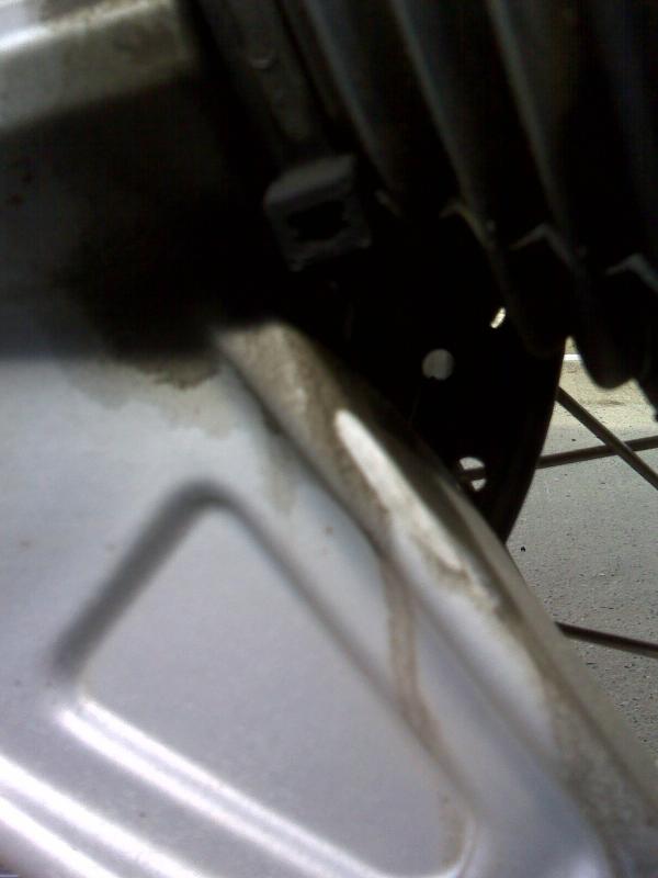

Bin heute eine kleine Runded gefahren und bei absteigen viel mir dann folgendes auf (siehe Fotos)
Was haltet ihr davon, wo sollte ich als erstes nachschauen oder ist dieser Ölaustritt eher unbedenklich?
Mir kommts schon etwas seltsam vor :confused::confused:
Hab jetzt 68500 km runter und bereite mich schon langsam fürs Service bei 70000km vor, kann ich bis dorthin noch so weiterfahren oder sollte ich gleich mal schauen?
Mfg Chris

ggf mal die kabelbinder abmachen wieviel da noch rauskommt und den getriebeölstand sowie ölstand endantrieb kontrollieren.

Hab grad im Ersatzteilkatalog nachgeschaut, kann ja eigentlich nicht viel sein, nur das zerlegen wird etwas arbeit machen.
Hat wer die genaue Bezeichnung des Simmerings auf der Antriebsseite des Endantriebs???
Nicht die BMW Nr, sondern die Abmasse, dann besorg ich mir den gleich, und werd ihn vorsichtshalber gleich tauschen.
Mfg Chris

Damit bin ich seinerzeit noch ca. 2000 km gefahren, bevor ich es habe machen lassen (ca. 270 €).
Selber machen ist nicht, es sei denn, du hast den passenden Zapfenschlüssel.

das hatte ich bei mir auch schon 2x, bin aber damit nicht gleich in die Werkstatt nach Entdeckung, ca. 600km bin ich noch gefahren. Solange es nicht richtig flüssig ist kannst es bis zu den 70000km schaffen aber dann musste machen lassen, Simmerring...leider.

Hallo,der Wechsel ist kein Hexenwerk,vorausgesetzt du hast diesen Zapfenschlüssel.Ich hatte ihn leider nicht,und ließ dies in Wendlingen in der Fachwerkstatt machen.Den Dichtring hatte ich vorher schon gekauft.Ich dachte mir schon,welch Spende ich für die Kaffeekasse geben würde,da es nur Aufschrauben Ring rein festschrauben,und auf Dichtigkeit prüfen.Nicht mal eine Stunde Arbeitszeit.Doch dann kam der Hammer: 195.-Euro.Einfach mal noch schnell 2 kleine Nadellager getauscht,obwohl das gar nicht nötig war.Ich hätte damals zum Anwalt gehen sollen.
Also besorg dir den Schlüssel.Wenn du ihn irgendwie bekommst,lass ihn mal sehen.Ich werde mir dann fürs nächste mal einen fertigen.

Das müsste doch mit einem Hackenschlüssel auch zu lösen sein??
Aber fals wer die abmessungen also innendurchmesser und aussendurchmesser hat, kann ich mal schauen ob ich sowas in meiner Firma finde.
