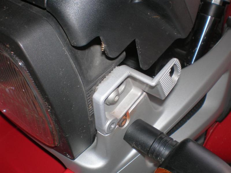

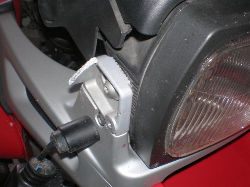

Soeben habe ich festgestellt, dass noch ein Teil an der GS meines Vaters gebrochen ist:
Das Metall-Ding, wo die Verkleidung - und ich glaube auch, der Scheinwerfer - angeschraubt ist (siehe Fotos).
Habe auch ein Foto dazu gegeben wo ich vermute, dass dies das Teil ist.
Wie heißt das Teil genau?
....hat jemand eines für mich?
Danke!
Fritz

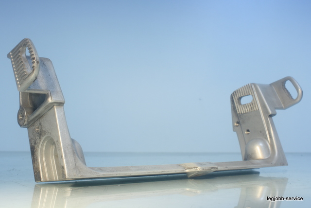

also das Teil auf Bild 3 ist schonmal genau das, was ihr benötigt.
Scheint gern zu brechen - ich hab es auch schon mal gebraucht. Hab's damals gebr. im Forum geschossen.
Wie es genau heißt kannst du im Online-Katalog nachlesen. Sitz' grad am iPhone und keine Lust es hier zu suchen. :)
Viel Erfolg beim Teilesuchen....

Das Ding heißt "Trägerteil vorne", 46 63 2 313 543 zu 48,83 €uro.
(War bei meiner 1100er auch kaputt)
