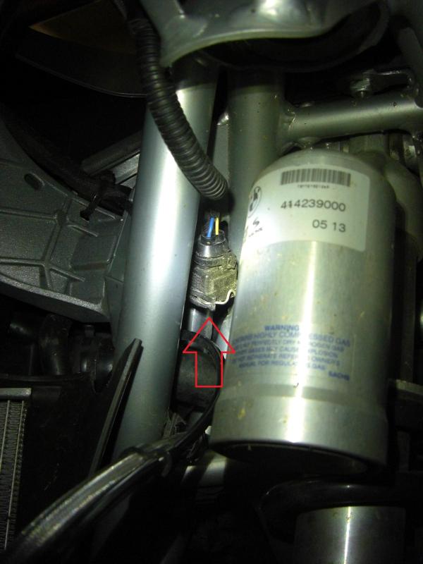

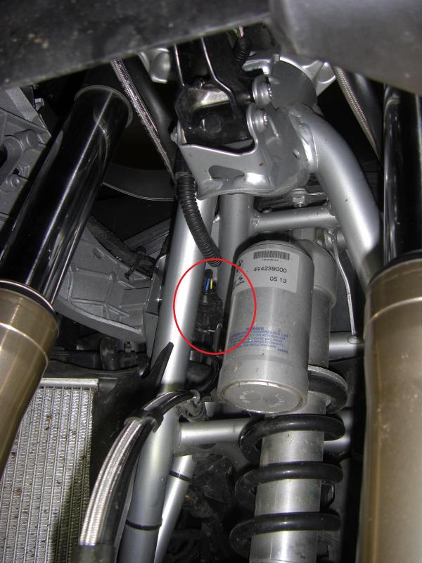

Moin moin,
mal ´ne technische Frage:
Was ist das für ein Stecker ohne Gegenstecker und Kabel, der sich vorn auf der rechten Seiten neben dem Dämpfer befindet? Die Bilder sind von vorn gemacht mit Blickrichtung zwischen Schutzblech und Schnabel.
Ich bin etwas verwundert, dass sich in diesem spritzwassergefährdeten Bereich ein Stecker befindet, der "offen" ist, weil er keinen Gegenstecker hat und an dem folglich nichts angeschlossen ist. Nur aus Spass verlegt dort doch niemand einfach mal so einen Stecker hin, oder?
Sowas kennt man ja vielleicht von Diagnosesteckern, die befinden sich aber in einem Bereich, der vor Wasser mehr oder weniger geschützt ist.
Könntet ihr mal bei euren 2013 Modellen schauen, ob ihr da auch einen offenen Stecker habt, oder vielleicht gibt´s ja doch noch irgendwo den passenden Gegenstecker, falls ja würde mich interessieren wofür?
Danke schonmal und Grüße
Gast14416
hoast koa ESA!?
Nehme an es handelt sich um die Vorbereitung im Kabelbaum um ggfs. ESA anzuschliessen. Blindstecker gibt´s IMHO nicht dafür. Tüte drum oder Schrumpfschlauch drüber, wenn sich das in der Position machen lässt.

Den Stecker habe ich auch an dieser Stelle. 2013 er und ESA. Der gehört da wohl so hin.

Ich habe kein ESA - der Stecker ist aber auch bei meiner vorhanden.

Habe gleichen Stecker an der Stelle welcher jedoch mit einer Verschlusskappe versehen ist.
Wozu der Anschluss dort blind gelegt ist kann ich allerdings auch nicht erahnen.

Das könnte der Cartool-Stecker oder wie man dieses Dingsbums nennt sein, für die Stromversorgung des Navis. Beim Vorgängermodell hängt in diesem Bereich so ein Stecker raus. Jedoch ist dieser mit einer Schutzkappe verschlossen. Ich habe da meinen ZUMO drangehängt.
Stephan
LC15
LC15
Joined
Aug 12, 2013
Messages
134
R1200GS LC
Nein, für das Navi ist er nicht. Ich habe das Navi dran und habe diesen freiliegenden Stecker ohne Verschlusskappe auch. Das Navi hängt an einem anderen Stecker, der genauso aussieht.
