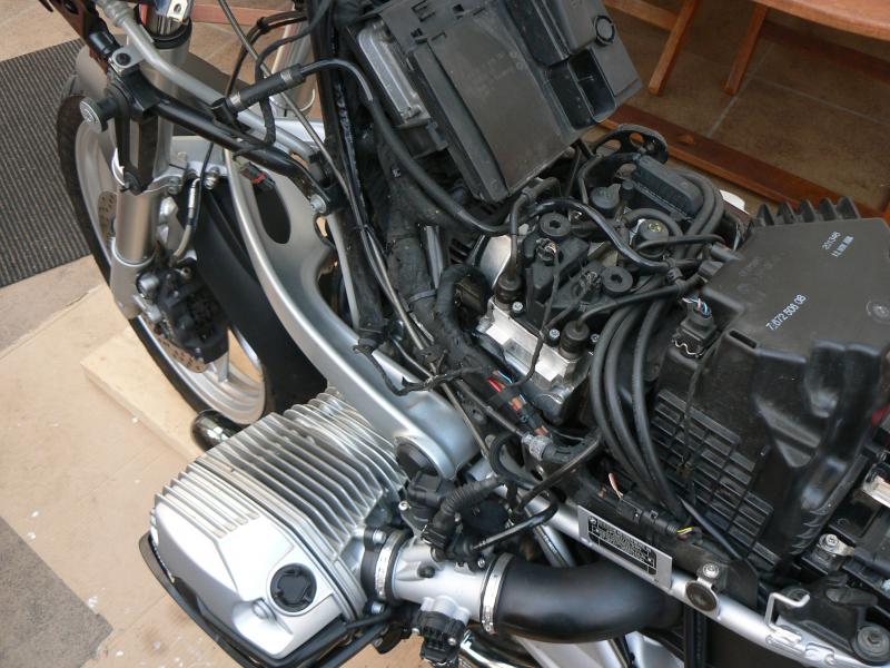

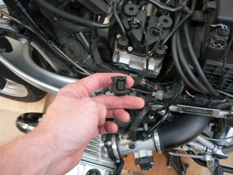

Servus GS Schraubergemeinde,
ich bin momentan über meinen Frühjahresservicetätigkeiten und hab dadurch auch das erste mal von meiner im Herbst gekauften GS den Tank abmontiert.
Vorhin viel mir beim verlegen eines Steckdosenkabels folgender Stecker auf der einfach so lose herum hängt. Weis von Euch jemand wozu dieser Stecker dient und wo er hin gehört? Ich habe ihn aufjedenfall nirgendwo abgesteckt.:confused:
Siehe Bilder:
( Ich hoffe es klappt mit den Bildern :) )

Hallo Thomas
Das sollte der Anschluß für das Tankentlüftungsvenil (Aktivkohlefilter US) sein.
Kabelfarben blau/grün gelb/violett

Servus Schuppi,
danke für deine Antwort. Die Kabel haben die von dir geschilderten Farben. Ist somit alles Ok.:)
