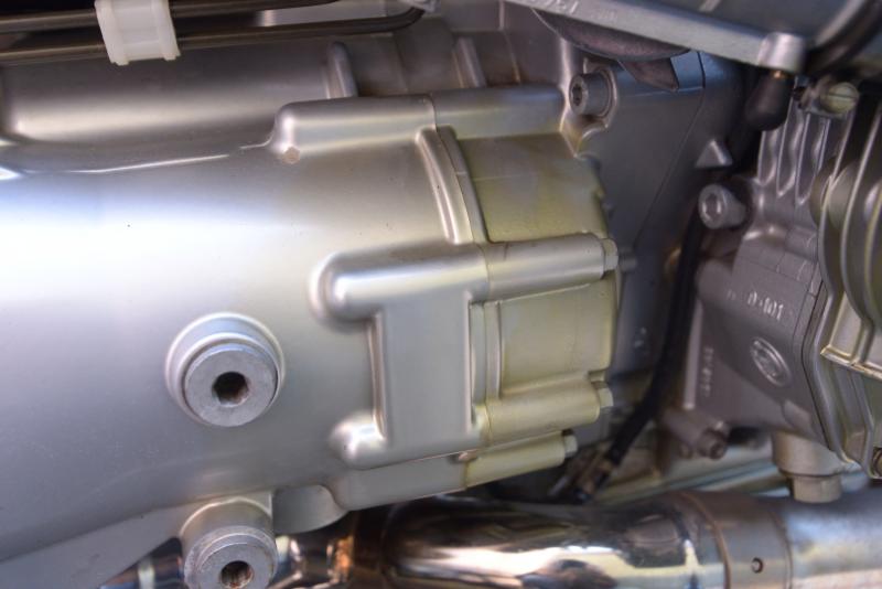

Hallo zusammen.
Hat das schon mal jemand sowas gesehen. Da wird was ganz gelb. Aber nicht nur da, sondern auch an dem rechten Zylinder.
Etwas zu Vorgeschichte.
Nach der letzten kurzen Fahrt, hatte ich nach ca. 2 Tagen unter der GS einen nicht gerade kleinen Ölfleck entdeckt. Das ganze ist jetzt ca. 6 Wochen her.
Aus dem Ölfleck am Boden ist jetzt eine eher teerige Masse geworden. Das Öl was in den Unterbodenschutzt gelaufen ist, ist noch genauso ölig.
Nun habe ich die GS heute sehr lange im Stand laufen lassen, um eventuell feststellen zu können wo denn nun der Öl herkommt. Ich konnte nicht entdecken. Ölfilter und Ölablassschraube sind von aussen trocken. Auch sonst kann ich nicht entdecken. Der Boden ist auch trocken, kein neuer Ölfleck.
Was ich jetzt jedoch entdeckt habe, sind diese gelben Flecken am Motor. Was ist das, wie entsteht sowas?
Mir ist das alles ein Rätsel. Auch der merkwüdige Ölfleck am Boden. Der kommt nicht von einem anderen Fahrzeug was vielleicht zufällig da gestanden hat. Der Haupständer ist auch mit Öl verdreckt, was übrigens auch jetzt teerartig ist.
Schon mal vielen Dank für Eure Hilfe und Tipps.

Ein leckender Benzin-Schlauch!
Wo das Öl herkommt musst du schauen, da kann man nur raten - so ganz ohne Foto davon...

das gute 20w50 wird ordentlich zäh bei Kälte- kam das Öl evtl. aus deinem Luftfilterkasen ? Die gelblichen Verfärbungen sehen aus wie altes Benzin -- genau etwas oberhalb verlaufen die Kraftstoffleitungen und die Überlaufschläuche - mal nachschauen ob alles an seinem Platz und ob die Schnellverschlüsse wenn vorhanden dicht sind.
Danke schon mal für die Antwort.
Anscheinend bin ich doch noch nicht ganz behämmert. Ich war mir nämlich sehr sicher das ich nach der letzten Ausfahrt randvoll getankt habe, nun leuchtet aber die Reservelampe. Na toll.
Den Fleck bekommt man wohl nicht mehr weg, oder?
Fotos vom Öl? Es kommt ja kein Öl mehr. Vielleicht habe ich ein seltenes Exemplar von einer sich selbst reparierenden GS?:p:confused::mad:

Wenn so viel Sprit fehlt dann war das kein Öl, sondern die Überreste vom Benzin.
Mit Aceton kannst du die Flecken versuchen weg zu wischen. Aber vorsichtig sein und sparsam anwenden sonst bleibt vom Lack nichts mehr über.
Schau dass du das Leck bald abgedichtet bekommst.
Verdunstet das Benzin denn nicht relativ schnell? Wo kommt denn nur diese teerige Masse her? Die mal aussah wie Öl. Ich habe, als es noch wie Öl aussah, mal daran gerochen. Es roch schon sehr agressiv, gar nicht wie Öl.

Ich bin kein Chemiker. Aus was diese Restbestandteile zusammengesetzt sind weiß ich nicht, es sieht aber gelblich wie Öl aus und riecht alles andere als gut.
Tausch die Benzinleitungen bald, du wirst sehen danach ist Ruhe. Und wasch die Maschine sorgfältig bevor dir die Plörre den ganzen Lack beschädigt.
Die teerige Masse ist wahrscheinlich aufgelöste Isolierung vom Kabel der Lambda-Sonde.

Servus gsfahrer,
ich habe diese Flecken auch (nur etwas weniger). Die waren schon da als ich meine GS gekauft habe. Der Händler meinte, daß
die Flecken von Benzin kommen und das hätten viele GS. (Bis auf meine habe ich jedoch noch nicht viele -um nicht zu sagen: keine-
mit solchen Flecken gesehen.) Ich habe viele Mittel probiert, um das weg zu kriegen! Etwas geholfen hat der (von meiner Frau) sogenannte "Radierschwamm", den ich Ihr aus dem Haushalt geklaut hatte (das ist so ein weisser, weicher Schwamm, den man vor Gebrauch nass machen muss).

Hi
Es sind Ausschwemmprodukte aus den Benzinschläuchen. Das gab es irgendwann mal massenhaft. Beseitigen lässt es sich mit Schmirgelpapier (in die Richtung arbeitet Dein Küchenschwamm), Abbeize, Säure oder frischem Lack.

Verfärbung durch Treibstoff
Servus,
wie Kollegen richtig geschrieben haben handelt es sich hier um einen häufigen Defekt. Grund sind - wenn ich mich richt erinnere - Klammern mit denen die Treibstoffschläuche auf den Anschlüssen verschlossen werden. Bei mir hatte sich im Zuge des Wechsels von einer österreichischen BMW Werktstatt in Bayern herausgestellt, dass es zur Behebung dieses Defektes sogar einmal eine verdeckte Reparatur-/Austauschaktion von BMW gab.
Aufgefallen ist dies, da im bayrischen EDV System die Wartungsarbeiten, welche in Österreich durchgeführt wurden nicht zu sehen sind und daher für das Fahrzeug alle verdeckten und offenen Reparatur-/Austauschaktionen im System aufleuchteten. Leider wird man, wenn dieser Defekt heute erst auftritt wenig Chancen bei BMW haben. Bei mir wurde der Defekt damals noch durch BMW behoben und das Getriebehäuse neu lackiert.

Bisherige Erfahrung bei GS 1150 -in zwei Fällen- beide mit etwa den Folgen, die man auf dem Foto sieht:
1 Ursache: Kraftstoffschläuche mit Schnellkupplung- besonders im Stand bei noch heißem Motor dehnen sich der Kraftstoff und die Leitungen verstärkt aus- Folge: Benzin läuft/bzw. tropft auf den Motor. Begünstigt wird das dann, wenn die Entlüftung des Tanks nicht in Ordnung ist.
2 Ursache: Batterie - Säure wegen Defekt übergekocht/ auf den Motor getropft, dabei aber Spur auch weiter oben hinterlassen
Bei Ursache Nr. 1 sucht man oft vergeblich nach einem Leck, weil es erst sichtbar wird, wenn der Kraftstoff unter Druck steht.

Bei Ursache Nr. 1 sucht man oft vergeblich nach einem Leck, weil es erst sichtbar wird, wenn der Kraftstoff unter Druck steht.fredis-garage
Danke Dir fredis-garage,
dass war jetzt der entscheidende Satz.
Ich habe nämlich wieder 3-4 Liter in den Tank gefüllt und alles blieb trocken. Habe dann die GS bis auf 5 Strichen auf der Temperaturanzeige im Stand laufen lassen. Immer noch alles trocken.
Ich werde jetzt die Schläuche und die Schnellkupplungen auf Verdacht tauschen.
Vielen Dank an alle.
Eine ausgelaufene Batterie ist es in dem Fall zwar nicht (die Säure verursacht hellere Flecken) aber da würde ich empfehlen am Anschlußstück des Schlauches etwas Dichtmasse, Kleber, Silikon, o.ä. anzubringen um ein unbeabsichtigtes Lösen durch Vibrationen zu verhindern. Oder gleich eine Batterie einbauen die ohne Entlüftung auskommt (Hawker, etc.).
Ausgelaufene Säure auf dem Batterieträger ist eine ärgerliche Sache, um ihn nachlackieren zu können muss auch das ABS raus und der Gaszug demontiert werden.
Der Aufwand ist nicht ganz unerheblich.
