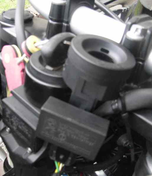

1. Kraftstoffpumpenmodul
2. Ringantenne
ich muss leider einen dranhängen :eek:
nach nur wenigen Wochen der 2. Ringantennen-Vorfall an der selben Maschine
seit gestern fahre ich mit Parallel-Antenne / wird Montag fest installiert
neues Ranking der Totalausfälle:
1. Kraftstoffpumpenmodul 24.02.2008
2. Ringantenne 26.04.2008
3. Ringantenne 20.06.2008
diesmal habe ich die allerneuste Antennen-Version mit dem eingeprägten "Ignition-Schriftzug" bekommen :rolleyes:
die wird doch jetzt garantiert durchhalten :)
