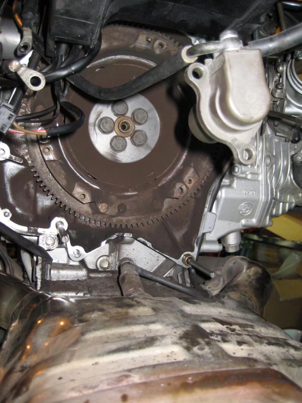

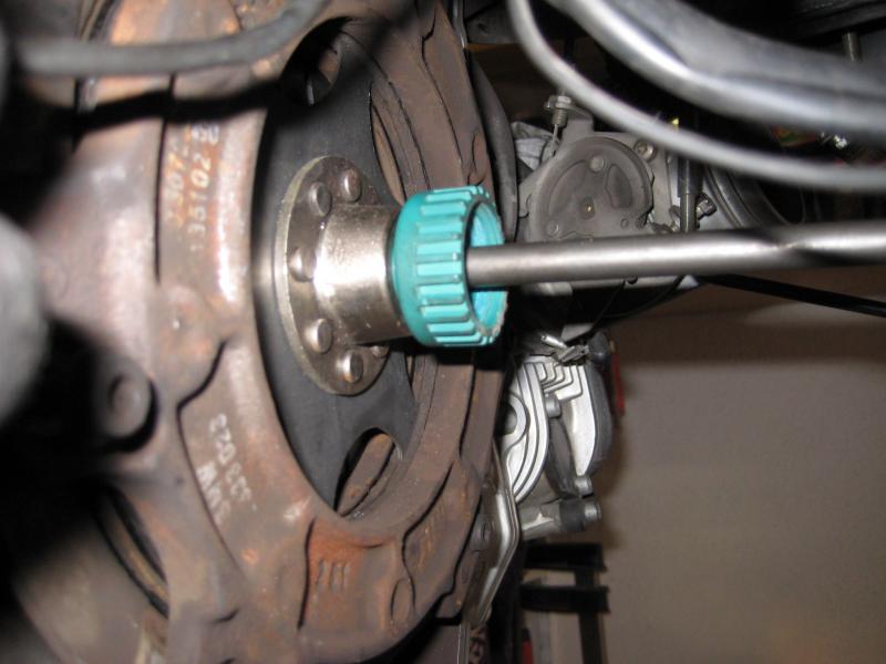

Als Arretiervorrichtung habe ich zwei Schrauben genommen, den Kopf abgesägt und einen Schlitz reingesägt um das ganze mit einem Schraubendreher zu benutzten
als Zentierdorn habe ich eine 13 Nuß mit Druckstange verwendet.

Und mein "Zentrierdorn für Arme" (findest Du mit der Suchfunktion) kann auch net schaden, siehe Bild 2.
Tja und dann gibts doch ein paar Wellendichtringe, die bei einem Defekt die Kupplung einölen können:
Der WeDi vom Getriebeeingang und die beiden hintereinanderliegenden WeDis des Kurbelwellenstumpfs, und zuletzt eben den Nehmerzylinder. Mußt eben checken, wo der Fehler liegt.
Achja: Falls in Deinem Fall tatsächlich "nur" der Nehmerzylinder undicht sein sollte, kann der natürlich ohne Getriebeausbau und Kupplungswechsel erneuert werden. In diesem Fall würde ich nochmals einen Versuch wagen, die Kupplung mit Bremsenreiniger zu retten bevor man tatsächlich alles auseinander reißt.

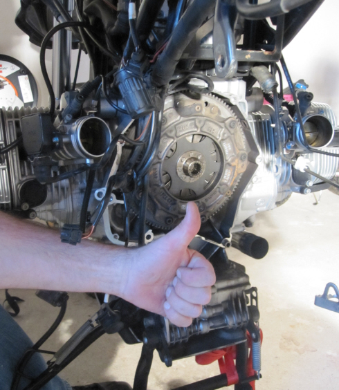

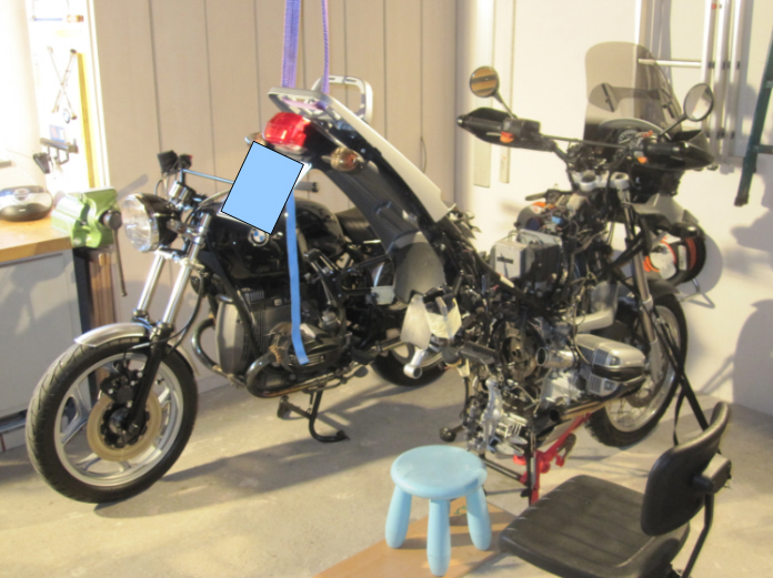

... so, erster Arbeitstag ist fertig.
War gar nicht so schwierig - eine Stange über den Zylindern war nicht im Handbuch erwähnt (oder wir haben es überlesen) und verhinderte das Hochklappen sowie der Stecker für die Ganganzeige waren die größten Hindernisse.
Brutal wieviel Öl oder Bremsflüssigkeit beim Ausbau des Kupplungnehmerzylinders raussiffte. Kein Wunder dass die Kupplung rutscht, die Q hat hat übrigens erst 37.000 km runter.
Nächstes WE gehts dann ans Wechseln der Kupplung und des Nehmerzylinders.

...da fehlt doch was!
...das Sieger-/Feierabendbier ist auf Deinen Fotos nirgends zu erkennen!
Respekt und weiterhin toitoitoi,
vom elfer-schwob
