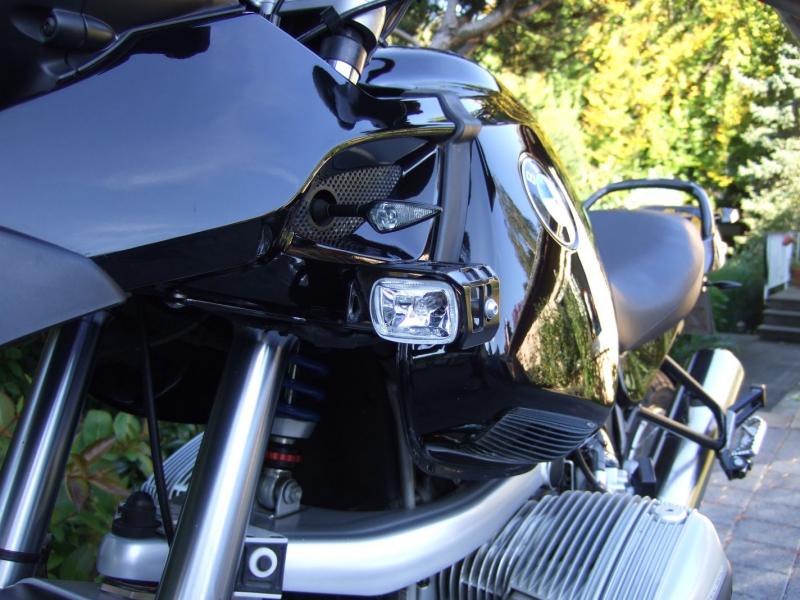

Hallo Fritz,
meinst du diese hier?
Das sind die Kellermann "Rhombus".
Diese kosten normalerweise 59,- EUR pro Stück. Im Paket (4 Stück) kann man sie aber auch für 180,- EUR bekommen.
Wenn du diese anschließen möchtest, musst du dein Blinkerrelais etwas modifizieren (siehe www.powerboxer.de). Ist recht einfach durchzuführen und funktioniert einwandfrei.

Hallo Fritz,
müsste problemlos gehen, Hauptsache die Teile haben eine E-Nummer. Für den Umbau musst Du ggf. die Original-Halterung modifizieren, zumindest hinten habe ich die Orignal-Halterungen abgesägt und weiter verwendet. Ich habe Teile von Tante Louise, die waren natürlich wesentlich preiswerter als 180 Ochen.... Du musst wegen der Blinker-Frequenz entsprechend modifizieren, z.B. einen Zusatz-Widerstand - oder eben tiefergreifende Veränderungen am Blinker-Relais.
Natürlich ist es eine Grundsatzentscheidung, ob man am Original-Zustand rumfuckelt. Ist aber eine Gewissensfrage, die formal-juristisch jeder für sich selber entscheiden muss... Ich habe ziemlich viel verändert, mich juckts nicht weiter, was andere dazu sagen. Muss jeder für sich entscheiden...:)

Hallo Fritz,
du kannst keine Blinker aus Vollaluminium von Kellermann (Das sind die Rhombus) mit Kunststoffblinkern vergleichen!!!
Die Kellermänner sind sehr hell, was mir wichtig ist, und halten vernünftig. Da reißt kein Gewinde aus, wenn du die Teile fest machst. Die sind ihr Geld schon wert.
Blinker mit Kunststoffgehäuse hatte ich auch mal an meinem Moped (Suzuki Bandit). NIE MEHR!!! An der Bandit hatte ich dann schon die Kellermänner. Die sind nun schon ca. 4 Jahre alt und funktionieren immer noch tadellos und sehen vor Allem auch noch gut aus.
Schau aber mal bei Polo Motorrad. Die hatten mal Alu-Blinker mit LED-Technik für ca. 20,- EUR das Stück.
Peter
