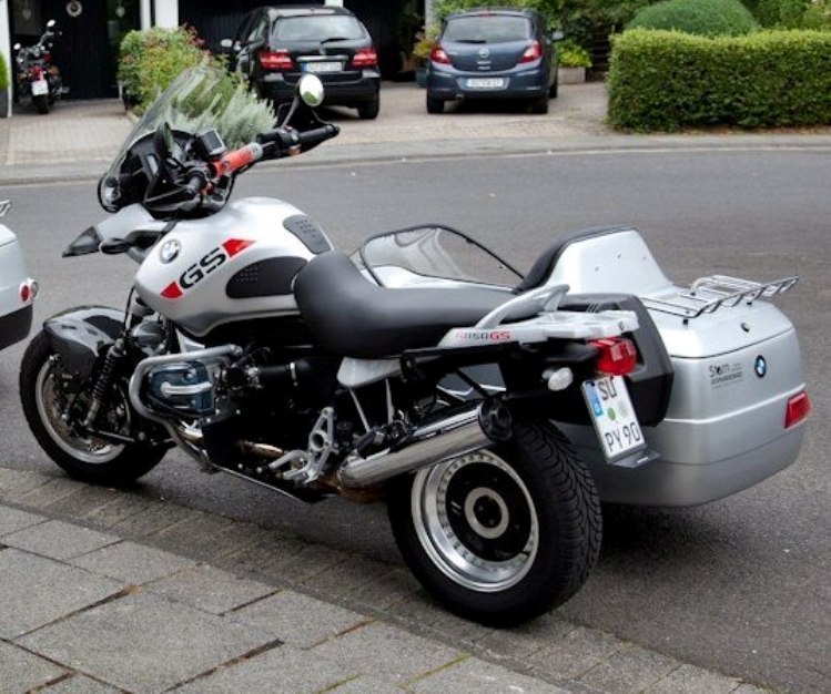

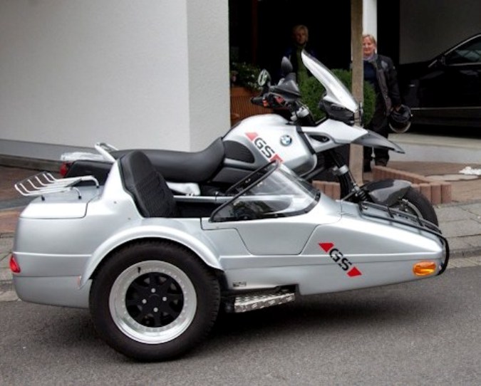

Ich selbst habe unter anderem 2 R1150GS ADV. Beide DZ, beide kurzes Endurogetriebe, beide I-ABS und beide BKV. Einmal als Solomaschine und einmal als Gespann.
Der Vorteil der ADV für mich: Super geile Optik und grosser Tank, bei der Solo die langen Federwege und das ideale Fernreisemopped. was besseres könnte ich mir nicht wünschen.
Bei dem Gespann das selbe wie oben, aber die langen Federwege sind durch die Schwinge weg. ABS und BKV möchte ich auch im Gespannbetrieb nicht mehr vermissen. (Seitenwagenrad bremst ohne BKV und ohne ABS.)

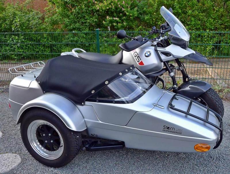

Ich selbst habe einen Stern-Umbau (Stern Nordkap Edition). Allerfeinste Qualität, allerfeinste Optik, optimales Fahrverhalten und und und...
Wenn Du den Ott Euro II schon mal an einer GS gesehen hast, muesste Dir dabei eigentlich die Lust auf das Gespann verloren gegangen sein. Preiswert ja, aber damit sieht die tollste GS gelinde gesagt sch..... aus.
Wenn Du zwingend von Ott umbauen lassen wills, dann verbaut der auch den RX5 und dann wird es schon bedeutend besser.... (auch was die Fahreigenschaften betrifft!!!!!)
Falls Du Fragen zum Gesann hast melde Dich. Hab gesehen Du kommst aus Bonn. Ich auch, wohne in Hennef. Kannst also gerne mal kucken kommen.
PS: Dass Du mit den Deinen kalkulatorischen 12T€ (ausser bei Heeler) irgendwo dabei bist kann ich mir allerdings leider nicht vorstellen. Eine wirklich gute GS 7-7,5T€, ein wirklich vernünftiger Umbau mind. 10T€. Wenn Du wirklich was Feines willst bei dem auch fahrwerkstechnisch alles stimmt eher 15T€ für den Umbau mit nach oben offenem Preis.... leider somit realistischer Gesamtpreis irgendwo um die 20T€ plus.... oder gebraucht das selbe für ca. 18T€ wenn Du Glück hast....
Ich häng Dir mal ein Bild von meinem Gespann an....

Ist das ein Super Geiles Gespann.Bin selbst seit 2004 überzeugter 1150GSA Fahrer.Allerdings Solo.Dazu noch eine GS 2003 auch mit BKV+DZ.Vielleicht wird ja mal eine davon ein Gespann.Mein sehr guter Kumpel hat eine Blau-Weißes Gespann,ähnlich Deinem.Der fährt jetzt vorne einen 160/60R15 RollerHinterradreifen entgegen der Laufrichtung.Das fährt sich ja echt gut.Durch Ihn hat mir H.Hermann(Fa.Stern) im Mai mit einem Federbein(da Federbein hinten ausgelaufen) aus einem GS-Umbau(Trans Arabia) sehr geholfen.Waren bei Dauerregen aus Norwegen raus,über Schweden,McPom,Polen,Tschechien plötzlich im Bay.Wald bei Sonnenschein.
Und da stand der Hammer:Der Stern-Umbau der HP2.
Meiner Meinung nach gibts außer einer HP2 nichts,was eine 1150GSA toppen kann.Vielleicht sieht man sich ja mal.Wohne 5 Minuten hinter der Mondorfer Fähre.Weiterhin Gute und Unfallfreie Fahrt Und ein frohes Fest.

das HP2 Gespann vom Stern kenne ich auch live. Da sind wir beim Preis aber dann schon bei 42T€ plus und beim reinrassigen Flachbahnrenner.
Herrlich anzusehen hypergeil aber nix mehr fuer die Tour und schon gar nichts fuer off-road wenn es mal nette Nebenstrecken gibt.
Von daher denke ich dass sowas sowohl preislich als auch fahrtechnisch nicht mehr zu unserem LC4-Fahrer passt.
Ganz ehrlich, sollte das Budget bei 12T€ gedeckelt sein, wuerde ich mir kein Mopped kaufen und es umbauen lassen sondern wuerde ein gebrauchtes GS-Gespann dafuer kaufen. Ein bisschen Zeit lassen dabei und dann gibt es sowas schon mal zu dem Preis. Allerdings nicht von Stern, aber als Heeler oder EuroII etc. sollte schon mal so was da sein.
Will man was schoenes gutes und man hat Zeit gibts auch schon mal ein Stern GS Gespann ab 16T€.

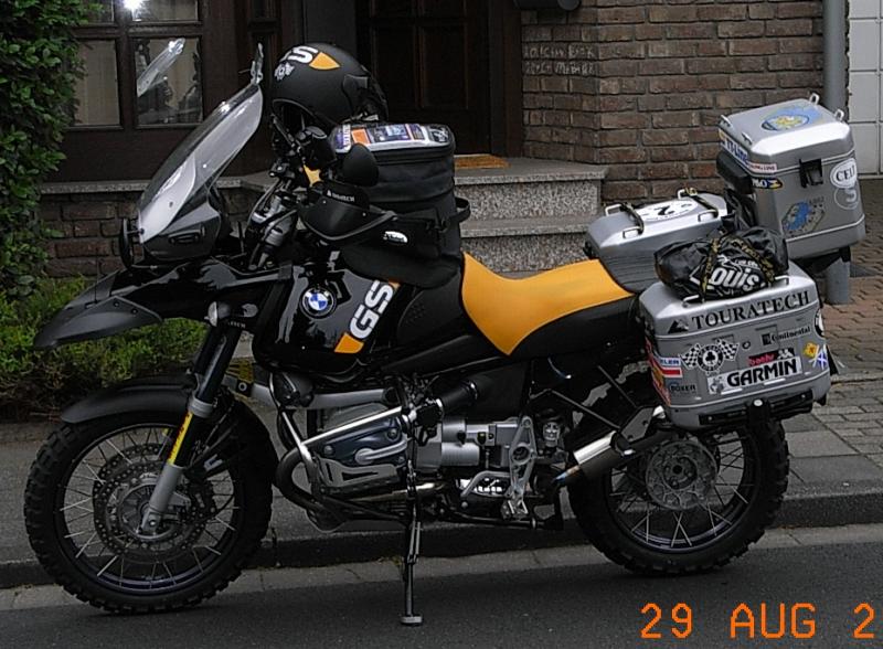

Ich persönlich finde die 1150 GS ADV ist die schönste GS die jemals gebaut wurde. Aber das ist natürlich immer der persönliche Geschmack...
Hier mal ein Bild von meiner Solo-ADV
