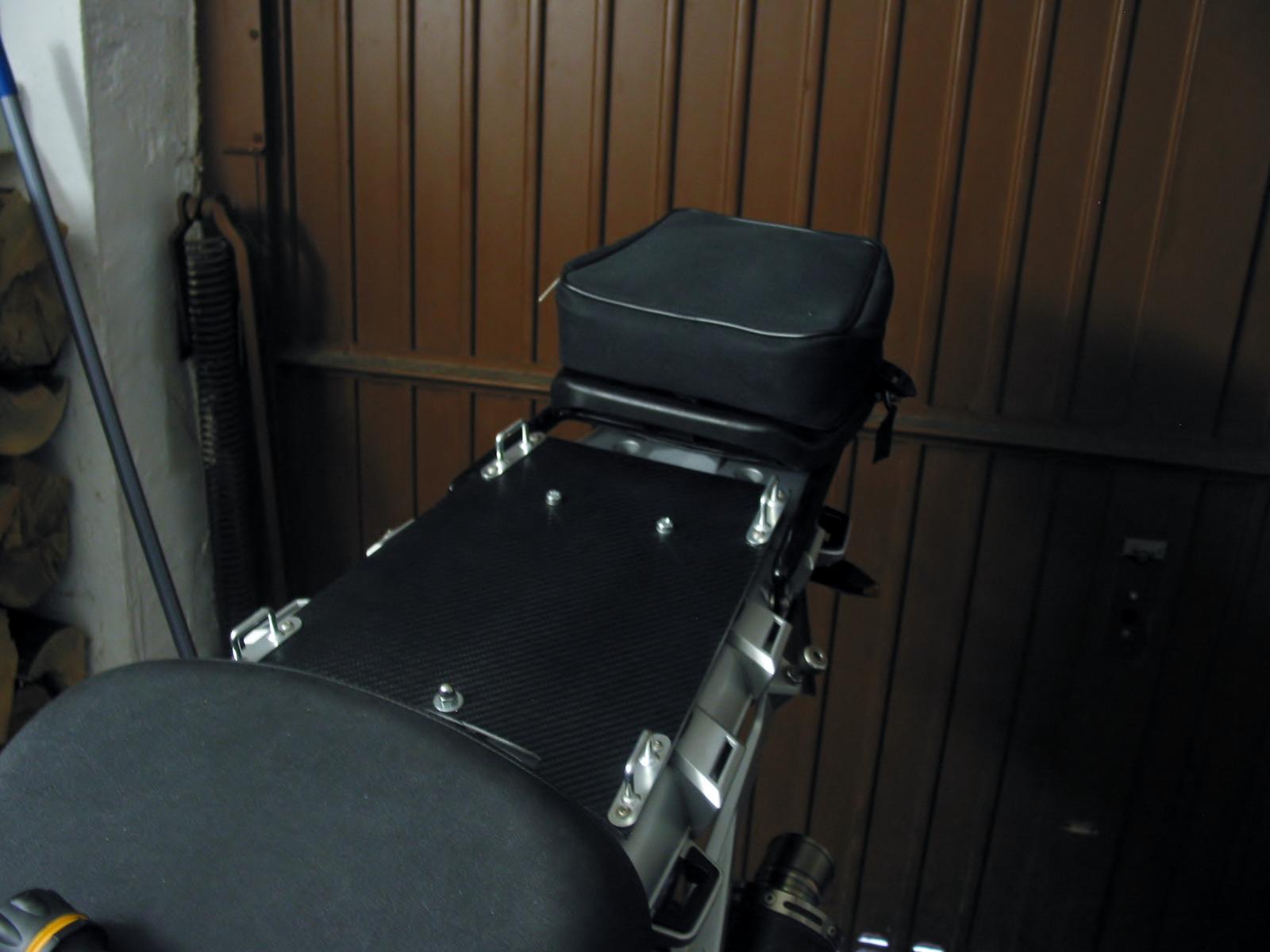

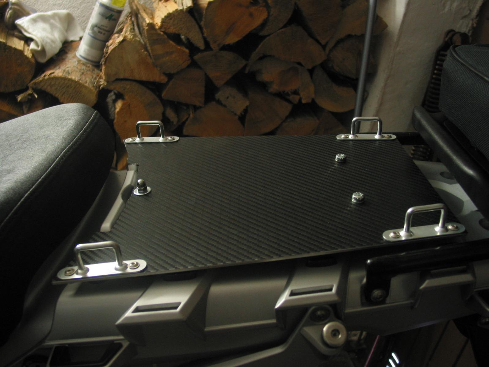

@ Chris: ne Sozia Abdeckung fällt flach weil ich am liebsten mit meiner Liebsten unterwegs bin :-)
