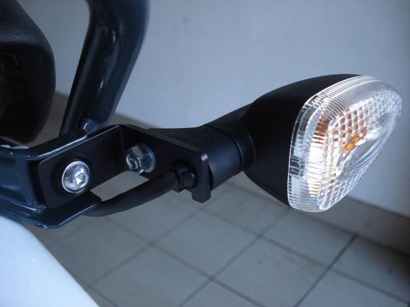

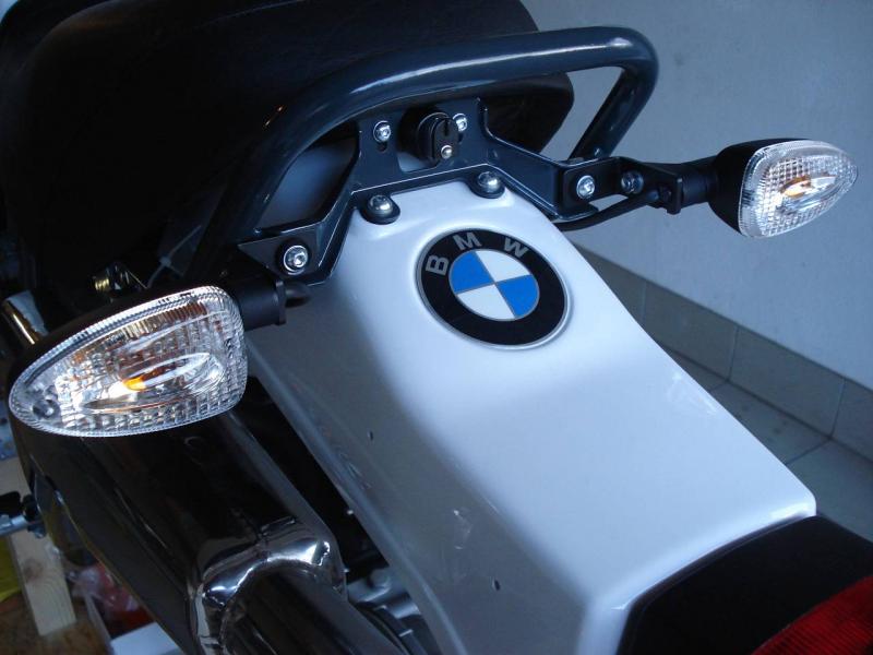

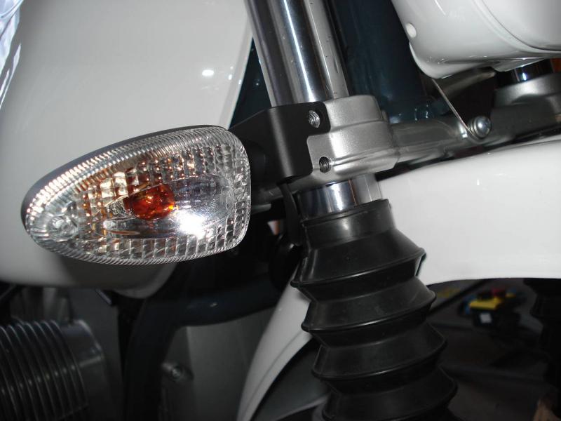

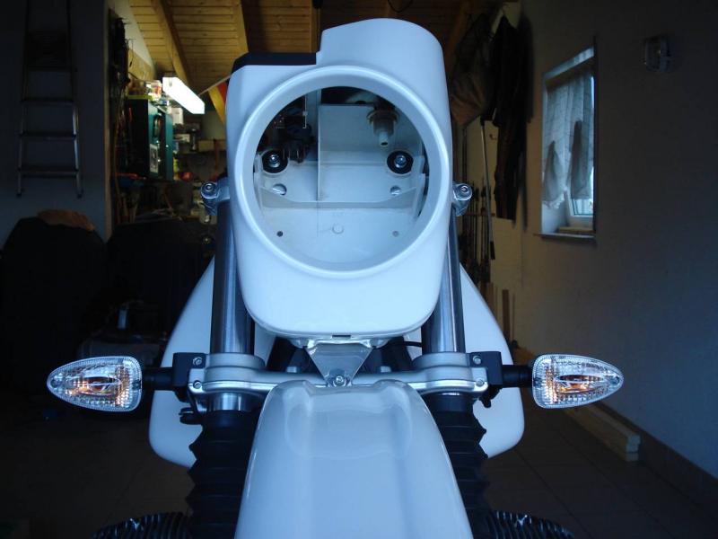

Die von mir verbauten Blinker sind wie gesagt an etlichen aktuellen Guzzis und BMW verbaut und gibt es bei den entsprechenden Händlern. Das BMW und Guzzi dieselben Blinker verwenden, war mir vorher auch nicht aufgefallen.
Ich war beim örtlichen Moto Guzzi - Händler und hab dort für alle 4 Blinker komplett mit den Anschlusskabeln exakt 50 € gelöhnt.
Wenn euch der Preis von BMW interessiert, schaut mal im ETK. Setzt euch aber vorher hin! :mad:

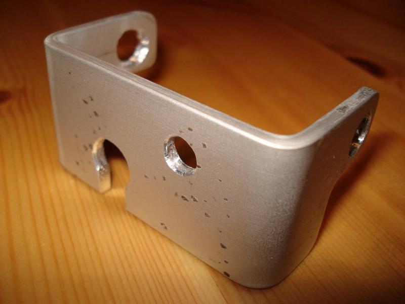

Der Anbau ist dann leider nicht so einfach. Die hinteren Blinker kriegt man noch mit einem einfachen Haltewinkel fest, vorne wird´s dann schon etwas komplizierter. Die vorderen Blinker habe ich mit einem selbst gefertigten Formteil aus Alu an der unteren Gabelbrücke mitgeklemmt.
Die Blinker sind viel kleiner als die originalen BMW-Blinker, das kommt auf den Fotos nicht so rüber.

Für die vordere Blinkerhalterung hast Du nicht zufällig ne Art Bauplan?! Maße wären nämlich sehr hilfreich!

wegen der Skizze muss ich mal in meinem Durcheinander stöbern, wird allerdings bis zum Wochenende dauern, bin bis dahin beruflich unterwegs.

Ach und DiDi: Danke für die Mail mit der Konstruktionszeichnung.
