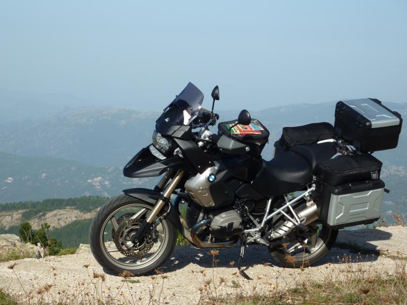

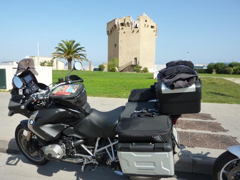

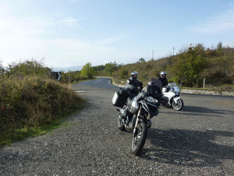

Ich habe die TT Erweiterungstaschen seit 2 Jahren im Einsatz - kann nur gutes Berichten;
die Klebepads halten bombenfest (die Spanngurte sind a.m.S. nur eine zusätzliche Absicherung) - die Koffer lassen sich auch nach der montage der Taschen ohne Probleme bedienen (die Koffer müssen natürlich ausgefahren sein) - der größte Vorteil ist sicher, dass man Volumen der TT mit einem Vario-Reisverschluss vergrößern kann ohne die Sozia dabei platzmäßig einzuschränken.
Einziger Nachteil - die Taschen sind nicht 100% wasserdicht sondern nur wasserabweisend.
Hab ein paar Praxisbilder
