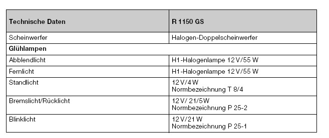

Okay vielen Dank, also das Abblendlicht ist ne H1 und was ist mit dem Standlicht?

Danke Reini!
Und danke Hamburger, dann hab ich ja richtig geraten :)

Mal eine blöde Frage was ist der unterschied zw. H1 und H7 und passen die beide in die 1150er und was ist erlaubt und was nicht???

Nein es passt nur die H1, die H7 benötigt ein ganz andere aufnahme und einen anderen Anschluss!
H1:
H7:
