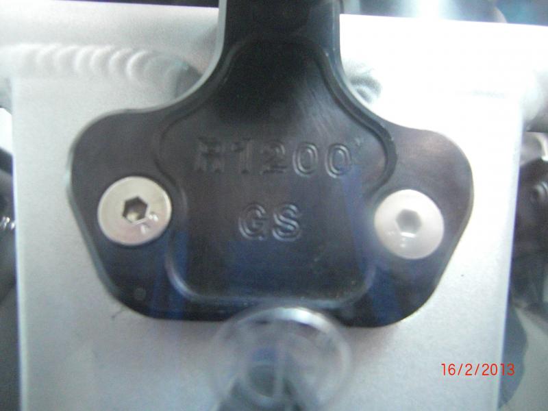

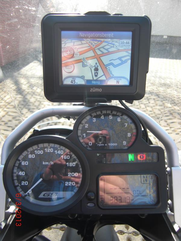

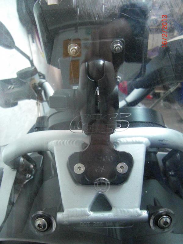

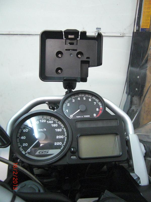

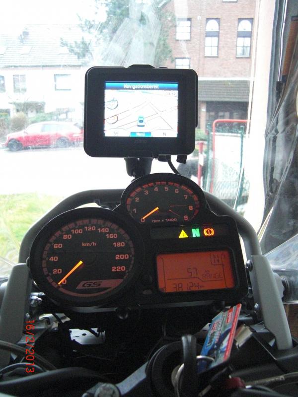

Hallo, ich habe das Garmin Zümo 210 mit der mitgelieferte Halterung genommen. Habe mit bei E-Bay ein Kugeladapter für den Scheibenhalter gekauft. Das Navigationsgerät ist genau über dem Cockpit im Sichtfeld. Der Stromanschluß wird über Zündung an- und abgeschaltet. Funktioniert fehlerlos.Anbau des Navihalters.jpg Anbau des Navihalters (1).jpgAnbau des Navihalters (2).jpg Anbau des Navihalters (3).jpgMoped 06.03.2013 (6).jpg
