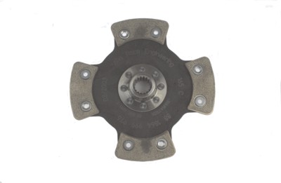

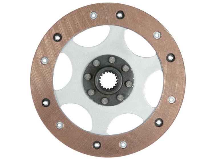

also
rein optisch sieht die TT-Sinter nach Hinterhofbastelbude aus. Was jetz nix über die Qualität sagt. Da sieht die Lucas dagegen aus, wie ein Hightechprodukt. Die TT wird Europa hergestellt (Polen?)
Die Lucas wird in D hergestellt! und kostet die Hälfte von der TT.
Tiger
gerd_
gerd_
17.04.2004
18.173
Hi
Die "Bastelbudenausführung" ist schlicht und ergreifend eine Sachs Standard Rennkupplungsscheibe.
Der Sachs Rennservice montiert diese Kupplung für Kunden mit Fahrerlizenz auf/an angelieferte Naben.
Ich nehme mal an, dass die Naben für TT produziert werden bzw. eben "sowieso irgendwo" bei Sachs ver-/gebraucht werden.
Die einzelnen Belagelemente sind ebenfalls Standard und werden in, auf die Kupplung abgestimmten Abständen, auf die "Kreuze genagelt".
Kreuze sind's, weil sich bei Sachs die durchgehenden Kringel nicht bewährt haben. Der Kringel verzog sich wenn er heiss wurde und die Kupplung rupfte "wie Sau". Beim Kreuz kann sich jeder "Balken" nach Gusto dehnen
Hat mir vor 25 Jahren der Cheffe des Renndienstes erklärt als ich meine erste MFX Kupplung kaufte.
gerd

die TT Sinterkupplung (Sachs-Racing) ist alles andere als Hinterhofgebastel. Die Verarbeitung ist hochwertig, egal, wo produziert. Habe die Kupplung bei mir montiert und bin sehr zufrieden damit. Die hat auf Island diesen Sommer sehr leiden müssen :-)

Hi
gerd
könnte es nicht besser ausdrücken:D, kenne diese "sächsische" Bauweise ebenfalls aus dem Automobil-Rennsport.
