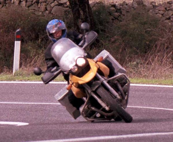

Warum??? Warum sollte man nicht das Potential - den Spassfaktor - des Moppeds nutzen? Und spätestens auf ner abgesperrten Strecke (Kringel oder Sicherheits-, Kurventraining) passiert das leichter als man denkt, dass die Kiste aufsetzt. Guxdu:
(das Bild ist von Tilo´s (HB-GS) Mopped nach dem Kurventraining beim ADAC in Bremen in diesem Jahr)

Hi
Leider habe ich vergessen ein Bild von der R zu machen die mit Sturzbügel abgeflogen ist. Fahrer plus Sozia haben nix ausser "aua", am Mopped ist fast nix zu sehen ausser einem etwas verbogenen Sturzbügel. Dumm ist nur, dass das Ding mit seiner unteren Verschraubung den Block geknackt hat (kaum sichtbarer Haarriss), Schweissen nichts half, und jetzt ein neuer Motor fällig ist.
@ GS Laie So sieht es aus wenn jemand (nicht ich) zügig aber nicht "racetechnisch" unterwegs ist
gerd
