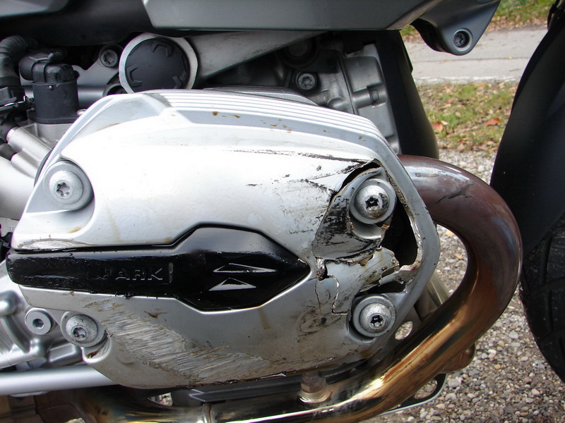

Also die Plastikteilchen am Zylinder sehen nett aus. Das wars aber. Meint wirklich einer, daß die was Bringen, wenn der Zylinder aufsetzt? Die fliegen sofort um die Ohren. Und wer meint, daß Sturzbügel das Moped retten, wenn man mit Karacho erdet, Irrtum. Und wer sich in die Kurve legt und mit dem Sturzbügel aufsetzt: Selbst schuld!! Kein Mitleid.

Von wegen der kleinen Plasteteilchen
Nahmdt !
Weiß jemand was genaueres ? Hat jemand mal die kleinen Plasteteilchen am Boden gehabt - evtl. auch bei einem Umfaller ?
Ich glaube nun wirklich nicht, daß diese Dinger so nutzlos sind, wie meine Vorschreiber annehmen wollen. Wenn sie einem auch um die Ohren fliegen - dann haben sie vorher bzw. dabei Stoßenergie verarbeitet, die wenigstens nicht in diesem Umfang nach oben drückt. Ausserdem glaube ich nicht, daß diese Teilchen so leicht um die Ohren fliegen - Plastik kann sehr widerstandsfähig sein, und das Potential zur Absorbtion kann immens sein. Schließlich fahren wir ja auch nicht mit Eisenprotektoren im Kombi durch die Gegend - oder ?
Zudem muß ein Bodenkontakt bei kontrolliert eingenommener Schräglage nicht notwendig gleich so rabiat ablaufen, wie man sich das vielleicht vorstellen mag.
Ich hab mir die Dinger mal etwas genauer angesehen. Sie sind sehr flexibel gelagert, und lassen sich mit 2 Fingern an den ZyKo drücken, werden also im Einsatzfall zwischen Strasse und ZyKo eingeklemmt. Auch wenn sie nur einen Einsatz überleben sollten, und das Moped nicht gestürzt ist, dann haben sie ihren Zweck voll erfüllt, und werden dann halt wieder ersetzt.
Last not least pflichte ich allerdings der Auffassung bei, daß jemand, der diese Plasteteilchen öfters ersetzen muß, wirklich nach einem leistungsfähigeren Fahrwerk Ausschau halten sollte.
Bei meinen ersten Fahrversuchen jedenfalls hatte ich den Eindruck, daß schon ein leichtes bis mässiges Hineinlegen in die Kurve die Schräglagenfreiheit so weit erhöht, daß mit einem Aufsetzen der Zylinderköpfe erst "ganz weit hinten" zu rechnen ist. Bei einem Fahrwerk - auch dem Originalen - in ordentlichem Zustand muß man schon knüppelhart unterwegs sein, um da hin zu kommen. Oder man muß darauf bestehen, auch bei sehr flottem Tempo ausschließlich zu drücken - dann kommt man freilich schon eher dorthin.

Keine Ahnung, ob die Plasteteile der 1150 ander sind als die der 1100... ich habe mich mit ca. 60 km/h iun einer Kurve auf die Nase gelegt (und auf einen Zylinder) Der Töff ist auf diesem Zylinder ein paar Meter gerutscht und dann an der Felswand zum Stehen gekommen. Dies PLastikteil war danach hinüber - der Zylinder aber nur etwas zerkratzt und ich hatte eine schöne weitere Tour.
Nun habe ich die Touratechzylinderschutzteile dran. Und auch auf diesen habe ich den Töff schon rutschen lassen! Das Teil hat die Energie des Sturzes schön aufgenommen, hat an einer Stelle die Verbindung zum Töff verloren - und das war's auch schon. Hat also seine Aufgabe perfekt gelöst.
Nun kommt der BMW-Sturzbügel ran. 1. wechsel ich nicht so oft das Öl (und lasse das auch noch vom mech erledigen) und 2. finde ich den einfach ganz schön schöne ;) Beil kleinen Umfallern und Geländestürzen traue ich dem teil Nutzen zu - sonst nicht. Und klar, wenn man Pech hat, richtet das Teil mehr Schaden an als ohne Bügel...
Ich hab ihn dennoch gekauft.

Also ich hatte auch schon nen Rutscher (das Vorderrad mochte den Sand in der Kurve nicht) und ich kann nur bestätigen das die Plastikteile halten was sie versprechen.
Die Euter der Q haben nichts abbekommen.

Die Zylinderschutzteile sind genau das richtige, wenn es darum geht, Umfaller oder Stürze bei nicht zu hohen Geschwindigkeiten abzufangen und den Zylinder zu schützen (selbst erlebt). Um mehr kann es nicht gehen. Sowas wie Sturzbügel können doch nicht wirklich ein Motorrad bei schweren Stürzen vor Schaden bewahren. Dann muss man halt Auto fahren...
Der Unterschied von kaputten Zylinderschutzkappen zu kaputten Zylinder liegt auf der Hand, oder?

Seid ich auf BMW umgestiegen bin , hatte ich auf den Moppets immer Zylinderschützer und Sturzbügel .
Die Kunststoffteile die direkt an den Zylinderköpfen montiert werden, sind auch nur gedacht um leichten Bodenkontakt wie Umfaller, oder Rutscher bei mäßiger Geschwindigkeit abzufangen. Genau das machen sie gut...aber nicht mehr!
Auf meiner alten 1150 GS hatte ich die Sturzbügel von Wunderlich montiert. Wer aber mit denen aussetzen will, muss wirklich weit runter!
Die Teile waren sehr gut verarbeitet, pass genau und einfach zu montieren...
Auf meiner derzeitigen 1150 ADV habe ich die Originalen verbaut...Für alle die mal abseits von Straßen unterwegs sein wollen,sind sie ein muss!! Bei längeren Touren kann man auch mal die Beine ausstrecken..;)....Sollte das Moppet wirklich mal umfallen bekommen die Zylinderköpfe in zusammenarbeit mit Zylinderschützer, so gut wie nichts ab !
Aufgesetzt mit denen habe ich bislang allerdings auch noch nicht..:o...
Im großen und ganzen kann man sagen.....man braucht sie nicht unbedingt....sie können aber manchmal vor gröberen Blessuren am Moppet schützen! Wenn man es nicht übertreibt...;)
Die Aussage kann ich nur voll und ganz bestätigen (leider:o)

Ich behaupte wer mit den Zylindern oder den Sturzbuegeln in der Kurve aufsetzt, der braucht ein anderes Fahrwerk. Das moechte ich fuer die R 1200 GS sagen. Fuer die R 1150, um die es ja hier geht weiss ich es allerdings nicht.
Und wer glaubt, dass so ein Plasteteil irgend etwas schuetzt, der mag sicher auch kleine Jutesaeckchen statt Kondomen beim Sex verwenden.
Ja Hallöchen!
Also die Plastikteile haben sogar eine ganz entscheidene Schutzfunktion!!!
Mir ist das Geraffel mal in der Tiefgarage umgekippt, weil so ein Hornochse seinen sch... Roller dermaßen beschissen geparkt hat, daß ich mich beim zurück schieben meiner Dicken (Mopped!!!;)) mit der Jacke in seinem Lenker verfangen habe und mir dabei die GS über die Gegenseite umgefallen ist. Zum Glück konnte ich sie soweit festhalten, daß sie halbwegs sanft zu Boden ging. Hierbei haben diese Plastikdinger einen verkratzten Ventildeckel verhindert!!!
Naja, es sah warscheinlich ziemlich scheiße aus, als ich wie eine Frikadelle zwischen GS und Motorroller lag... Aber gut.
Hi,
beim Kurventraining im Sommer 2008, bei idealen Bedingungen, sind wir mit unseren Qühen öfters aufgesetzt.
Sowohl Sturzbügel, als auch Fußrasten und original oder TT-Schützer hatten anschließend Schleifspuren.
Ich will damit sagen, daß es möglich ist, aber bitte nicht im Straßenverkehr :rolleyes::rolleyes::rolleyes:

auch wenn ich dank 1200gs keine erfahrung mit 1150gs habe, mit diversen
anbauteilen rund um die euter konnte ich erfahrung sammeln.
plastikprotektoren, hielten genau 1 mal. zylinderkopf ohne schaden, der
plasteschutz musste getauscht werden.
aluschutz von bmw, einen umfaller, zerkratzt, verbeult, austausch notwendig.
sturzbuegel touratech (weil edelstahl und nicht lackierter stahl) jeweils einmal
nach links und einmal nach rechts umgefallen, leichte schrammen im metall
aber sonst alles im lack. da nicht lackierter baustahl, muss auch nichts neu
gelackt werden.
daher wuerde ich diese ganzen miniprotektoren vergessen und sturzbuegel aus
rostfreiem material nehmen.
aufsetzen mit dem teil hatte ich noch nie, fahre entweder zu lahm oder das
oehlins haelt mich oben .. keine ahnung.
