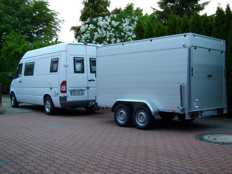

kauf dir so einen, der hat Innenbreite 151 cm, 250 cm Innenlänge ne vernünftige Rampe, nen klappbaren Deckel und zig Verzurrmöglichkeiten. Den kannste dann für alles andere auch brauchen und der läßt sich bei Nichtgebrauch gut wieder verkaufen!!!!! Firma Ansems, seit 2 Jahren nur gute Erfahrung beim Transport meiner Dicken und unser Kälbchen.
Gruß U.
Gruß U.
DAS ist mir definitiv zu viel des Guten...
Gruß U.
DER ist super, aber für ein reines Transportmittel sicher nicht ganz billig. Wo liegt der den preislich?
Gruß Alex

Hallo Alex,
meiner liegt mit 100er Zulassung bei 3.200 €. Ich denke wenn ich 2 Motorräder durch Europa im Wert von 25.000 € transportiere ist das angemessen.
Gruß U.
