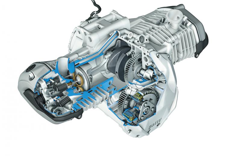

Jörg Nicolaus
Jörg Nicolaus
Joined
Sep 9, 2012
Messages
43
Location
Sulzberg/ Bayern
R1200GS Triple Black 2012
und wo ist der ölkühler?
Die Wärme wird durch das Motoröl an die Kühlflüssigkeit abgegeben, diese transportiert u.a. die Temperatur nach aussen und zu den " Wasserkühlern". Eben kombinierte Luft-Flüssigkeitskühlung...
Nix Ölkühler
:idee:
Jörg Nicolaus
Jörg Nicolaus
Joined
Sep 9, 2012
Messages
43
Location
Sulzberg/ Bayern
Hier sind aber wohl die Kühler für das Glycol-Wasser-Gemisch gemeint...
