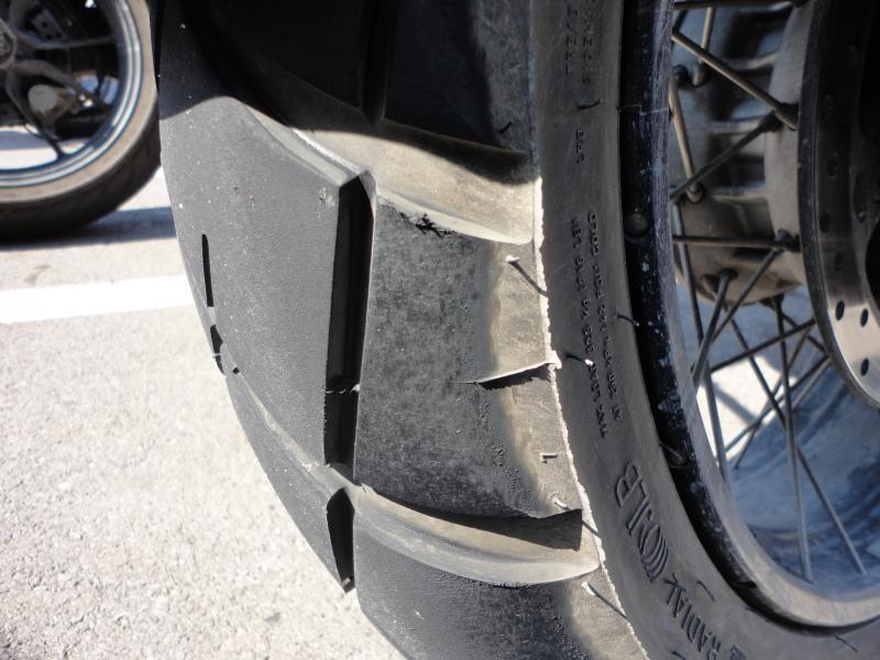

Ich war vor meinem Griechenlandurlaub bekennender Metzler Tourancefahrer hab dann den Tr91 ausprobiert
und bin restlos begeistert. Top Grip im Trockenen, Supergrip im Nassen, Schotter in Albanien und Nebenstrassen in Griechenland
hielt einfach immer.Und so sieht er nach Kroatischer Küstenstrasse aus.DSC01011.jpg

Wenn du schon mal in Kroatien gewesen wärst wüsstest du sicher dass dieses Bild für die dortigen Verhältnisse durchaus ok ist.

Die Aufnahme ist beim Kaffee in Senj entstanden.
War die Urlaubsfahrt von Wien über Slowenien, Kroatien, Bosnien, Montenegro, Albanien nach Griechenland und wieder in die Heimat.
Nach 5280 km mit einem Verbrauch von 5,3 l/100km und einem Schnitt von 66,7 auf die gesamte Distanz auf einer R1200 GS Adventure mit vollem Gepäck und der Tr91 schaut immer noch gut aus und hat alles gesehen was ein Reifen sehen sollte inklusiv einer kaputten Vorderradfelge (Schlagloch in Griechenland). Der Tr91 war auch auf griechischen Strassen Spitze wo meine mitstreiter mit Multistrada und Michelin Road 3 immer mit blinkendem TSC im 100PS enduromodus zu kämpfen hatten.
Ist aber eine Subjektive Aussage über den Reifen von Mir.
Jeder sollte das fahren auf dem er sich wohl fühlt.
Lg
Wüdekuh
AMGaida
AMGaida
13.06.2005
6.766
NRW
BMW R 1250 GS HP
Wenn Du die Küstenstraße von Rijeka nach Zadar runtergefahren bist und dein Reifen dann immer noch SO aussieht, hast Du einen deutlich anderen Bezug zu Motorradfahren als ich. Und als Larsi - so weit lehne ich mich mal aus dem Fenster - auch. :)
Bei deinem Foto sind es insbesondere die breiten, jungfräulichen Reifenflanken, die Zweifel aufkommen lassen wieviel Du dem Reifen wirklich abverlangt hast bzw. wie aussagekräftig das für andere evtl. etwas zügiger fahrende GS-Fahrer ist.
Das ist keine Kritik an deiner Fahrweise. Es geht einfach darum, wieviel man für sich selbst aus so einem Foto entnehmen kann. Und da Du offensichtlich mit deinem Reifen in anderen Schräglagen fährst als z.B. ich, kann ich deine Meinung für mich nicht als sonderlich hilfreich einschätzen. Auch das ist kein Problem und kein Vorwurf, einfach der Stand der Dinge. :)

an AMGaida
Wenn du dmeinen Beitrag aufmerksam gelesen hast, da steht das es eine subjektive Meinung von Mir ist.
Jeder soll für sich selbst die besten Hufe aussuchen. Meine Mitfahrer hatten mit PiRo3 in Griechenland so ihre liebe Not.
Kritik an meiner Fahrweise lasse ich sowieso nicht zu.
Meine Meinung ist halt nur ein Anhaltspunkt für Unentschlossene.
Nur Meiner Meinung nach ist der TR91 momentan der beste Enduroreifen für mein Kälbchen.
Der Nachteil bei Strssenreifen ist wenn die Hauptdurchzugsstrasse in Albanien zu 30% aus Schotter besteht.
Wenn ich nur vor meiner Haustüre fahren würde hätte ich mir eine Rennsemmel gekauft.
Ist alles keine Kritik sondern nur Meine Meinung.

Jeder hat so seine Fahrweise, da muss man auch nicht kritisieren;)
Aber bei dem Reifenbild von ausreichendem Grip zu sprechen ist doch ganz schön fragwürdig:confused:
Ob es nun an den Reifen lag oder an den Strassenverhältnissen.....entweder fehlte Grip oder die passende "Abenteuerlust"
Selbst wenn ich weniger aufmerksam gelesen hätte... WAS solltest Du hier auch SONST wiedergeben? Stating the obvious, wie man so schön sagt...

Was ist an dem Reifenbild eurer Meinung nach falsch:confused:
Ist doch eine Reiseenduro im Strassenverkehr und keine Rennsemmel am Ring.
Außerdem soll man mit Bildern von Reifen die über den Rand abgefahren sind keine Fahrer animieren es auch zu
testen wenn sie es nicht beherschen.

Das Reifenbild ist für Dich schon voll in Ordnung - da gibt es keine Kritik;)
Aber die Behauptung von Grip erfahren zu haben, wird dadurch total unglaubwürdig;)
nichts!
nur werden die gripreserven des reifens bei solch moderater schräglage nur zu (geschätzt) 60-70% genutzt.
damit ist top-grip natürlich garantiert.
