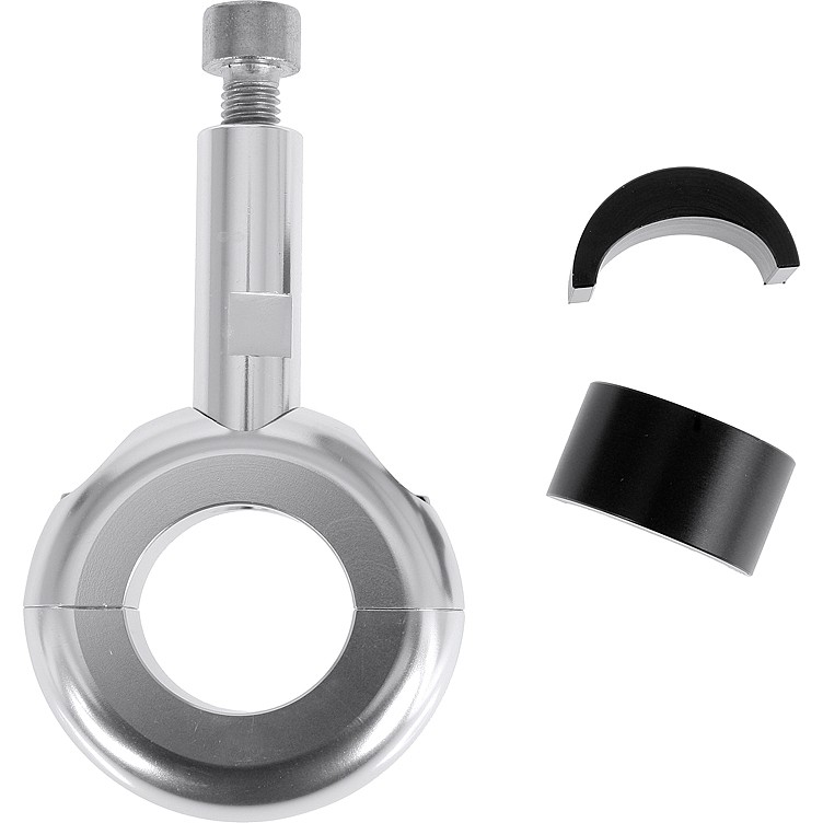

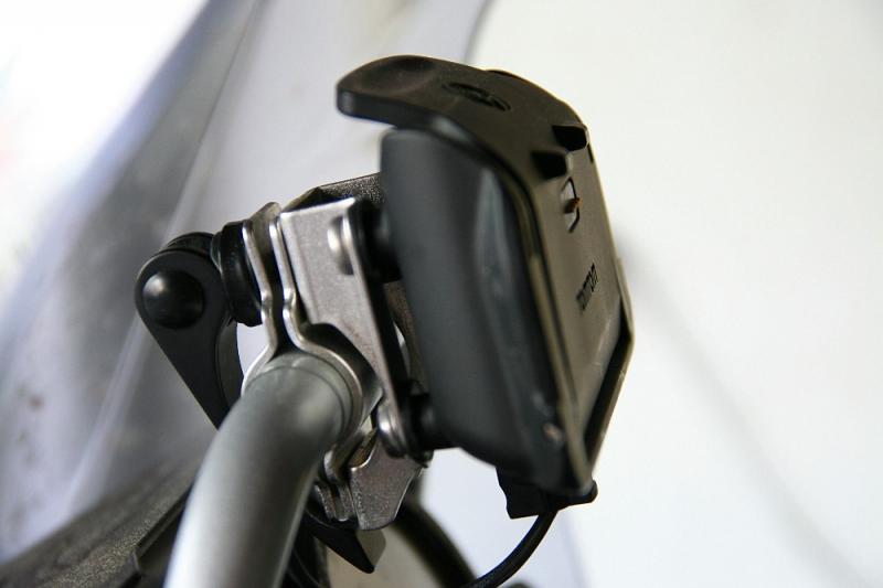

Hallo GS-Atze,
gerne, siehe unten. Finde die Lösung mit dem Schnellspanner (ähnlich der Sattelstützenklemmung am Radl) gut, da man beispielsweise die Neigung bei Sonnenblendung einfach verstellen kann. Teilenummer siehe
http://www.realoem.com/bmw/showparts.do?model=0450&mospid=52021&btnr=77_0316&hg=77&fg=52
Eine sehr schöne Halterung bietet übrigens auch der Heiko (Sunraiser) an, siehe
http://www.gs-forum.eu/showthread.php?t=40267&page=21
Sofern Du den Rider 2 oder Urban Rider hast, passt dessen Aktivhalter problemlos auf Platte der Klemmung. Nur beim Docking-Shoe des Rider 1 braucht man eine Adapterplatte, da die Bohrungen nicht übereinstimmen. Gibt es beispielsweise bei Bikertech.
Was mir nicht gefallen hat war die Kabelverlegung entlang des Bügels. Daher das Stromkabel für den Rider im Rohr verlegt.
